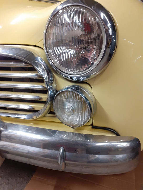

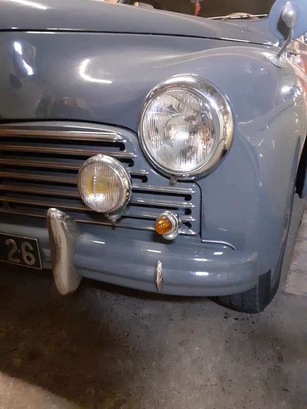

Tout les amateurs savent que jusqu'en 1957 les 203 avaient des flèches directionnelles et non pas des clignotants. Mais vue la circulation actuelle et la méconnaissance du système j'ai décidé d'installer en parallèle du modèle original des centrales clignotantes sur 2 de mes modèles. Sur la commerciale je pose une centrale 4 fils et le cabriolet une centrale 3 fils afin de voir les différences au montage.

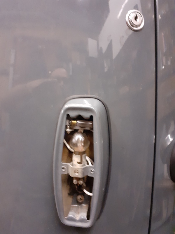

Je passe sur la partie installation filerie pour vous montrer la petite astuce que j'ai trouvé pour les feux arrières intégrant un nouveau dispositif d'ampoule. Et là ! difficile pour ne pas dire impossible d'ajouter quoi que ce soit du fait de la petitesse du logement. Alors j'ai fabriqué un support de navette que j'ai positionné au dessus de l'ampoule Stop/ Veilleuse, il faut bien calculer le coup car ça demeure serré au niveau place mais cela fonctionne à merveille.
Voici quelques photos du support une fois fabriqué puis installé.
Fabrication du support Installation dans les feux arrières Pour la commerciale, récupération d'anciens clignotants de moto, petite modif à l'intérieur pour adapter des ampoule 12V/21W posés sur des supports spéciaux 203 Pour le cabriolet, adaptation d'un support ampoule Code/Phare Voilà le tour est joué
Aucun fil apparent, juste un interrupteur 3 positions sur le tableau de bord et un témoin de rappel sur la commerciale.
