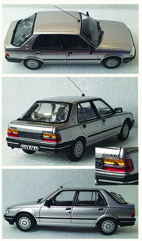

Bonjour les amis,
Aujourd’hui je vous propose une 309 SR faite à partir d’une 309 GR JUMAJO.

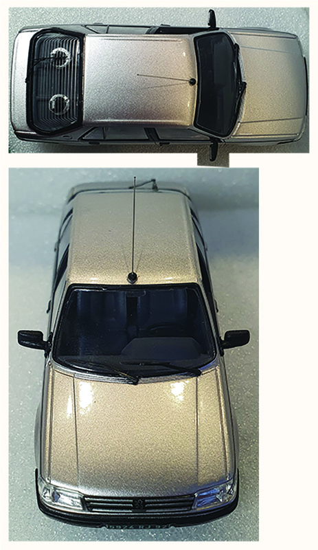

Pour réalisé cette transformation, j’ai peint quelques manques sur le modèle de base tel que le dessus des pares choc, l’encadrement de la lunette arrière, le bandeau entre les feux et supprimer le noir du becquet de coffre. Pour ajouter le rétroviseur de droite et que les deux soit ressemblants, celui de gauche à été supprimé. J’ai donc fait un moulage de ces pièces sur une autre miniature puis ils ont été coulés et peints, deux miroirs découpés aux dimensions posés dessus pour finir. Un essuie-glace arrière à été installé, l’antenne modifiée le brin remplacé par un fil inox de 0.2 mm mais j’ai gardé l’embase, Les roues ont été remplacées par des roues en impression 3D faite comme d’habitude par Alexandre et les finitions de peintures faites par mes soins. Ajout des décalcomanies le sigle SR à la place du GR, et le plus délicat pour moi a été de faire et de poser les filets latéraux. Pour le fun, plutôt que de mettre des décalcomanies j’ai tenté de réaliser des enceintes, certes ils ne sont pas au top, c’est les premiers que je mets en œuvre et il y a du progrès à faire.

Re: 309 SR 1987. 1/43
le jeu en vaut la chandelle!
BRAVO
un grand BRAVO ! :chinese:
Bien vu...SUPER!
Messages : 737
Trop belle. Ça va m’encourager pour remettre ça après les vacances.
Messages : 804
Merci Messieurs heureux qu'elle vous plaise! :merci: :beer:
Comme disait je ne sais plus quel Campagnon à propos d'une de tes réalisations : toujours le souci du détail ! Encore une fois : Bravo !!!
Messages : 804
:merci: Jean-Louis :beer:
isporcic
Messages : 123
Inscription : 19 nov. 2012 12:08
:shock: :shock: :shock: :shock: :beer:
Messages : 804
:+| :merci:
