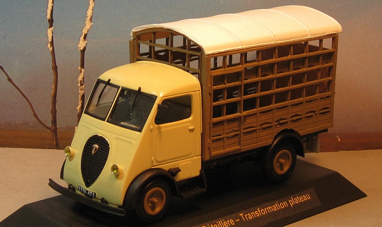

je viens de terminer le montage de la betaillere. le montage est simple mais il faut ajouter les intérieurs d'ailes par exemple, ainsi que redécouper le toît qui était plus long de 1mm. autre chose la photo de l'originale presente des parties pleines latérales or le kit est ajouré, donc unmorceau de carte plastique et le tour est joué.
voici les photos
j'ai pris un modele de charbonnier, la pud sur les portieres a été enlevé avec du diluant sans acetone pour ongle et coton tige, d'où la couleur marron !

Il est vraiment très beau, je suis sûr que de près (de très près) il sent la paille et l'étable !
Double B R A V O au créateur du kit et au monteur !
merci de vos commentaires, une derniere chose c'est un transkit que je conseille, car de bonne qualité et facile à mettre en oeuvre, de plus le résultat est original, et le coût tres raisonnable.
l'achat du camion et lui aussi raisonnable car venant de serie presse.

Bonjour à tous , je vous informe que le véhicule réel n'est pas un DMA mais un Q3a , j'avais présenté dans la rubrique avec l'aide de Roland la photo de l'épave retrouvée et de mon petit diorama. Je suis parti d'un Q3a presse transportant des chataignes. L'avantage avec la Q3a c'est que les ailes sont moulées avec le châssis , il suffit d'évider les bas de caisse à diamètre 20 mm. Les roues du Q3a ne sont pas les mêmes que le DMA. Reportez vous à la rubrique. Amicalement.
oui mais justement le transkit s'adapte tres bien au DMA, les ailes sont fournies ! d'où mon montage différent ! merci pour les renseignements qui vont en aider plus d'un ! il faut juste changer les jantes !

Beau travail de montage et d'amélioration dans ce kit il est vrai que je l'avais concu tout d'abord pour un Citroen U23 ou T23 ailes plates mais sur ces Peugeot c'est mieux rendu
le résultat de chacun permettra de se rendre compte des différences sur ces modéles

voici mon Q3A bétaillère...
sur la base des "châtaignes"
j'ai souhaité lui donner un caractère "usagé"...
une bétaillère ne reste pas longtemps à l'état "neuf"...
donc une peinture marron clair, entre mat et satiné, y compris les roues
une bande intermédiaire de même profil que les bandes inférieures
le toit n'est pas raccourci et abrite un peu l'arrière...
quelques petits défauts sur les structures et le toit ont été conservés pour cet aspect "usagé"
(par exemple, bas de la porte d'accès sur panneau gauche, visible sur photo)
je pense salir un peu la carrosserie de la cabine...
et les vôtres?...

Vraiment une très jolie transformation, peux-tu nous donner la référence des peintures .
merci, voici:
- structure, extérieur et intérieur, jantes, au pinceau, marron clair HUMBROL/ENAMEL 110 MATT
- plancher intérieur, au pinceau, noir mat
- toit, à la bombe, blanc "racing white" TAMIYA TS7
c'est vrai, c'est un kit facile et rapide à monter!
