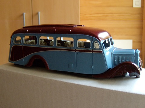

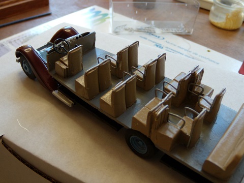

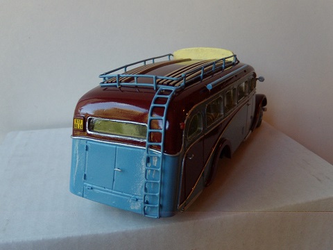

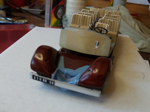

Quelques photos du montage, malheureusement je ne pense que rarement à en faire tellement je suis dans le feu de l'action!
Vernissage de la carrosserie
Idem chassis plus immatriculation et pose pare choc

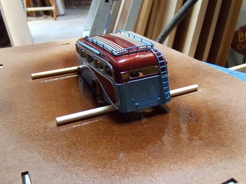

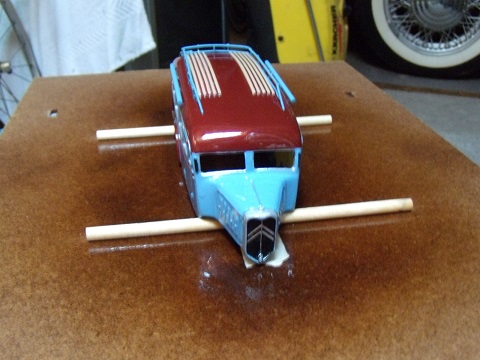

Montage,mise en peinture intérieur
Peinture intérieur (ciel de toit,compartiment chauffeur et passagers)

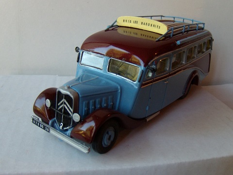

Montage final

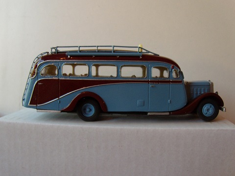

Pose des poignées, rétros, panneau de désserte.
Pour une fois j'ai trouvé ce montage très laborieux malgré le nombre restreint de pièces. Je crois que je ne réitererai pas sur ce genre de véhicule.
Gros manque de pécision et finitions assez limites, la calandre aurait mérité une photo découpe, des phares avec optiques donneraient une touche supplémentaire
Résultat médiocre :(
je te trouve tres severe envers toi meme, le résultat est superbe, avec les deux couleurs, les baguettes argentées, l'intérieur aussi est fort bien réalisé, soit satisfait de ton travail !!!! :wink: merci aussi pour toutes ces photos ! c'est bien agréable de nous faire participer à ta réalisation !!!!
un truc si je peux, pour les phares quand ils ne sont pas fournis, on peut en acheter, ou creuser les optiques et y mettre une goutte de colle bi-composants ! dans les cas extremes on peut même mettre la goutte de colle sur les optiques non creusé, mais dans ce dernier cas les optiques auront un aspect de verre bombé !
Sympa, j'y ai pensé, mais les paraboles font 1.5mm d'épaisseur, de plus elles sont en métal blanc (extêmement fragile).
Les verres eux sont plats. Je vais essayer de récupérer les phares d'une ancienne, je crois que ce sera le mieux!
De toute façon il m'a fallu cintrer le support des phares pour le coller aux ailes, les trous étaient trop en retrait.
Je vais laisser refroidir la mécanique.
A bientôt

Si je faisais des montages avec un tel résultat, je serais vachement fier !!!! :chinese:
il est magnifiquement réalisé et finement décoré !
quant aux phares je ne peux que t'encourager à en trouver 2 dans ta boîte à rabiot (même dans la vraie vie, à l'époque, il arrivait souvent que les phares étaient changés particulièrement sur les utilitaires).
a+
JP de Nimes
