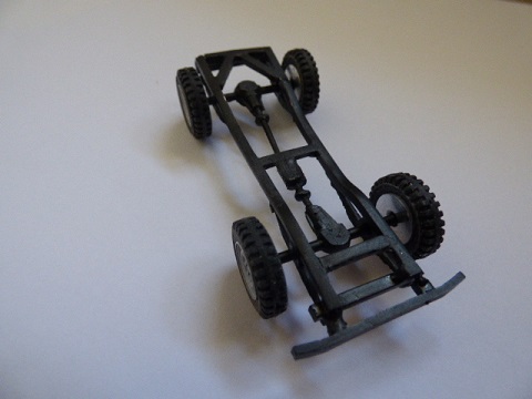

Il y a quelque temps j'ai acheté sur le net la Jeep militaire CCC en kit car je voulais à partir de celui-ci réaliser ma 4x4 agricole.
Mais à ma grande déception :cry: il manquait le chassis, une roue, le volant, la boîte de transfert et les 2 ailes avant étaient fendues (un peu de travail supplémentaire en perspective!) :wall:
J'ai donc fabriqué un chassis en baguette de brasure carrée soudée à l'étaim. Et le comble de cette voiture par rapport à l'original que j'avais déjà monté mesure 5 mm de moins!
Enfin le résultat est là. A défaut de grives on mange les merles et là comme il n'y en avait pas je me suis rabattu sur les cailles du supermarché :lol:
Que les puristes ne m'en veuillent pas, mais comme l'original se négocie à peu près à 400/450 euros moi pour 10 fois moins cher je n'ai pas la vraie mais j'en ai une...(Non plutôt 2 car je me suis autorisé à en monter une deuxième sur un kit Paradcar) :)

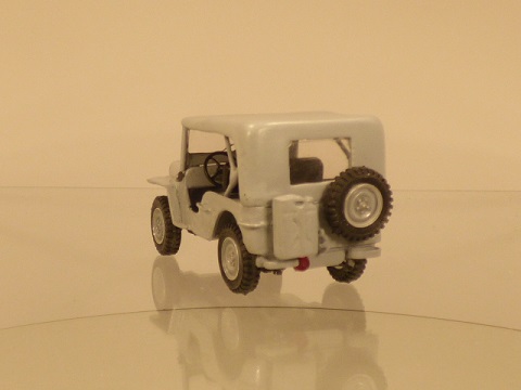

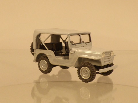

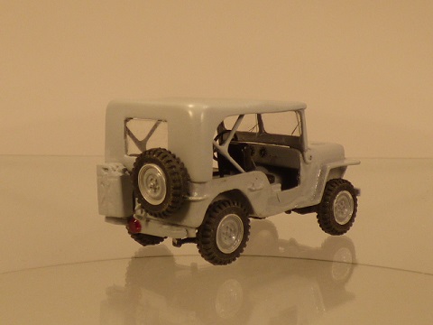

Comme zim 203, je rêvais moi aussi de la belle 2O3 Jeep agricole du CAMP !
Par gentillesse, juste pour aider à faire de la place dans les armoires d'un bon ami, je l'ai débarrassé d"un encombrant kit PARADCAR de la 203 Jeep militaire.
Quelle bonne aubaine !
Après quelques transformations :
- Supprimer les nervures du capot et les charnières du pare-brise
- Supprimer les 7 ouïes de la calandre pour poser une calandre à 6 ouïes
- Rehausser la ceinture de caisse
- Arrondir les coins de la caisse à l’arrière.
- Redessiner la découpe des portes
- Monter des pneus non crantés
- Déplacer les paliers des axes de roues (empattement et garde au sol )
- Rétrécir longueur et largeur de la bâche et ajout des arceaux
- Création de la bâche repliée
- Pose de la ligne d’échappement
- Pose de supports de cric arrière
- Modification du jerrican
- Modification des dossiers de sièges
et autres petits détails,
j'ai reproduit au mieux le modèle réel de la 203 Jeep agricole de1953.
Afin qu'il n'y aucune possibilité de confusion avec la miniature du CAMP, j'ai fait une bâche amovible et un pare-brise rabattable :
Et me voilà à la tête d'un assez joli parc de quatre Jeep 2O3
