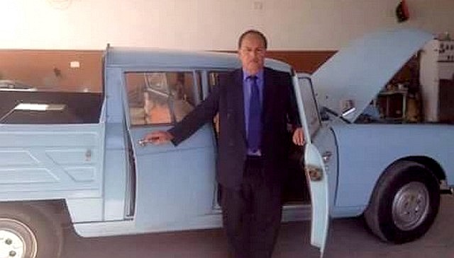

Le 11 septembre 2019, Jean Pierre DOUSSON nous a fait découvrir une très belle 404 plateau double cabine.
viewtopic.php?f=7&t=7620&hilit=404+doub ... e&start=15
J'ai été aussitôt enthousiasmé par ce joli modèle capable de faire le lien entre les deux splendides miniatures du CAMP, la 403 et la 504 ... sans oublier la 505 Gruau.
Quelques recherches sur Internet ont permis la découverte d'autres photos intéressantes.
https://www.facebook.com/pg/peugeot404/posts/
Il s'agit d'un modèle fabriqué de façon artisanale en Tunisie.

Question : où est passé le bouchon de remplissage du réservoir ?

Rigolez-pas les gars, ma question est sérieuse :
Où est passé le bouchon de remplissage du réservoir ?
00 404 double cabine 1975 (5).jpg (41.36 Kio) Consulté 3020 fois
C'est une voiture électrique...

Bon, le bouchon de remplissage du carburant ira à l'intérieur de la caisse. C'est le seul endroit plausible ...
