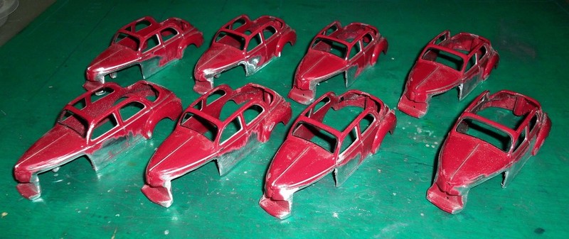

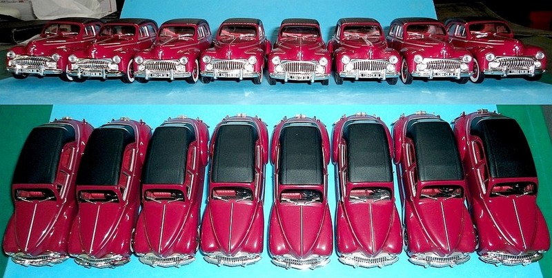

Très imprudemment, je me suis laissé embarquer dans pari un peu fou : faire une bidouille en 8 exemplaires de la 2O3 de course dite "Le Bathyscaphe".
voir le sujet : viewtopic.php?f=4&t=8098&p=68081&hilit= ... phe#p68081
Je me suis piqué au jeu et j'ai aussitôt acheté, sur divers sites de vente Internet, 8 miniatures NOREV 203 découvrables pour un prix unitaire compris entre 14,98 à 22,25 €
Comme à Sochaux, ce sera du travail à la chaîne !
Démontage, décapage, meulage, masticage, peinture, collage, décoration, etc.
Les ailes avant seront en tôle d'aluminium qui se travaille assez facilement.
Il faudra trouver des phares ... 2 x paires par voitures. Le mieux sera de les faire à partir d'une section de gaine de fil électriques.
Pour l'avant je vais utiliser du mastic. Il me faut trouver du grillage fin.
Pour le choix des couleurs (caisse, capote, jantes), j'espère qu'on me fera des suggestions car les photos en noir et blanc, c'est trompeur !

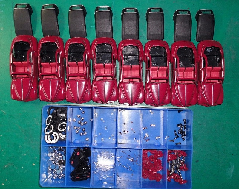

J'ai attendu de les recevoir toutes pour commencer à désosser les carrosseries. Ce n'était pas très difficile !
J'ai trié les pièces à conserver (capote, essuie-glace, feux arrière, phares, sièges avant, tableau de bord) et celles à éliminer (calandre, pare-chocs, banquette arrière, garnitures de portes, enjoliveurs).
Ensuite, j'ai creusé les jantes NOREV de façon à y placer un insert de jante 2O3 à trois boulons acheté à part.
Ce n'est pas trop difficile avec la mini perceuse que j'utilise comme un tour ...
Dommage, les inserts sont trop épais et difficiles à amincir.
La suite va consister à supprimer les ailes avant et le relief des bas caisse.
Ça va être du sport !
On verra ça plus tard ...

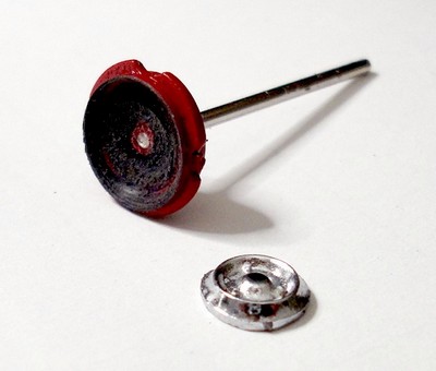

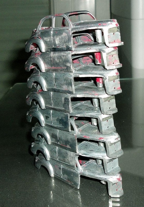

Les jantes sont terminées.
Ce matin, c'était "massacre à la tronçonneuse".
J'ai retiré les ailes des NOREV à l'aide une disqueuse puis d'une lime électrique !
Les carrosseries sont bien plus légères maintenant !
Il y a encore du boulot mais j'aime bien ça !
L'étape suivante consistera à retirer l’emplacement du Lion sous le nez du capot, à la scie à main ...

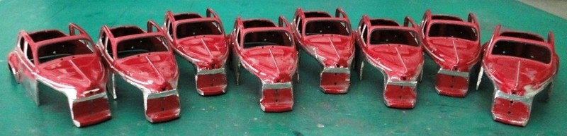

Retrait de la calandre pour faire de la place au radiateur : c'est fait !
Maintenant, il serait temps de retirer cette peinture rose bonbon ...

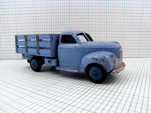

Démonter, découper, quelle belle vengeance sur les frustrations de mon enfance.
Je rêvais de faire basculer la benne de la Studebaker DINKY TOYS ... avec un couteau de cuisine comme seul outil ... et je n'y suis jamais arrivé !!! .

Aujourd'hui, après les gros travaux, je me suis occupé de la décoration !
Il me manque encore une cocarde et ce triangle au bout du capot. Un fanion peut-être ???

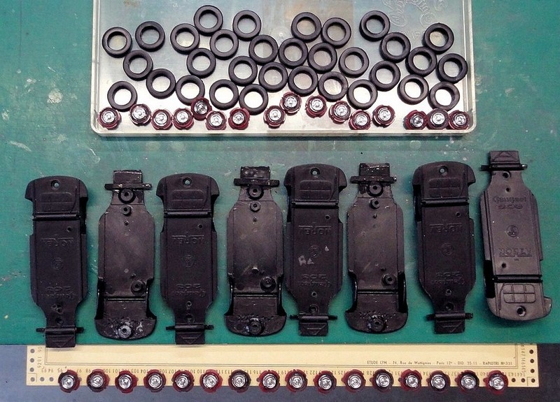

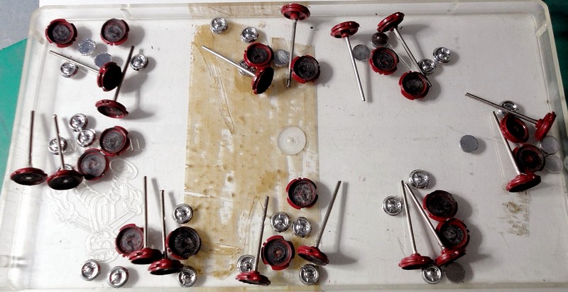

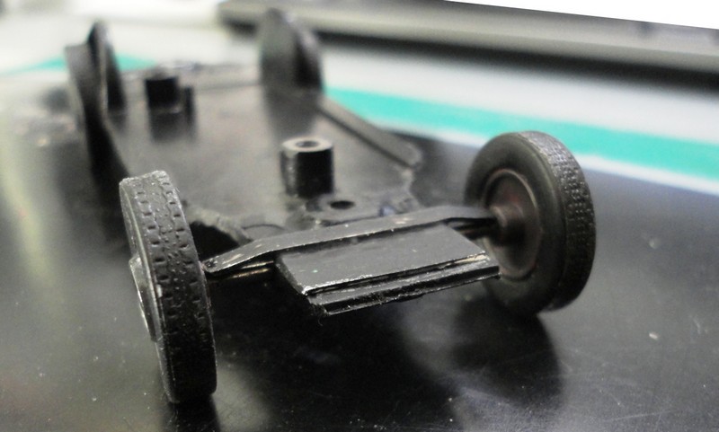

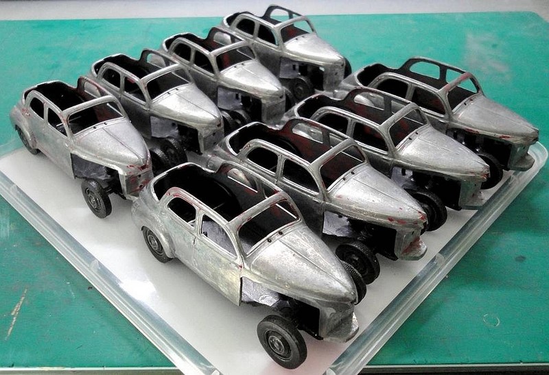

Là, je me suis occupé des trains roulants :
- Coller les inserts dans les jantes
Peindre des jantes en gris foncé intérieur et extérieur
Supprimer les passages de roues avant
Découper le plancher
Fixer de l'essieu avant
Peindre en noir mat les flancs blancs des pneus
Coller les jantes sur leur essieu
Remonter les pneus
