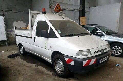

Voici le modèle existant… ou qui a existé… EXPERT version 1 - 2000

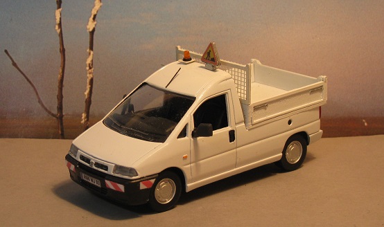

Voici ma transformation sur base SOLIDO (PARIS-MATCH)…
Kit réalisé en éléments "imprimante 3D"...

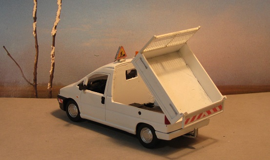

La benne bascule et la ridelle arrière pivote…

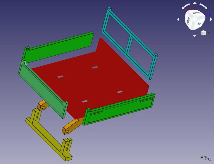

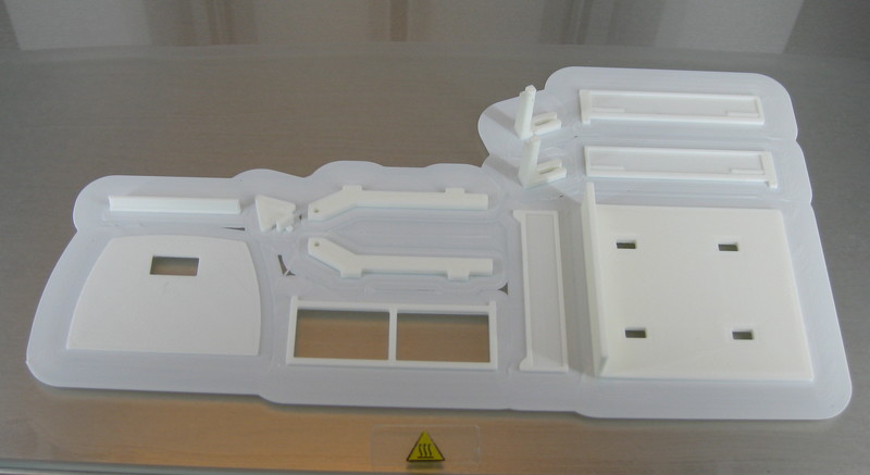

Voici le transkit décomposé… (axe de basculement = trombone…)
et le transkit après impression 3D… (avec panneau travaux et séparation cabine...)
le support de basculement a été légèrement modifié entre temps...

Photos de la Benne basculée
Re: EXPERT "BENNE"
Très beau montage , et quel réalisme , surtout avec la partie arrière qui bascule , par contre il manque les balais pour ramasser les feuilles :oops:
