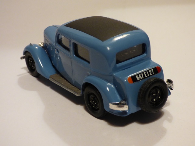

1934 est une année de transition pour la 301, elle ne possède plus les volets moteur verticaux, ils sont maintenant horizontaux.
Ce sera la dernière année de la "caisse carrée". En 1935 elle deviendra "Queue de castor".
Toujours est-il qu'au niveau miniature elle fait partie des oubliées ou boudées. Alors pourquoi ne pas la faire?
Elle ne sera pas ma plus belle mais présente Wink
Voici quelques images relatives à sa naissance.

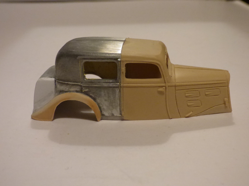

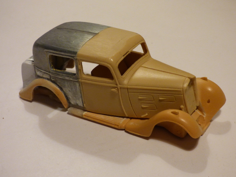

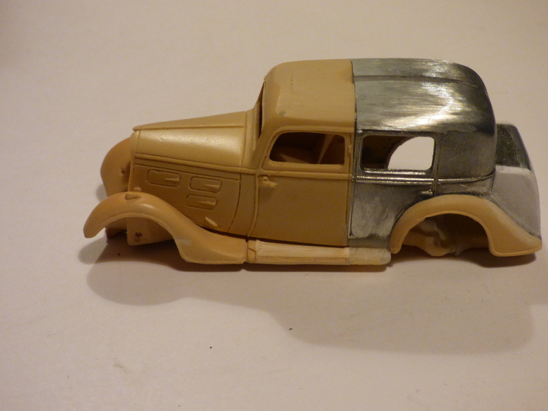

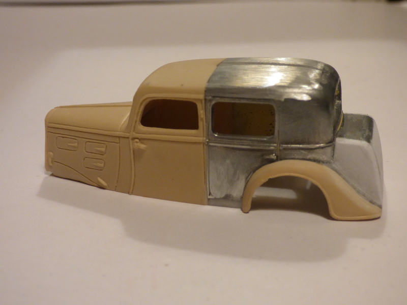

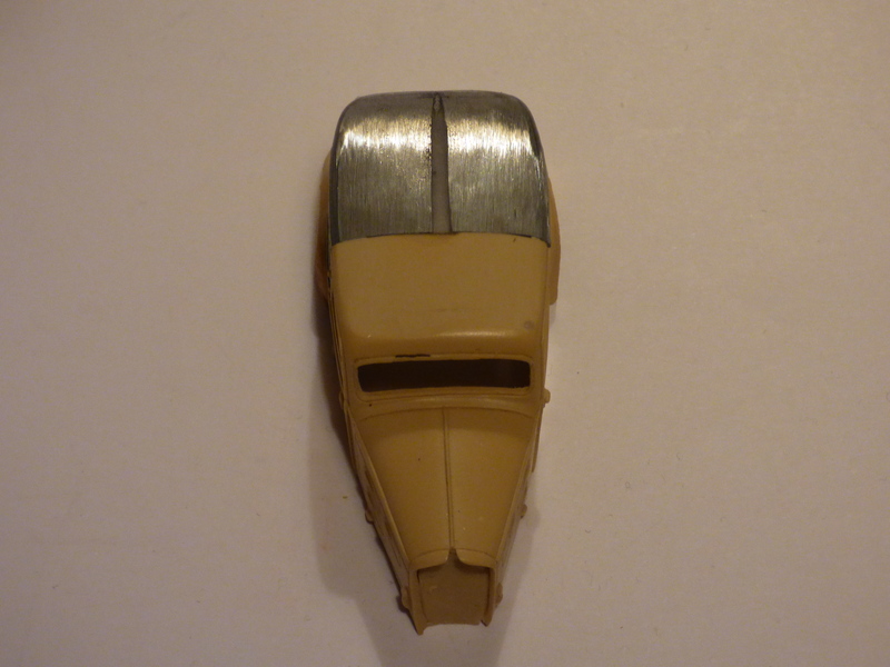

Je suis parti d'un kit endommagé de Devos sur lequel j'ai récupéré l'avant et de l'arrière d'une 201 Eligor que je gardais de côté.(résine et zamac!)

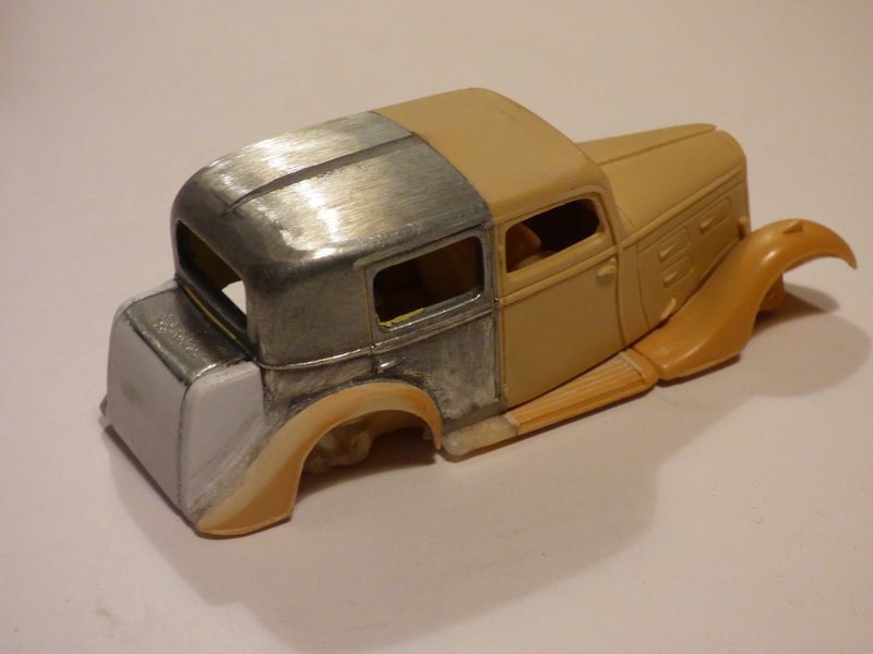

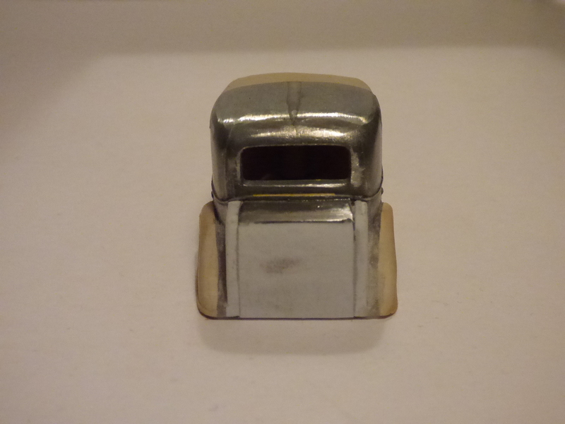

J'ai fabriqué la partie coffre ainsi qu'une partie des ailes arrières.

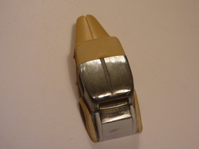

Afin que les deux carrosserie puissent se marier, il m'a fallu ouvrir le toit de la 201 pour écarter la caisse, sur sa partie basse j'ai réhaussé le bas de caisse.

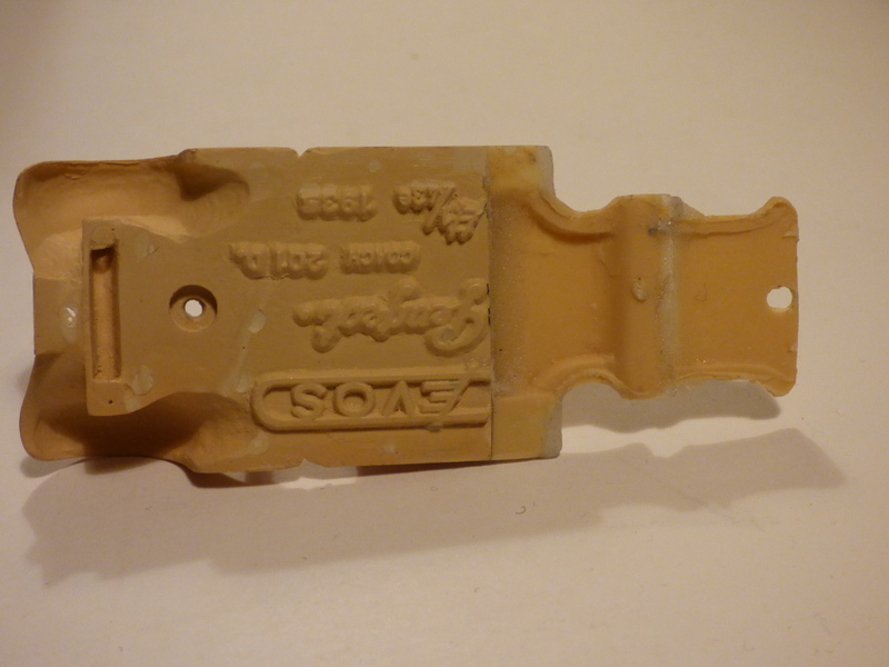

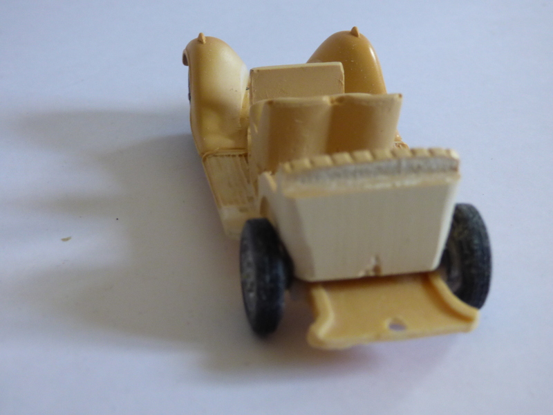

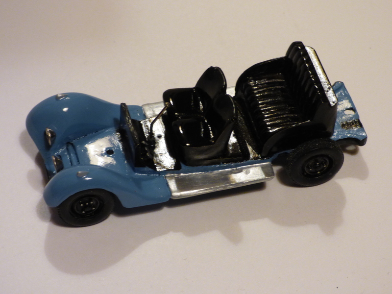

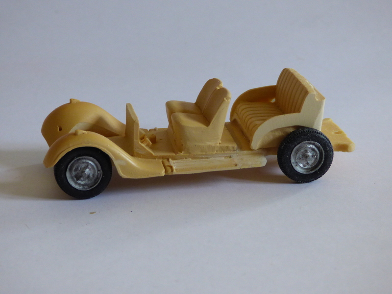

Sur la partie châssis: Du fait que la Devos était un coupé et pour la transformer en berline , il m'a de ce côté aussi modifier ,j'ai donc rallongé le châssis afin d'intégrer une banquette.
Mise en peinture du châssis, pose des accessoires et idem peinture de la partie intérieure.

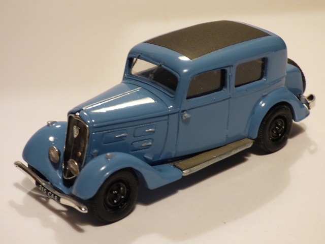

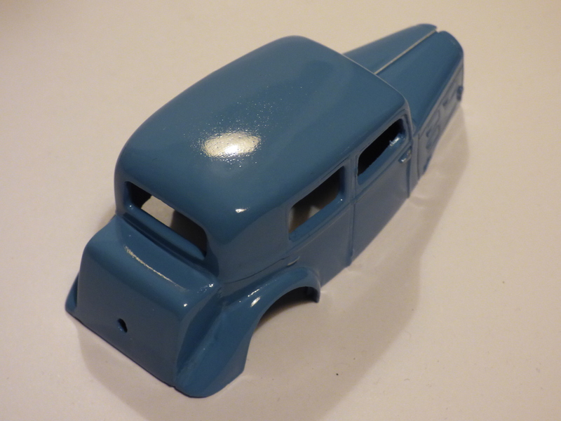

Pose vitrages, peinture carrosserie et moleskine.

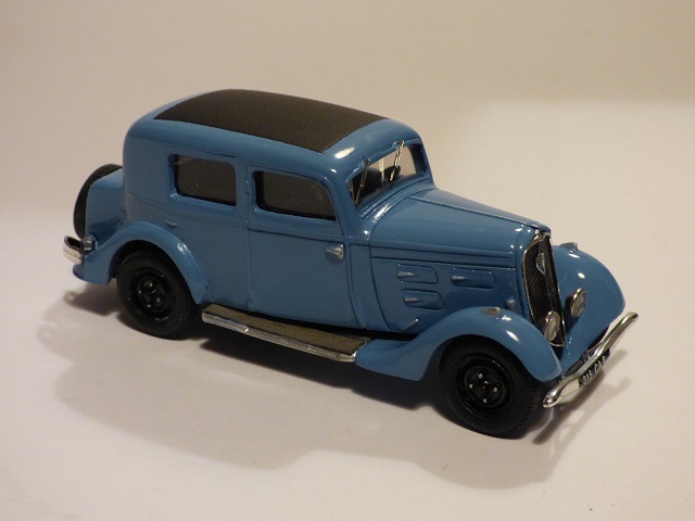

Mariage de l'ensemble.
Voilà c'est fini!

au risque de ne pas paraitre original : AAAAARGH!
Jean-Luc est vraiment un grand malade!
mais le résultat....
ouhaou!!!
BRAVO BRAVO BRAVO!!!
en plus les phases de construction sont un vrai plus!
MERCI!
bon, après reste à se faire amputer des deux mains gauche et se faire greffer deux mains droites! (ou inversement pour les gauchers!)
excellent résultat!
et en plus la teinte lui va particulièrement bien!
Que dire de plus que PIERRE ?
Magnifique réalisation de cette 301 , mélange de Devos et Eligor , encore bravo , euh ... pour une souscription , on s'adresse à toi :?: :D

sacré challenge que celui de marier zamak et résine !
mais rien ne t'arrête alors...oui ! le résultat est magnifique !
et on se demande pourquoi aucun fabricant ne l'a reproduite plutôt que de faire une nième 203
