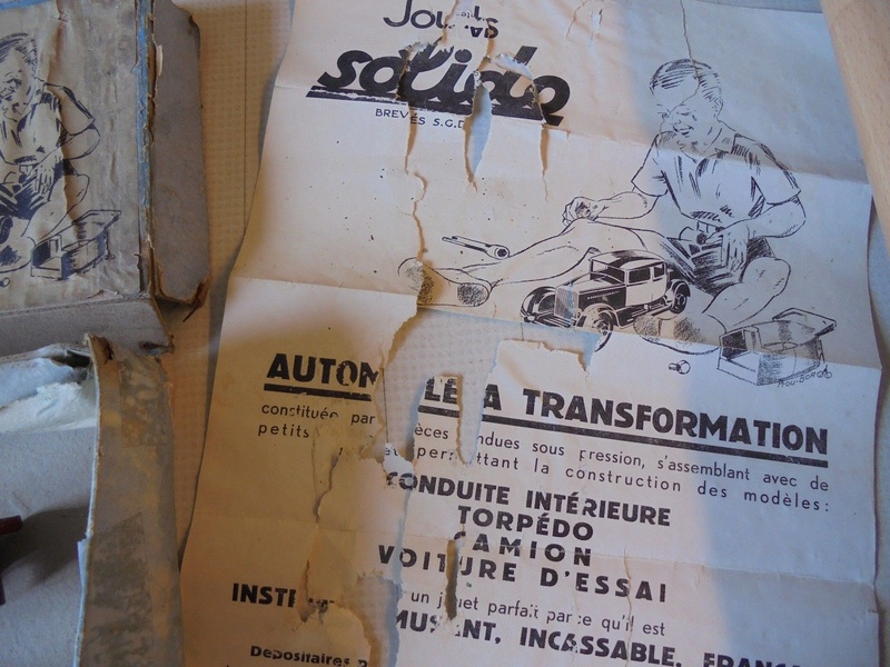

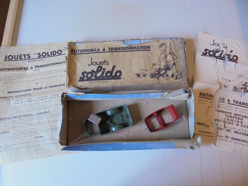

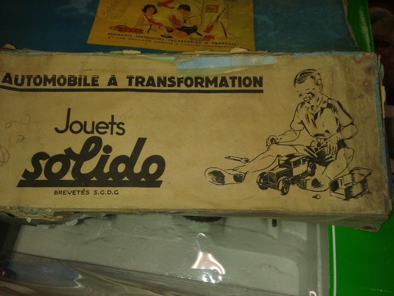

Ci dessous je vais vous présenter un coffret qui a été le premier diffusé par Ferdinand de Vazeilles fondateur de la marque en 1932. (la voiture ressemble à une Peugeot de ces années là)
A ce jour aucun coffret représentant ce modèle n'est recensé en état et complet. C'est en partant de trois photos que j'ai pu le reconstruire à l'identique....ou presque!
Voici le déroulé de mon travail.
Tout d'abord les trois photos qui m'on aidé dans mes recherches.
Coffret Major conduite intérieure (17).jpg (269.81 Kio) Consulté 2447 fois

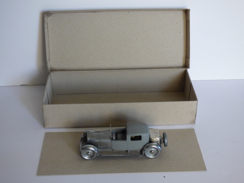

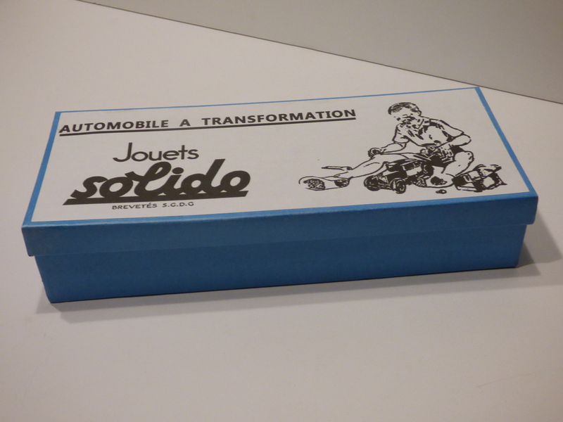

Fabrication en carton brut du futur coffret (les quelques marques foncées sont dues à la colle encore humide)
Coffret Major conduite intérieire (1).JPG (283.95 Kio) Consulté 2442 fois

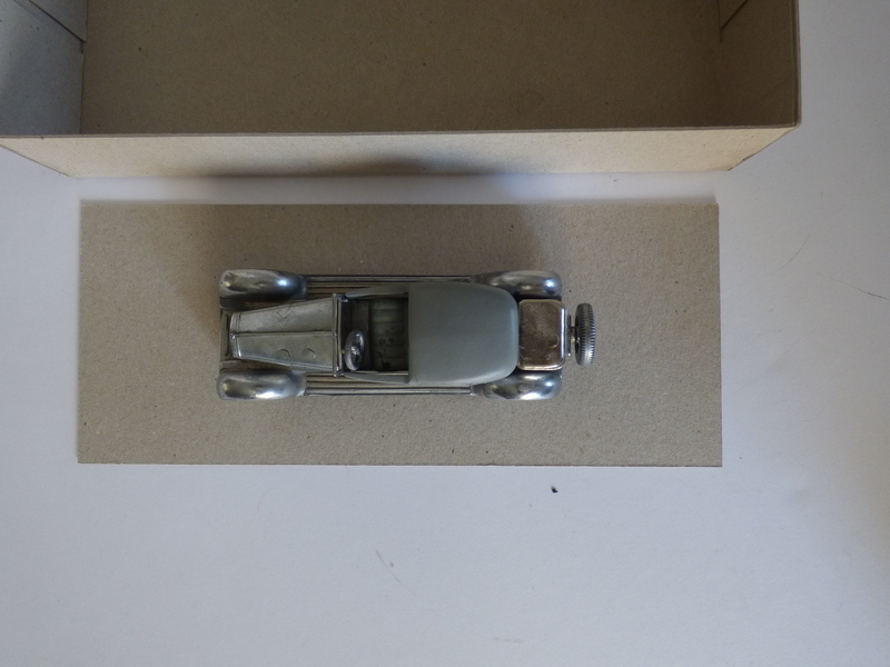

Vue de dessus avec une voiture posée sur la plaque de fond
Coffret Major conduite intérieure (2).JPG (208.16 Kio) Consulté 2442 fois

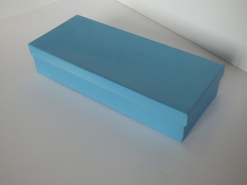

Le coffret vient de recevoir sa deuxième "peau" de couleur bleu clair
Coffret Major conduite intérieure (3).JPG (194.6 Kio) Consulté 2442 fois

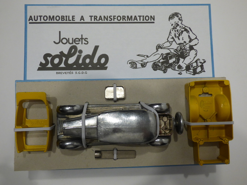

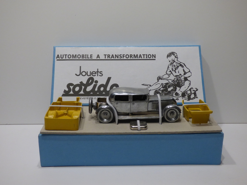

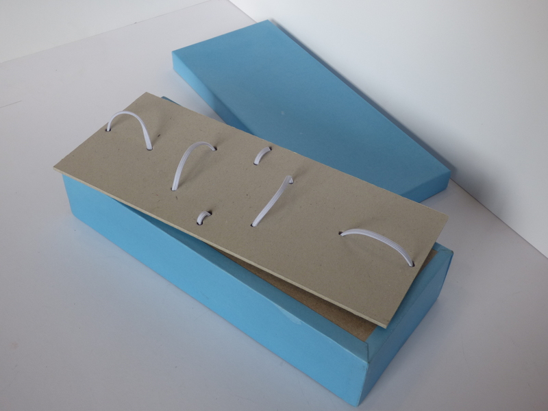

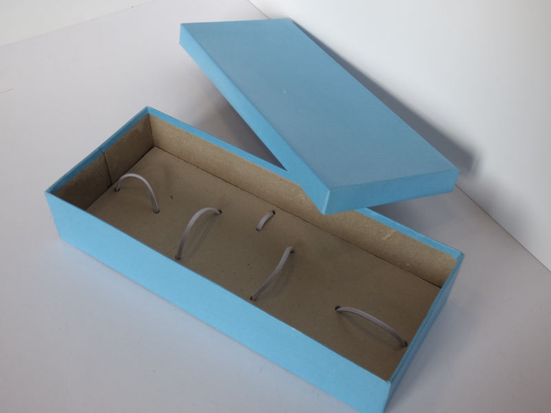

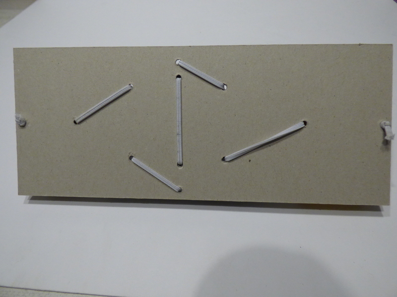

Coffret ouvert avec la plaque de fond avec un élastique prévu pour le maintient de la voiture et pièces plus accessoires.
Coffret Major conduite intérieure (4).JPG (225.13 Kio) Consulté 2442 fois
Sur cette photo l'élastique est en un seul morceau partant d'une extrémité, parcourant le carton de point en point et finissant à chaque extrémité par un noeud. (tout ceci afin d'éviter des surépaisseurs)
Coffret Major conduite intérieure (5).JPG (223.88 Kio) Consulté 2442 fois

Parcours de l'élastique
Coffret Major conduite intérieure (9).JPG (212.03 Kio) Consulté 2439 fois

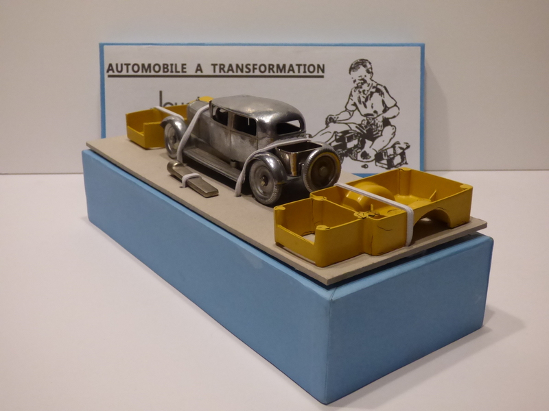

Voici la plaque de fond venant de retrouver sa voiture, le couvercle de coffre (que j'ai reconstruit), sa clef permettant le montage des accessoires, deux caisses pouvant remplacer la cabine d'origine et offrant la possibilité d'avoir au lieu d'une berline à conduite intérieure, un camion ou un torpédo.
A cela il a fallu recréer l'étiquette du couvercle.
Coffret Major conduite intérieure (10).JPG (209.58 Kio) Consulté 2439 fois

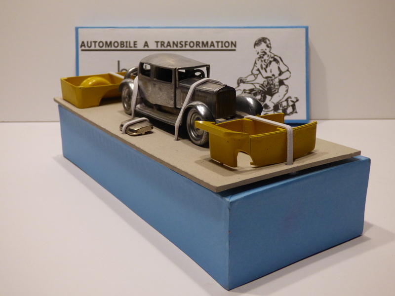

Sur le devant on distingue la carrosserie du torpédo, à gauche le couvercle de malle
Coffret Major conduite intérieure (11).JPG (196.87 Kio) Consulté 2438 fois
Sur cette photo c'est la carrosserie du camion qui apparaît en premier plan et la clef de montage à gauche
Coffret Major conduite intérieure (12).JPG (253.41 Kio) Consulté 2438 fois
Vue de dessus
Coffret Major conduite intérieure (13).JPG (227.47 Kio) Consulté 2438 fois
Et enfin le coffret "prêt à la vente!"......Euhhhh NON!
Coffret Major conduite intérieure (14).JPG (185.46 Kio) Consulté 2438 fois

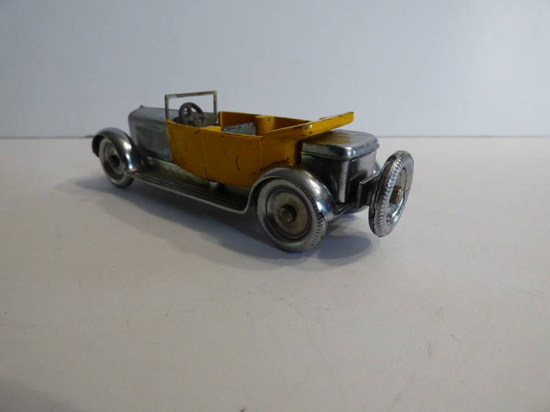

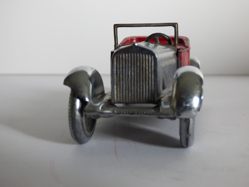

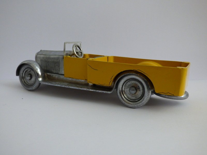

Afin de vous donner une idée voilà à quoi ressemble le camion et le torpédo

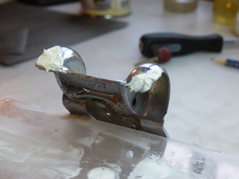

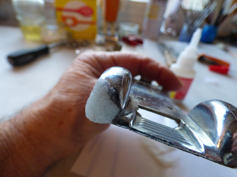

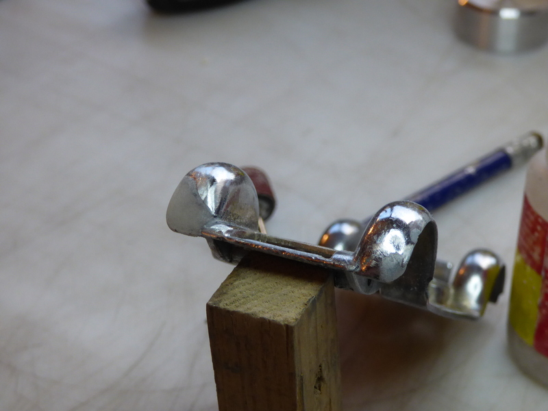

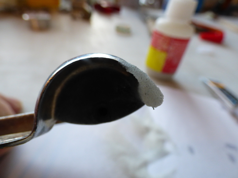

Réparer une aile d'un châssis de Major 140. Comme chacun le sait le zamac n'aime pas être touché surtout au bout de 90 ans d'âge!
La colle? ça ne tient pas ou peu!
La soudure? même pas question d'y penser!
Les bi composants? bien mais cher et la quantité des produits utilisés sera ridicule et de ce fait risque de se perdre dans le temps!
Voilà mon système:
La voiture"abimée"
Je comble par couches successives de cyanolite et poudre "reparex" jusqu'à obtenir le volume à travailler
Ponçage pour commencer à la dremel et finition au 180 puis 240
Ensuite je passe une couche de syntofer de finition
187 messages • Page 1 sur 13
