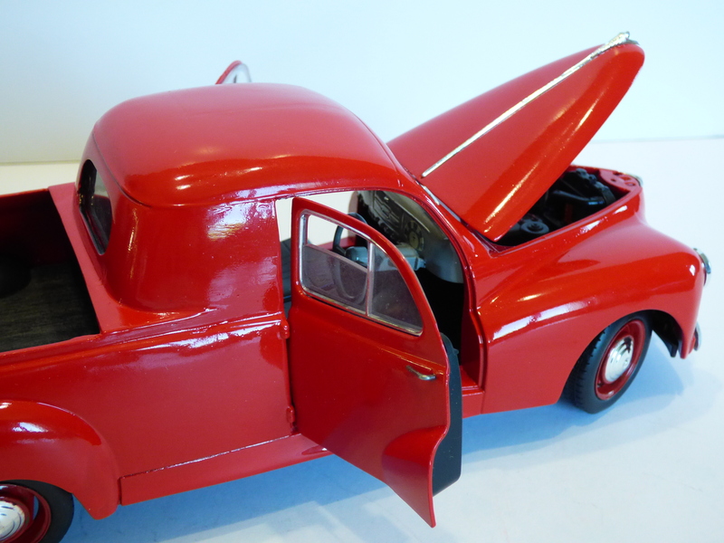

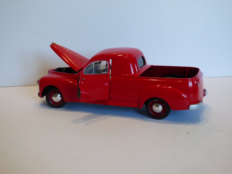

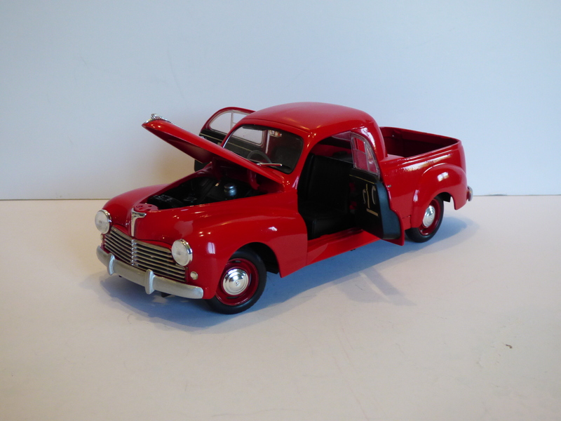

Comme cela fait longtemps que je ne vous ai pas présenté de 203, je pense que cela manque à certains

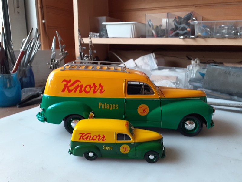

Le modèle Australien a été produit au 1/43 mais je n'en ai pas encore vu au 1/18. J'ai essayé de combler ce manque en partant du modèle "Knorr".
Les bidouilleurs savent que le 1/18 n'est pas facile à travailler et que tout défaut saute de suite aux yeux, alors soyez indulgents.

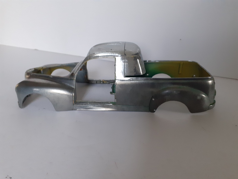

Voici le point de départ (accompagné d'un modèle au 1/43)

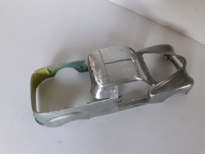

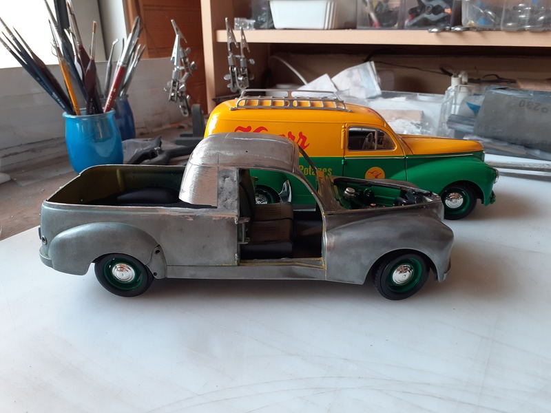

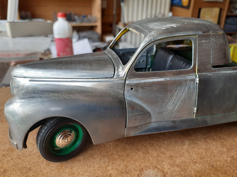

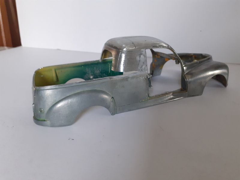

Démontage complet, décapage, découpe de la partie haute de la caisse, récupération de l'arrière de cette partie haute et greffe sur la partie cabine après quelques modifications, soudure à froid de l'ensemble.

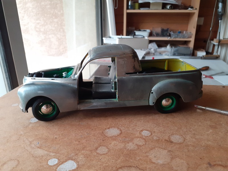

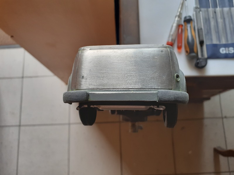

Un premier montage à blanc
203 Australienne (5).jpg (192.14 Kio) Consulté 1557 fois

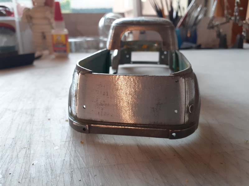

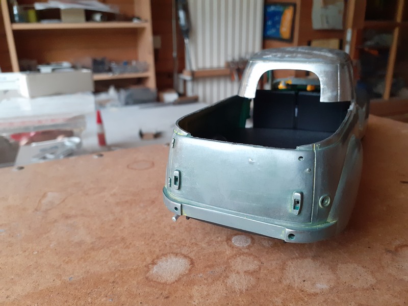

Travaux à faire sur l'arrière: suppression des charnières, poignée, feux (qui n'existent pas sur le modèle à l'échelle 1)
203 Australienne (6).jpg (165.95 Kio) Consulté 1558 fois
La transformation commence à prendre forme!

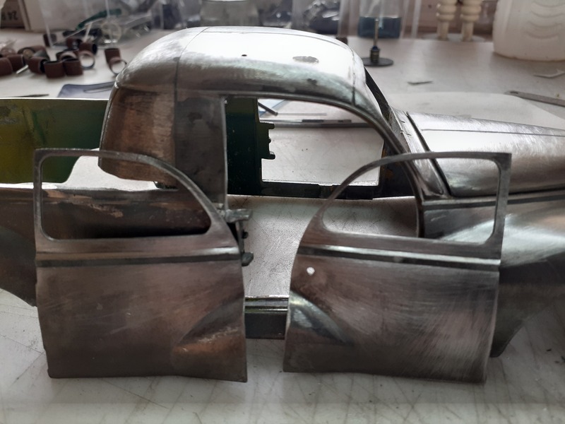

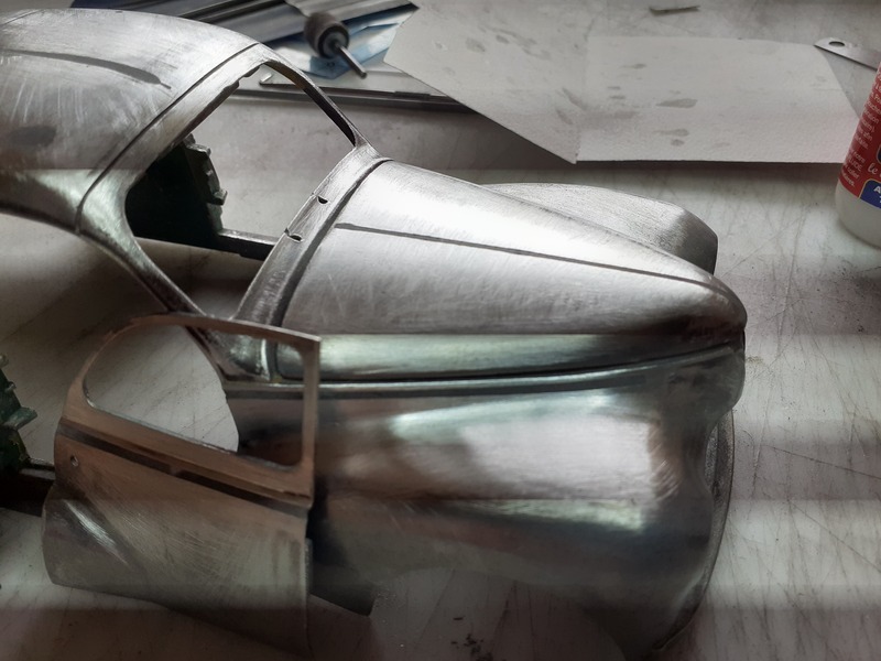

C'est au tour des portes, ailes avant sur lesquelles les baguettes seront supprimées et les vides comblés
203 Australienne (10).jpg (164.43 Kio) Consulté 1559 fois
203 Australienne (11).jpg (168.77 Kio) Consulté 1559 fois
203 Australienne (12).jpg (189.28 Kio) Consulté 1559 fois

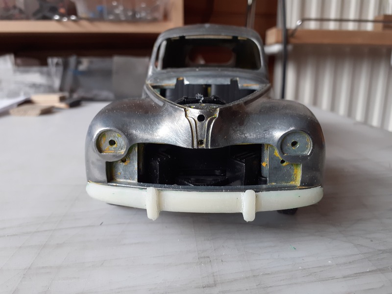

Pare chocs avant et arrières vont être retravaillés ainsi que les butoirs. Ceux ci sont spécifiques pour l'Australie (plats style lames).
Les sabots d'ailes seront eux aussi supprimés et les vides comblés.

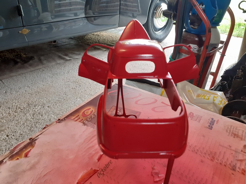

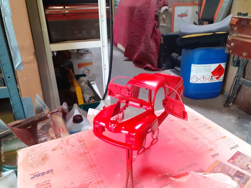

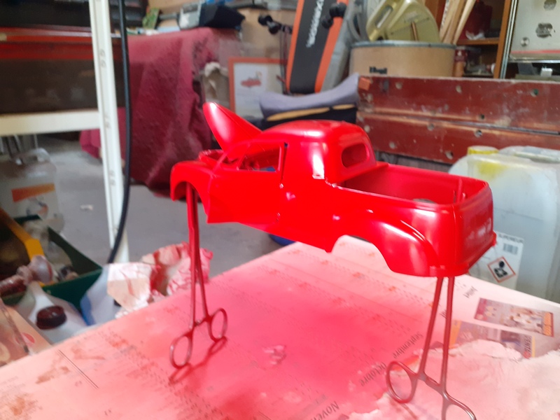

Opération peinture et vernissage et pendant le séchage, le tableau de bord sera complètement modifié et peint en gris.
La conduite se trouve à droite! donc déplacement des éléments sur le tableau de bord ainsi que le volant.
En attendant le séchage de la carrosserie dépose des enjoliveurs et peinture des roues dans un rouge plus foncé que la carrosserie.

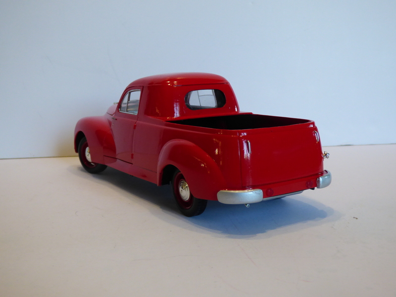

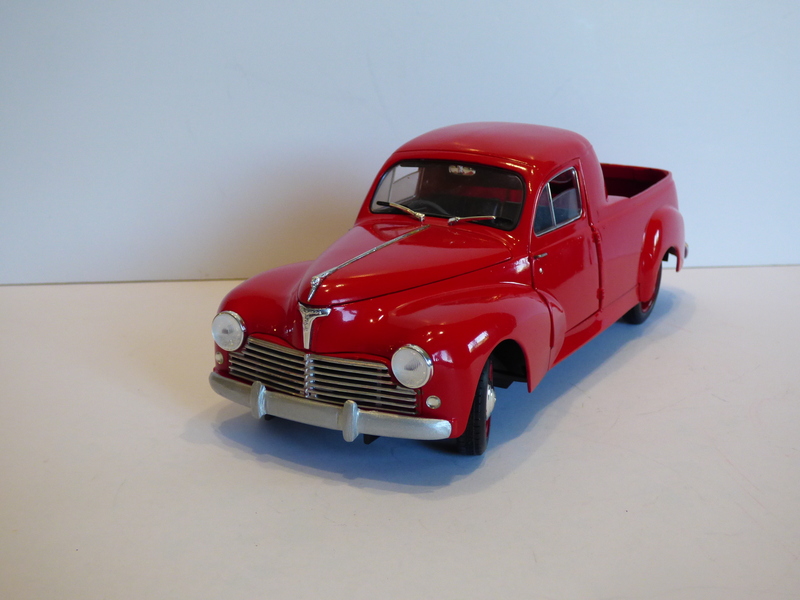

Maintenant il ne reste plus qu'à tout remonter. Les différentes poignées seront refabriquées, les pare chocs peints en gris métal, les planchers en noir mat, il sera ajouté des clignotants à l'avant et des feux entre les pare chocs arrières et le reste de l'accastillage sans oublier la création d'un nouveau vitrage à l'arrière de la cabine du fait que la custode a été complètement refaite.
