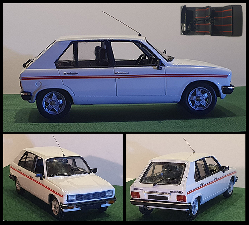

:coucou: Une 104 S 1983 faite avec la base d'une 104 Minialuxe.

Superbe Rémi!

Rémi, tu as déjà les appréciations de deux grands spécialistes, je ne peux que dire :clap: :clap: :clap:
Re: 104 S 1983 _1/43
Encore bravo !
Une question : d'où provient la calandre ? est-ce une de tes réalisations ?

Magnifique ! :D
Elle est tellement belle que je pleure que la 104 S soit si peu reproduite en miniatures et de ne pas trouver mon bonheur :)

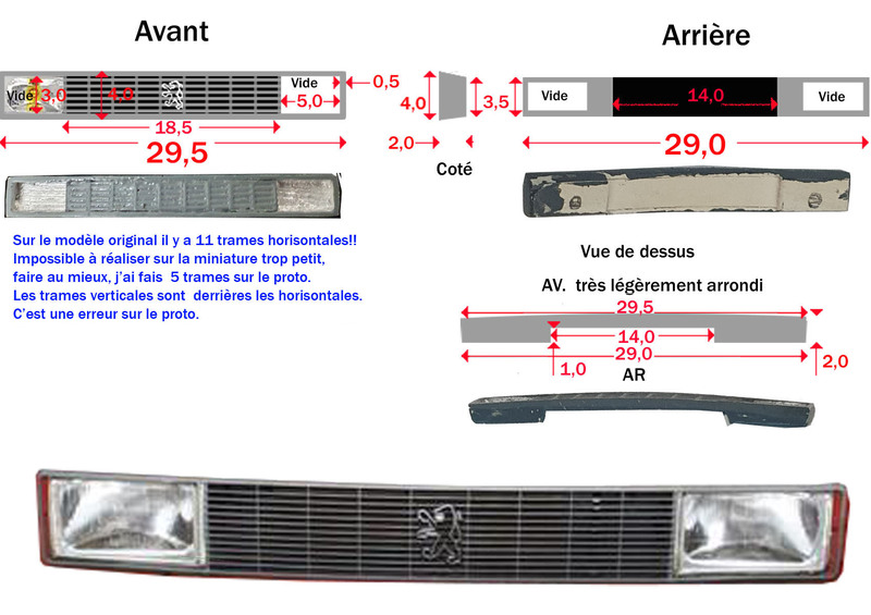

Oui François, la calandre et une réalisation 3D faite par un ami qui maîtrise parfaitement le sujet.
Je lui ai donc envoyé mon projet avec un prototype de la pièce pour les dimensions ainsi
que la photo de la calandre comme sur l'image.
calandre 104.jpg (138.01 Kio) Consulté 1545 fois

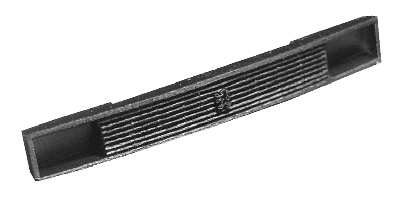

…..et voilà le résultat. Il ne reste plus qu’à mettre en peinture.
Pour les phares j'ai utilisé ceux d'une 104 ZS Norev remis aux dimensions.

Quel bonheur d'avoir de tels relations! C'est parfait pour un "Bidouilleur"!
L'autre forum sur lequel je suis, le 3 D est le sujet du moment et je m'y perds car cela part dans tous les sens .
Bravo à toi et ton ami :chinese:

Merci pour ta réponse. Superbe travail :)
La seule 104 reproduite avec cette dernière évolution de calandre est celle d'OttOmobile au 1/18e.
Mais en regardant de plus près, tu as aussi modifié les feux arrières.
Tu as poussé le soin de respecter le millésime.
Je vois là l'oeil du pro, chapeau bas :chinese:
Une petite série de ta calandre pourrait peut-être intéresser quelques-uns d'entre nous :wink:

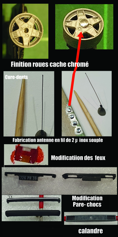

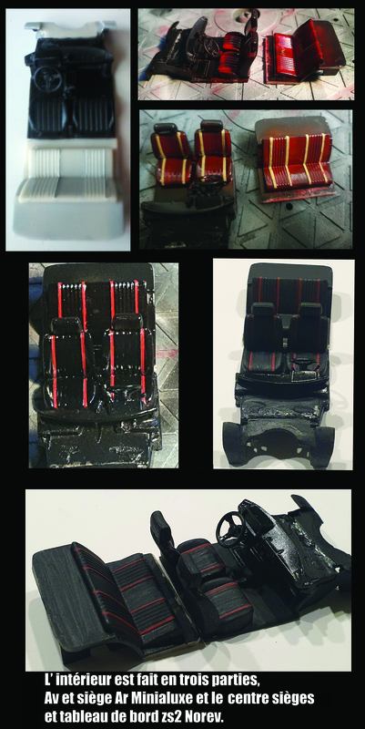

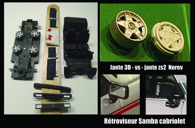

Oui effectivement j'ai tenté de me rapprocher au plus près du modèle, voici quelques images de sa conception pour le partage.
Développé pièces 104 S.jpg (1.07 Mio) Consulté 1516 fois
Fabrication interrieur 104 S.jpg (1 Mio) Consulté 1516 fois
Fabrication Piéces 104 S.jpg (964.04 Kio) Consulté 1516 fois

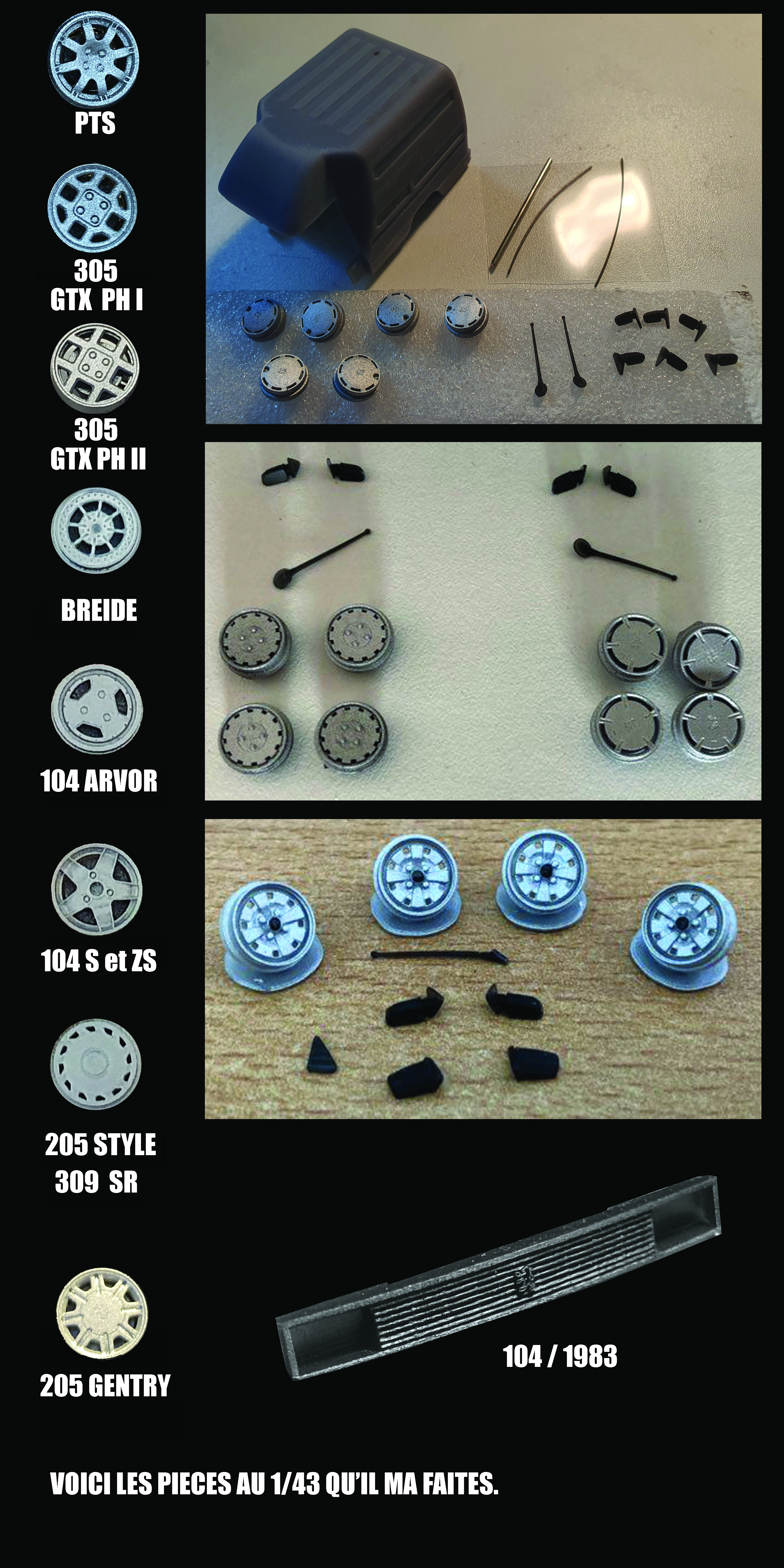

Pour ce qui est de la fabrication 3D il n'y a pas de secret, je pense qu'Alexandre se fera un plaisir de vous faire certaines pièces.
Voici ce qu'il fait en général, c'est un passionné de 205, mais il accepté de me faire des modèles tel que la calandre et les roues de la 104 S, les roues de 305 GTX ph I et ph II.... voici en image certaines de ces créations....
piéces Alexandre.jpg (12.88 Mio) Consulté 1516 fois
Vous pouvez le contacter là. J'ai retiré son adresse mail pour le moment Alexandre croule sur les commandes, les créations lui prennent beaucoup de temps et il ne pourra pas assumer de nouvelle commandes pour l'instant! :( :arrow:
