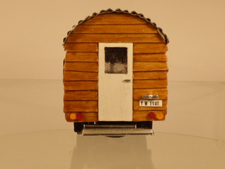

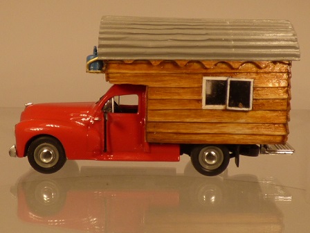

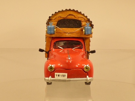

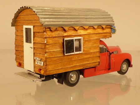

Départ: 203 plateau comme la vraie, fabrication de l'habitat en plexi, découpe des porte et fenêtres, collage pièce par pièce des lames de bois découpées dans des boites de camembert, montage des cadres et vitrages, montage des volets, préparation de la cabine, peinture, pose vitrage, ect...sans oublier les bouteilles de gaz au dessus.
vernissage marin,pose du toit lui même découpé dans de l'onduline de paquet de biscuits et peint en gris.
Un soin particulier pour nos amis Australiens: immatriculation, volant à droite, pare choc plat, enjoliveurs plats.
Prêt pour les vacances :D

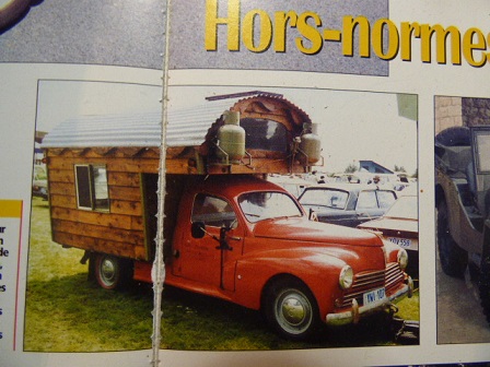

Es-tu parti d'une photo ou bien as-tu imaginé ce véhicule ?
Il y a eu justement ce midi au JT, un petit reportage sur ce genre de pick-up camping qui, parait-il s'appellent des "tortues",
sans doute parce qu'ils emportent leur habitat sur leur dos !
La photo se trouve dans presque tous les bouquins sur la 203 :chinese:
Voilà la photo de l'originale.(pas parti,qu'il est déjà en panne :wall:
Merci pour la photo !
Effectivement, c'est très ressemblant,
