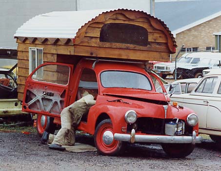

Pas mal et pas difficile à réaliser!
Comme le plateau-ridelle existe déjà en miniature, il y a aussi ceci à réaliser:
Plus compliqué !
Il faudra autre chose que des allumettes...
