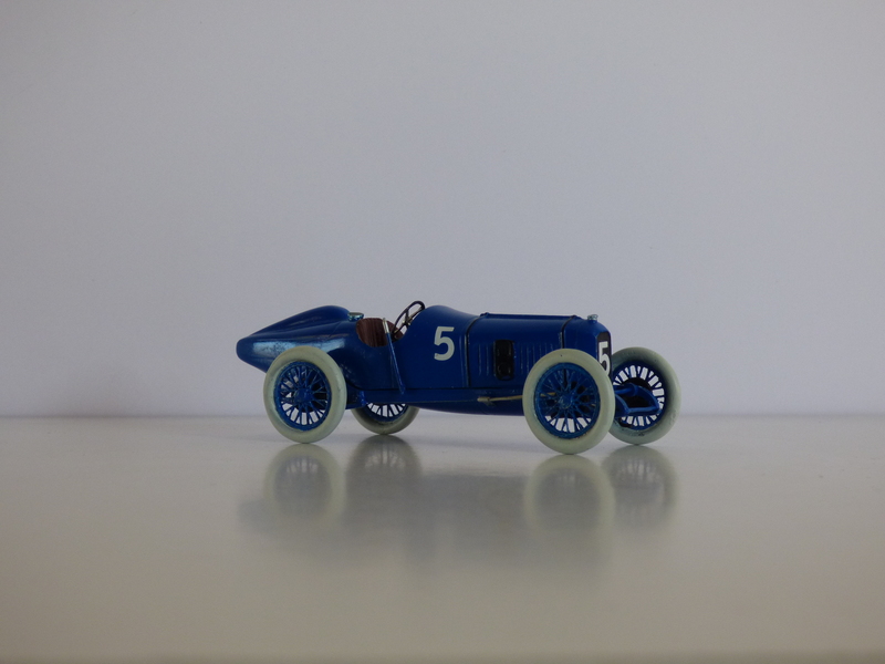

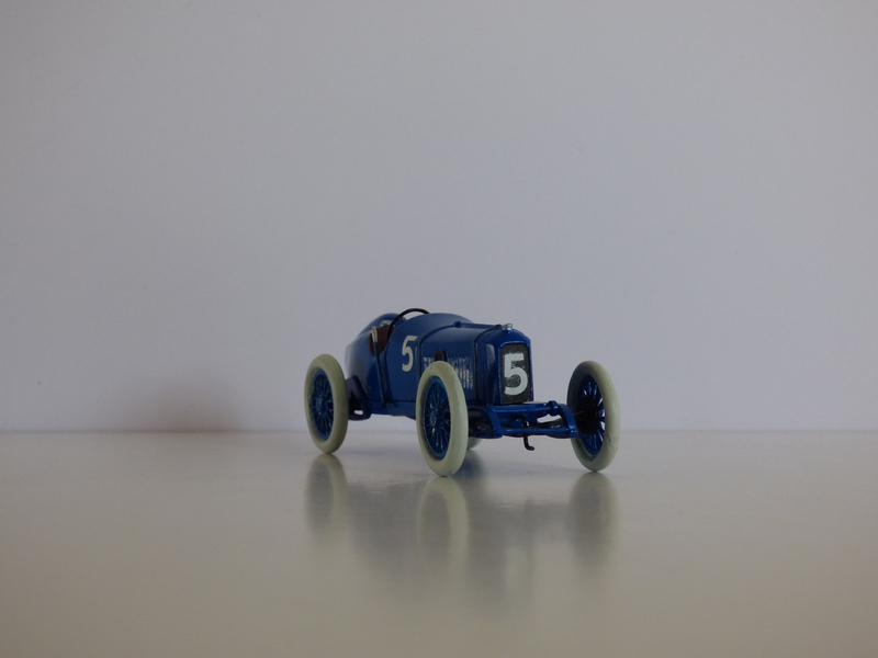

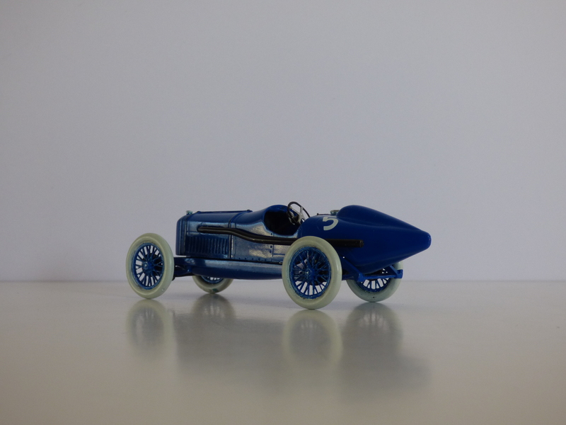

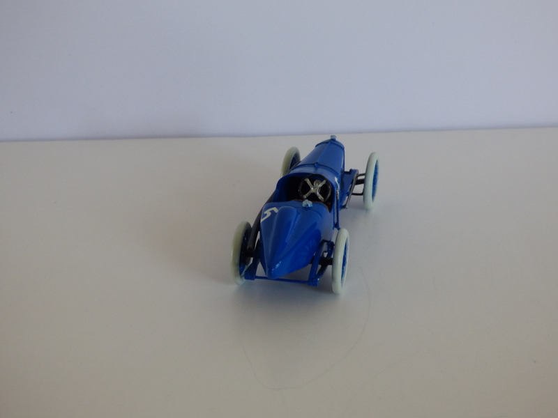

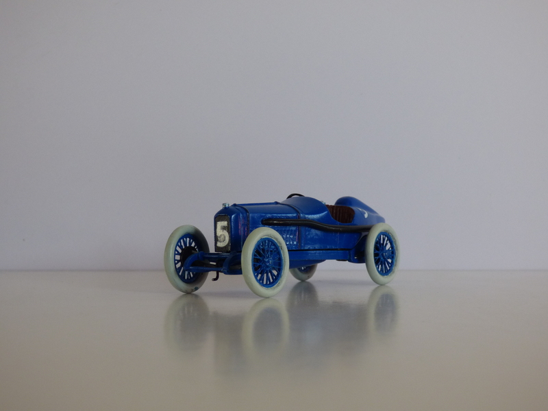

Eh:...Les copains! elle est terminée!!!
Je ne rappelais plus les petits soucis que nous procurait le "with métal": Grosse fragilité des petites pièces, déformations permanente durant le montage et surtout l'encrassement des outils (les limes à gratter avec la lame du cutter).
Par contre très bonne adhérence de la peinture si les pièces ont bien été nettoyé.
Le plus contraignant à été l'ébavurage des roues et la mise en peinture . Il a fallut ébavurer rayon par rayon dont certains étaient incomplets après moulage et la peinture faite à main levée.
Seul "hic": les décalques...même pas la peine de poser ceux d'origine car irrécupérables (je m'en doutais un peu...mais j'ai quand même essayé :oops: )
Le frein à main était incomplet donc refabriqué, la barre de direction légèrement raccourcie suite au petit retour sur la direction qui m'est resté dans la main...vraiment fragile!
Le résultat ?......................ELLE ME PLAIT

Très belle en effet ! :chinese:
il n'y avait pas un saute-vent devant le pilote?

Jean Pierre a dit:
Ce n'est pas une bidouille mais un kit "d'époque" qu'il me fallait respecter donc: pas d'accessoire n'existant pas au départ. :wink:
Je reconnais y avoir pensé mais je ne voulais pas prendre de coups de bâtons :mad:
