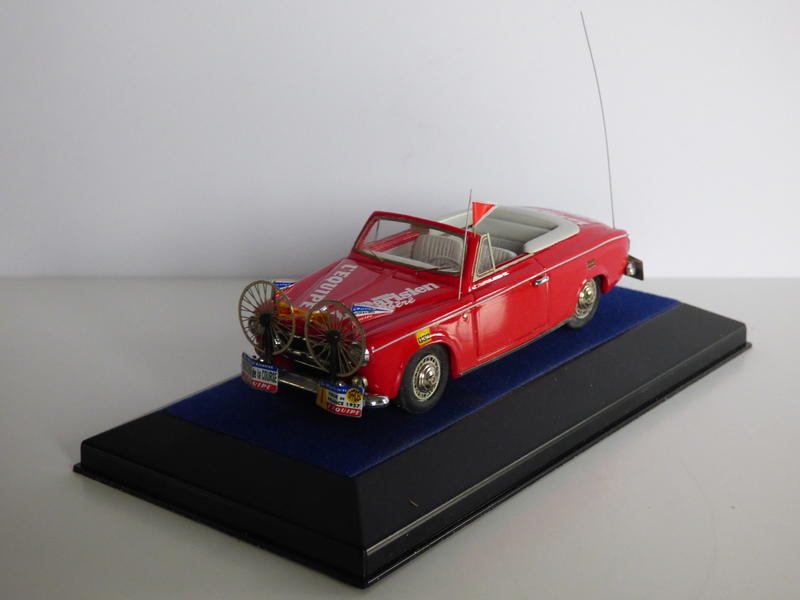

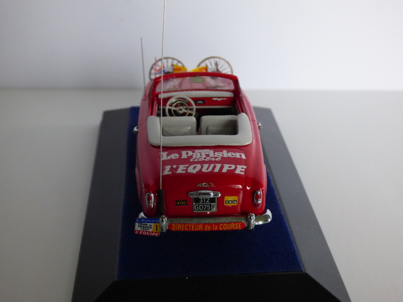

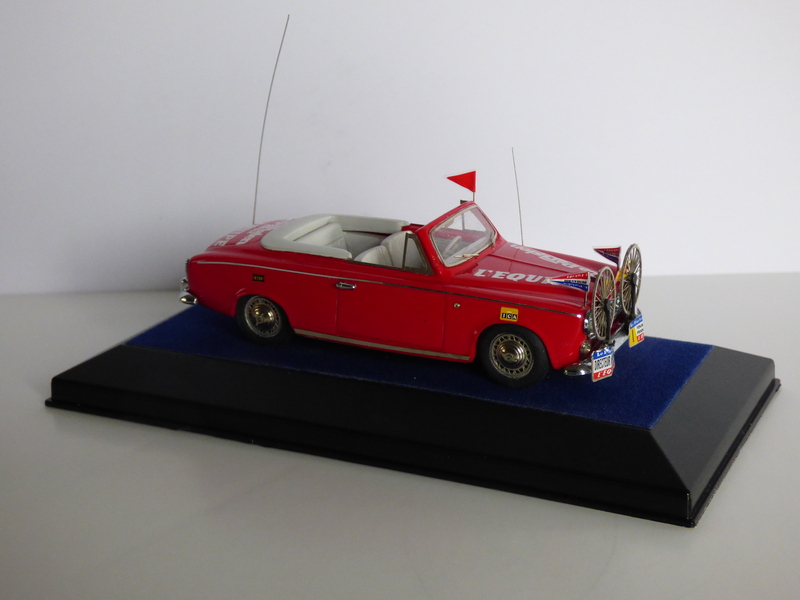

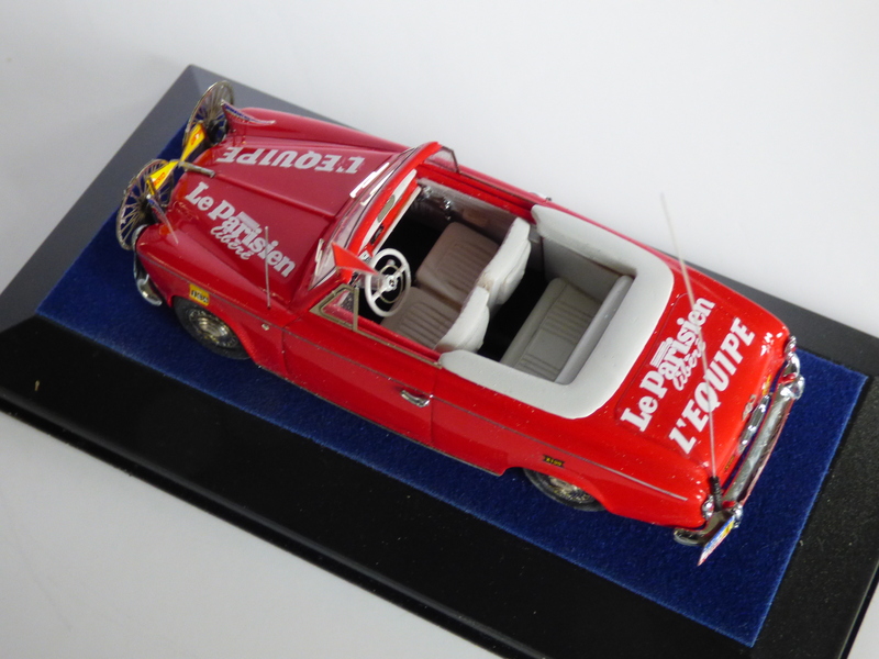

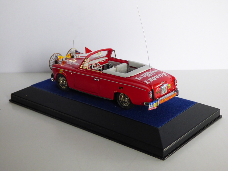

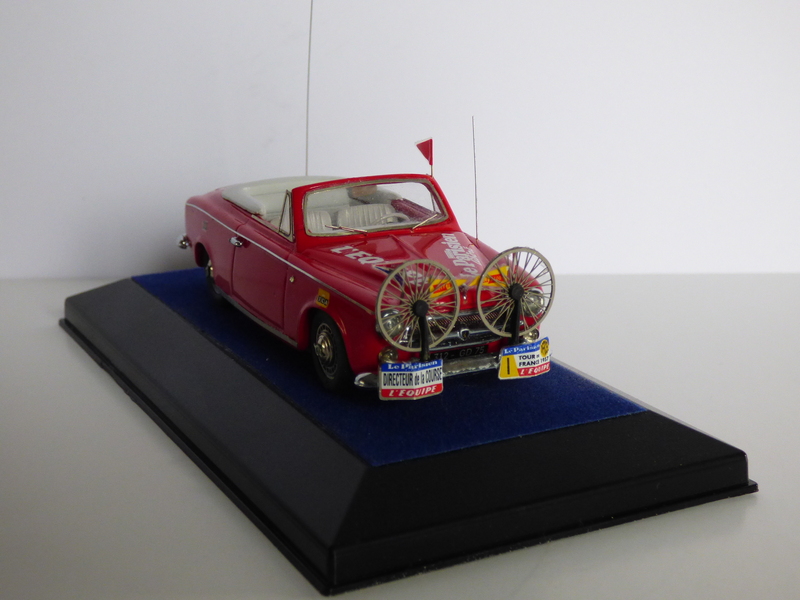

Cela doit faire dix/douze ans que j'ai acheté ce kit de chez "Originale Miniature" ainsi que deux 403 berlines.
Après avoir monté la berline je n'ai pas osé m'attaquer au cabriolet car je le trouvais trop difficile à faire.
Douze ans après, mon doute sur la complexité à monter ce kit c'est confirmé.
Les pièces métal chromé ne sont pas très fines, difficiles à détacher et quasi impossible à ébavurer.
Les photo découpes difficiles à détacher, baguettes de bas de caisse à recouper car trop longues.
Tout ce qui est antennes, porte fanions à fabriquer car une tige plastique de qualité très moyenne était fournie.
Ne parlons pas des décalques ...très réticents à la manipulation.
Les pare chocs ne correspondent pas au niveau des jonctions sur la caisse aussi bien à l'avant qu'à l'arrière.
Je suis quand même arrivé au bout de ce montage avec quelque sueur.
L'intéressant sur ce kit c'est le nombre de pièces.
Il aura fallu un gros travail sur la calandre afin de la réduire pour qu'elle puisse rentrer dans sont logement, chose amusante il fallait découper la grille à installer derrière celle ci (joli résultat)!
Voici quelques photos.

Tu n'as pas à rougir ! le résultat est magnifique !!!
Oui le resultat est simplement magnifique ! Bravo !
Bravo , encore un magnifique modèle de ZIM , quelle est ta prochaine réalisation
