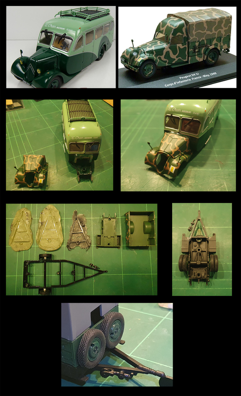

Un petit complément d’information sur cette création, à la demande de PIERRE.
Pour se qui est de la documentation, impossible à trouver, le modèle de Jean-Luc fait référence est il ne faut pas oublié qu’il est l’instigateur du modèle en question :!: :!: :!: :!: :wink: Bulletin n°107 page 55
Ne connaissant pas la méthode que Jean-Luc a utilisé :?: Et afin d’ajuster au mieux le nez du DK5, Je me suis lancé à l’aventure du bidouillage :idea: . Je l’ai donc coupé à ras du pare brise, et pour U23 j’ai opté pour une découpe plus éloignée. L’ajustement est fait à la lime jusqu'à l’alignement désiré, puis j’ai collé les parties par l’intérieur est mastiqué à l’extérieur pour la finition avant peinture. Les châssis ont été découpé est ré assemblés en prenant soin à la hauteur des parties pour avoir un modèle horizontalement équilibré. Quelques images montre les parties avant l’assemblage.
Pour la remorque rien de bien compliqué, j’ai fait un petit moule de la flèche d’une remorque CARARAMA,
Coulé avec une colle époxy et ajuster après quelques découpes sur la partie arrière du châssis DK5.
Pour répondre à Jean-Pierre, effectivement j’ai gardé la couleur deux ton du U23, je trouve que ces couleurs lui vont bien et cela m’a évité un travail considérable de peinture. Ce qui d’ailleurs n’est pas mon point fort, j’ai juste tenté de retrouver la bonne teinte du vert foncé pour peindre le nez de l’autocar.
J’espère avoir été claire dans mes explications. Un grand merci pour votre intérêt sur ma bidouille et pour vos commentaires :D
FORMIDABLE...
