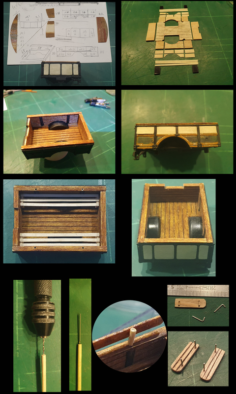

Quelques explications sur le procédé pour les parties en bois sur ce modèle. Tout d’abord j'ai pris un fond de boite de camembert (Du vrai huumm) :wink: , donc pour l'effet bois rien de plus réaliste. Puis c'est un travail de longue haleine pour le façonnage, le découpage et l'affinage des différentes parties.
Les parties les plus fines sont réduites au papier de verre de 800 en réduisant le grain et finir avec du 3000 pour arriver à une épaisseur au plus fin possible de certaines pièces en l'occurrence les habillages des flans extérieurs de la benne, bien entendu beaucoup de patience car certains morceaux ont été recommencés à plusieurs reprises devant leur fragilité. :roll:
J’ai fait des croquis des différentes parties puis une prise des cotes et une numérotation des pièces. Pour les montants supérieurs sur lesquels sont collés les planches, ils sont fait avec des pic en bois et afin qu’ils ne soit pas trop fragiles, je les ai percés et renforcés avec des pins de connections pour électronique et le diamètre des pic sont réduit au papier de verre une fois renforcés. L’imitation de planches pour les parties les plus fines sont tracées au crayon à papier une fois collées sur les flans, puis avec une pointe repassée délicatement sur les traits de crayon pour avoir un effet de planche plus réel.
La teinte est faite avec un mélange de couleurs transparentes de chez Tamiya bleu x23 – jaune-x24 – rouge x27, afin d’obtenir le marron désiré. Quelques images pour compléter les explications ci-dessus.
Tuto bois benne DK5.jpg (351.29 Kio) Consulté 1453 fois
