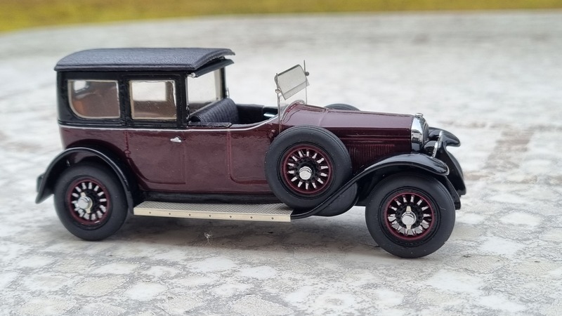

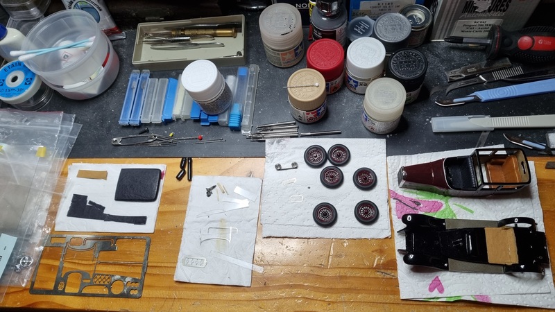

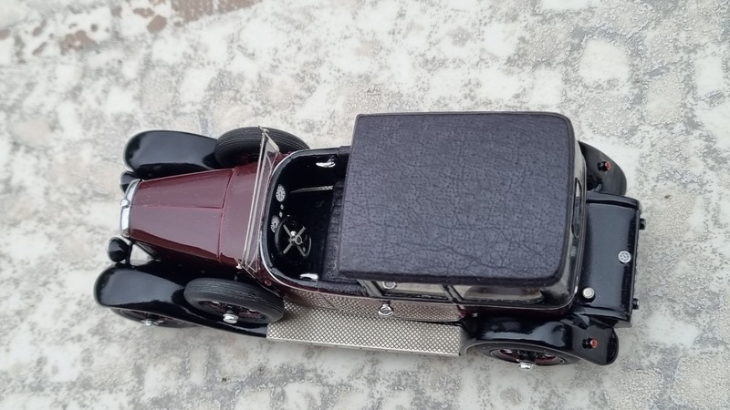

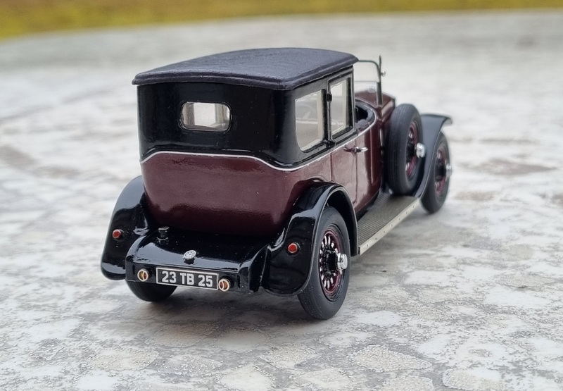

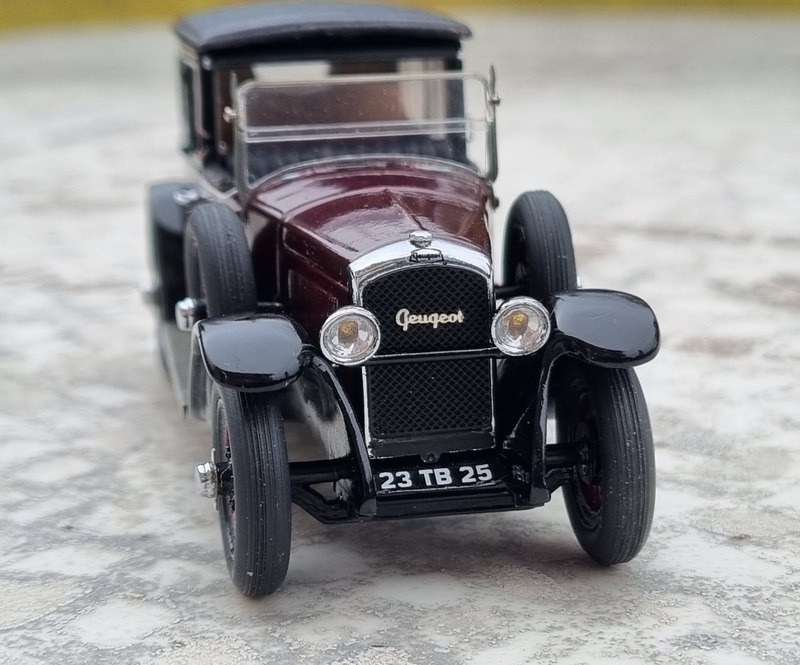

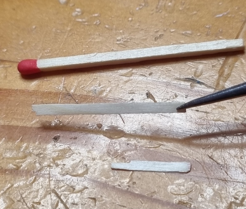

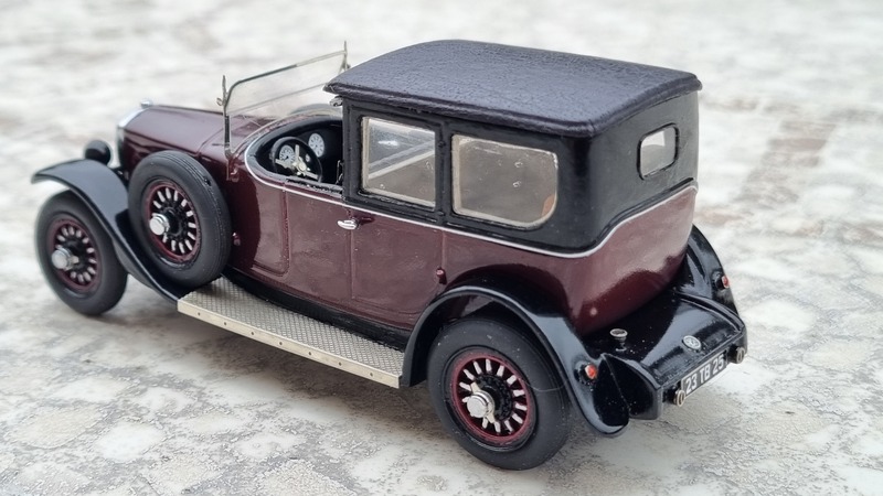

Voici les photos de la Peugeot type 174 coupé chauffeur 1929 de chez CCC avec quelques améliorations perso 😉, remplacement des lames de suspension avant en résine refaite en métal, intérieur en cuir (banquette avant, contres portes avant, banquette arrière, plancher, toit dessus/dessous), encadrements de fenêtres en bois (réalisé dans des allumettes de 0,2 mm d'épaisseur 😜) quelques poignées supplémentaires, peinture bi couleur, découpe et ajustage de toutes les vitres, voilà à peu près la description du montage de ce modèle 🤪.

Super
Re: 174 coupé chauffeur
un truc de malade!
elle est extraordinaire !
BRAVO Christian... (et le mot n'est pas assez fort !)

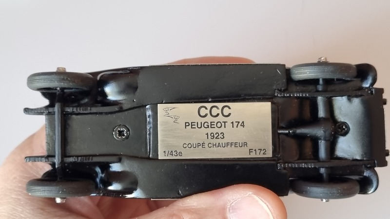

:+| :+| :+| :+| Ah oui superbe! j'aime bien les plaques que tu fais pour identifier tes miniatures!!!

Vraiment un très beau montage , je possède la même , comment as - tu fais pour le simili cuir du toit :?:
C'est collé avec de la colle néoprène , encoller les deux surfaces attendre que ça ne colle plus sur les doigts et mettre en place :wink:
C'est du gravage laser sur du clinquant de 0,25 mm d'épaisseur :wink:
