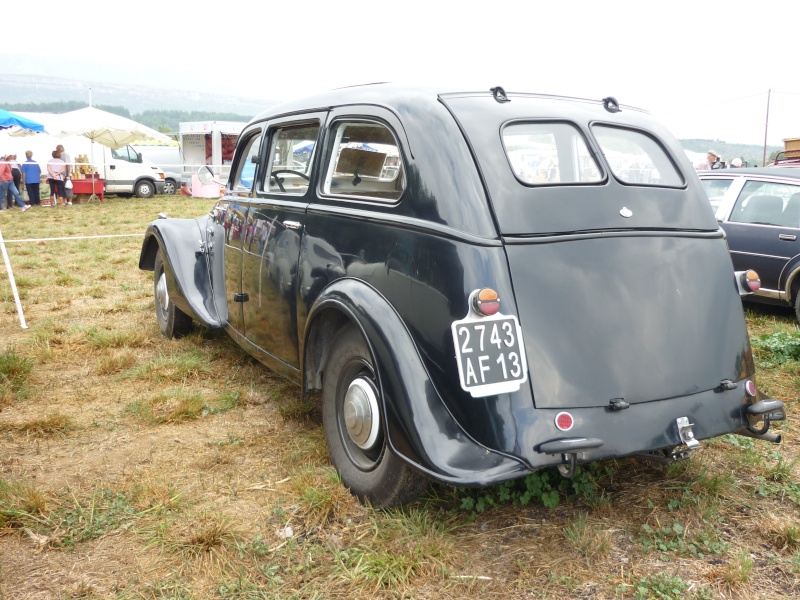

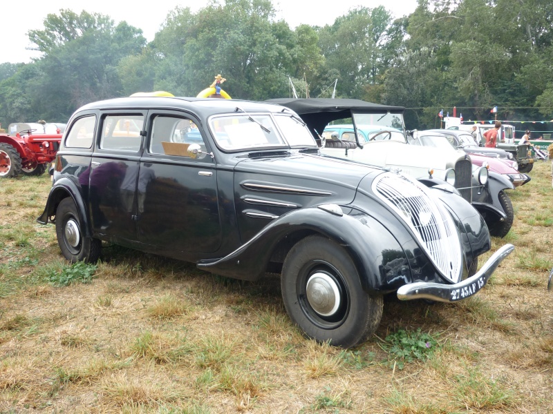

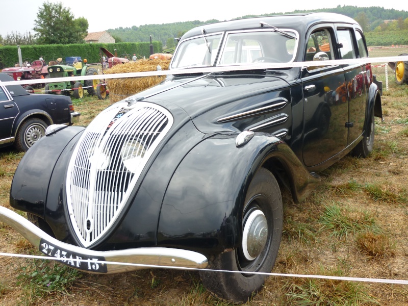

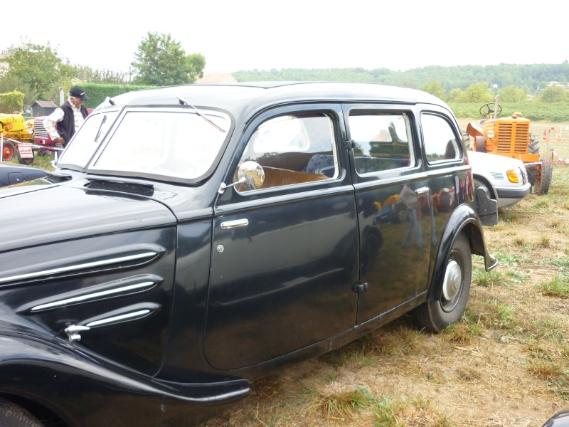

Bonsoir !
Vue à FUVEAU (13) aujourd'hui :
a+
JP de NIMES
Re: 402 commerciale
Qu'est-ce qu'elle est belle cette 402 !
On la croirait sortie toute fraîche sorite des chaînes de montage.
Merci pour les photos.
:beer:
Re: 402 commerciale
exact !
Ce doit être la même que celle de la page précédente qui est immatriculée 13 aussi?
