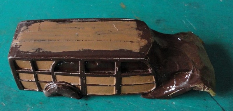

Je me souviens de tes bons conseils au sujet de la brosse à dent de ma femme (celle qui va bien) mais maintenant, j'ai une vieille brosse à dent électrique qui devrait faire des miracles.
En revanche, j'ai essayé le bain dans le bocal à cornichon plein de liquide de frein.
Ça n'a pas été efficace et j'ai laissé tombé (le principe, pas le bocal).
Vends un bocal plein de vieux liquide de frein - Peu servi - Idéal pour vieille voiture. .

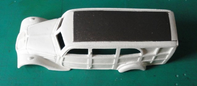

Suivant les conseils de Claude LEMOINE, j'ai acheté une bombe d'apprêt isolant (premier lien).
Je l'ai commandée dimanche soir et je l'ai reçue mardi midi. Ça a été très rapide !
J'ai donc procédé de la façon suivante :
- nettoyer à l'acétone avec la brosse à dents
- badigeonner de Décapfour et attendre 15 mn.
- en plus, nettoyer avec le vinaigre à 14°
- enfin laver au produit vaisselle et rincer à grande eau.
J'ai passé une couche d'apprêt blanc isolant et j'ai attendu que ça sèche bien pour poncer légèrement.
Voilà une étape franchie !

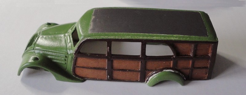

Voilà où j'en suis,
ça avance !
ça avance !
Messages : 8055
J'ai passé les panneaux de bois au cirage brun et la peinture verte est posée !
Je crois que le plus difficile est fait !

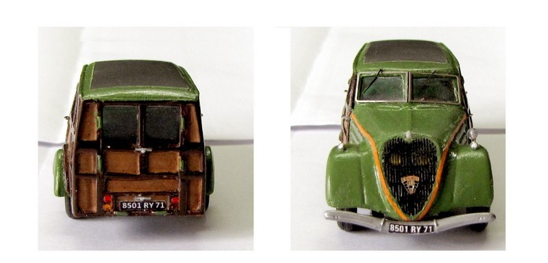

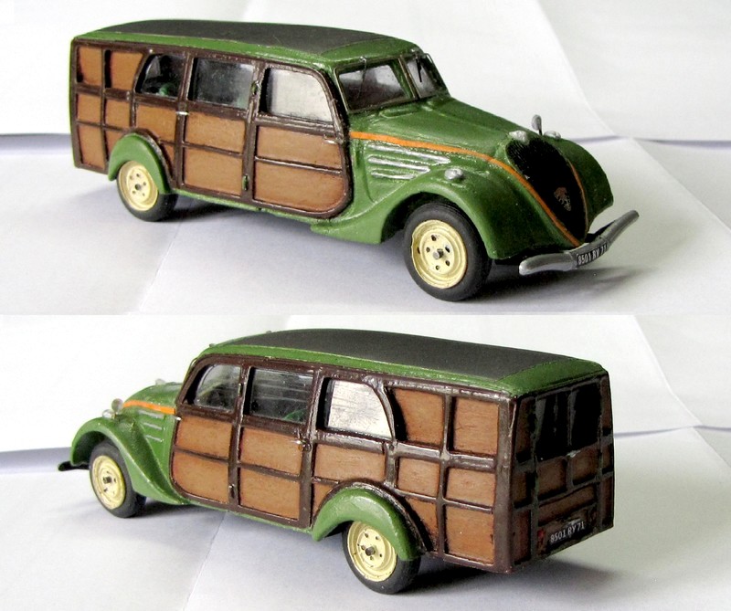

J'ai terminé le montage du kit de la 402 canadienne.
Un grand merci à Claude LEMOINE d'avoir partagé son beau travail avec nous !
On peut supposer qu'elle a été fabriquée par un artisan après-guerre lorsque la production automobile était contingentée.
Peut-être à 1948 ?
Peut-être à 1948 ?
