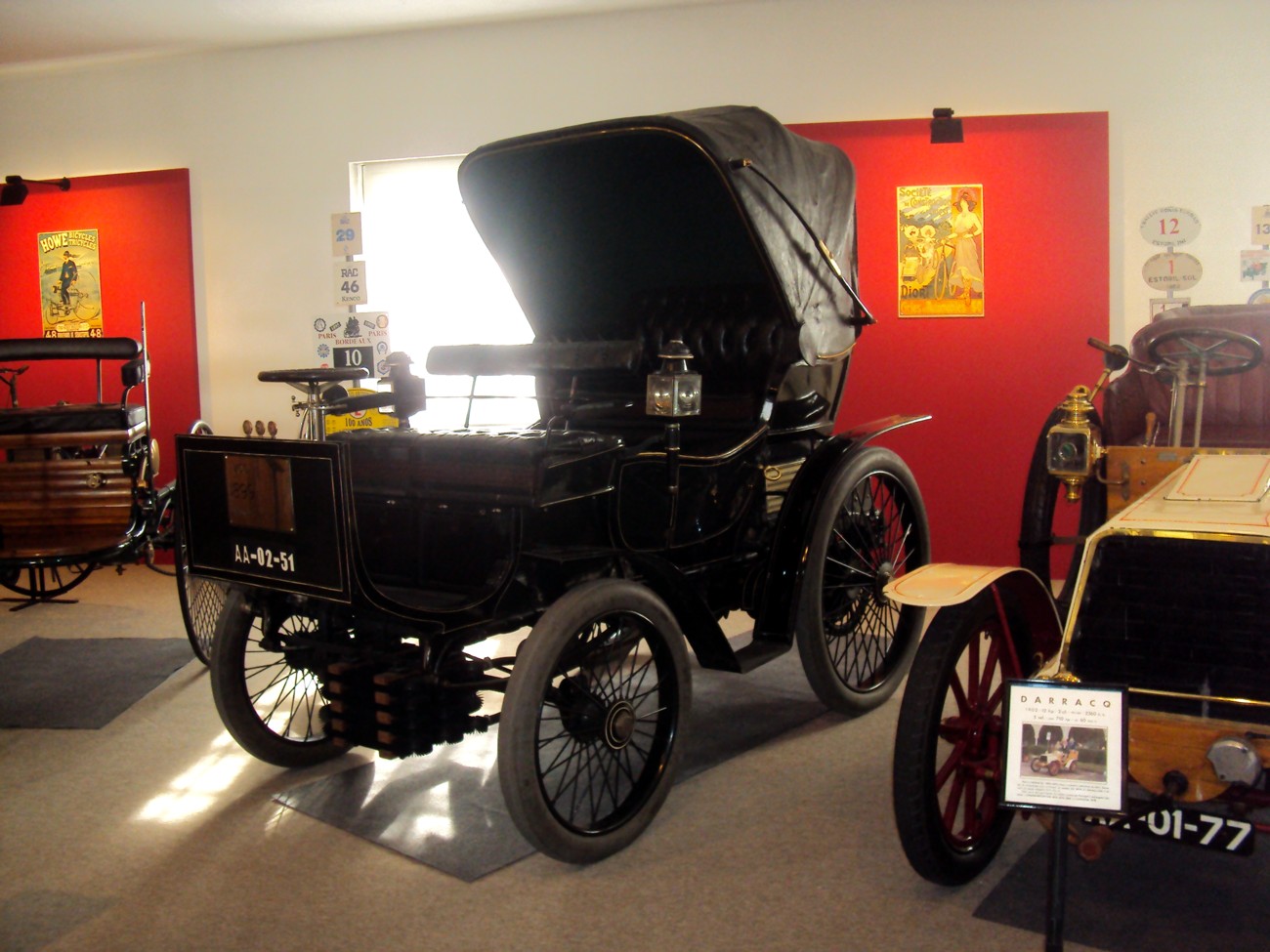

"Modelo fabricado em Audincourt, entre 1897 e 1902, com carrosserie «Victoria», equipado com motor colocado na retaguarda e uma potência entre 5 e 8 HP. Tudo era fabricado pela Peugeot e com rara perfeição mecânica, inclusive as robustas rodas de raios, especialidade da marca pela longa experiência que tinha de bicicletas e triciclos. Era, na época, o automóvel mais evoluído da indústria mundial. Os registos de fábrica indicam terem sido produzidos 75 exemplares deste tipo. Julga-se ser o 10.º automóvel importado, no nosso país, mas desconhece-se o primeiro proprietário.
Em 1963 João de Lacerda descobre esta velha relíquia num armazém da Câmara Municipal de Lisboa, junto à Av. da Índia. Tinha sido despojado de toda a mecânica; restava o chassis, a carrosserie e as rodas de raios... Os serviços camarários tinham-no classificado como uma carruagem de cavalos...
Consegue-se que o Presidente da Câmara - General França Borges - faça incluir esta «carruagem» nos objectos para venda em hasta pública. Dois anos tardou a realizar-se o tão desejado leilão, mas em 2 de Dezembro de 1965, depois dos editais da praxe, os «salvados» do velho Peugeot foram adjudicados a João de Lacerda por 5.250$00, ou seja, 250$00 acima da base de licitação e sem ter havido outros interessados. A «nata» dos sucateiros de Lisboa, ali presente, não compreendia tão alto preço por aquele monte de sucata... Poucos anos antes o Mercedes blindado do Presidente do Conselho, que estava impecável, fora vendido por 6.000$00.
Os trabalhos de reconstrução demoraram 12 anos. Conseguiu-se comprar em França um motor da época para reparar; conseguiu-se, também, autorização do Museu Henri Malartre, em Rochetaillée, para se desmanchar a caixa de velocidades e a transmissão, dum veículo idêntico, a fim de se fazerem moldes e desenhos para a fabricação, em Portugal, dessas peças; conseguiu-se igualmente, fabricar no nosso País, o complicado radiador, em serpentina, de cobre e todo o aparelho de lubrificação gota-a-gota; conseguiu-se, até, que a Michelin fizesse, um a um, os quatro pneus iguais no desenho e na cor aos da época. Foi um trabalho hercúleo, mas que resultou.
O Peugeot ressuscitou e apresenta-se, exactamente, como nasceu, sendo capaz de circular normalmente. Duas vezes participou na mais famosa e concorrida prova do Mundo «London-Brighton», em 1977 e 1988, tendo percorrido os 100 km, entre as duas cidades, sem problemas. Para conservação mecânica sai, pelo menos duas vezes por ano, numa distância mínima de 10 km. É, pois, o mais antigo automóvel, em Portugal, em condições normais de circulação.
Este automóvel faz parte da colecção permanente do Museu do Caramulo.

Je ne voudrais surtout pas me fâcher avec nos bons amis du Portugal, mais j'ai bien l'impression que le véhicule présenté au Musée de Caramulo n'est pas un type 19 .
Ce serait peut-être un type 8 ou un type 24 ?
En fait, le type 19 de 1897 est le modèle qui remplace le type 8 « Victoria » de 1894.
Le type 8 a un moteur Daimler à deux cylindres en V verticaux, alors que le type 19 a un moteur Peugeot à deux cylindres parallèles horizontaux.
La carrosserie d’usine du type 19 est une «victoria » à 4 places avec un strapontin.
( la particularité d'une « victoria » est d’avoir le siège avant, destiné au chauffeur, placé plus haut que la banquette arrière des passagers )
La caractéristique principale du type 19 est ses longerons de châssis sont franchement coudés pour abaisser le seuil d‘accès à l’intérieur. De plus, des poignées sont prévues pour aider à monter dans la voiture.
La fixation du marchepied permet également d'identifier ce modèle.
A l’avant, le guidon de direction ne comporte qu’une seule branche, probablement pour laisser plus de place au passager à côté du chauffeur.
Le volant est apparu chez Peugeot pour la première fois en 1901sur le type 36. Il a toujours été sur une colonne inclinée, jamais verticale.
Je viens de terminer la reproduction du type 19 en me basant sur les informations de divers ouvrages et des photos d'époque.
