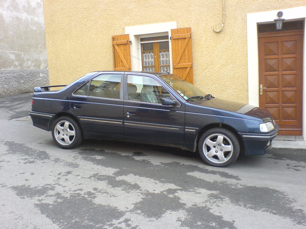

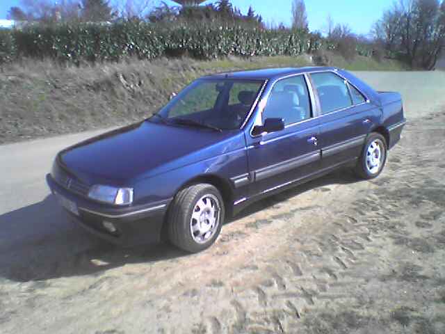

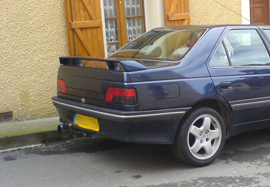

Certains le savent déjà, mon modèle peugeot de prédilection est la 405 et cela car j'en ai eu une. Je me lance donc aujourd'hui pour vous en conter son histoire.
J'ai acheté ma 405 à 20 ans (en 2002) suite à la casse de ma 309
C'est un modèle Signature TD de 1995 (fin de production). Elle avait alors environ 140000 km.
J'ai donc passer quelques années d'étude avec elle, et c'est avec elle que j'ai quitté la région toulousaine pour venir travailler en île-de-France. Mais au bout d'un an dans le nord et pendant un trajet retour vers Toulouse (en 2006), elle a décidé qu'elle ne remonterait plus au nord de la Garonne ! (calorstat HS). J'ai alors acheté un véhicule plus récent (C4 coupé VTS HDI 138cv) mais j'ai conservé la 405 que j'ai donné à mes parents. Ils l'ont utilisée quelques années (jusqu'en 2010 je crois) jusqu'à ce qu'un problème moteur apparaisse.
N'ayant pas le temps de m'occuper de sa réparation et n'ayant pas le coeur de m'en séparer, elle est restée dans le garage de mes parents pendant plusieurs années

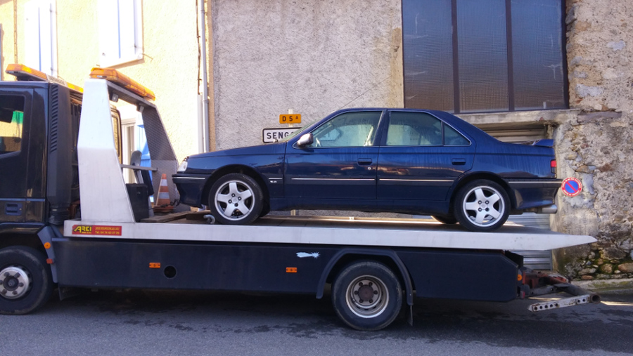

Mais en avril dernier, à l'apéro avec mon cousin qui en mécanicien (auto et poids-lourd), nous décidons de nous occuper d'elle et de regarder ce qui ne va pas dans ce moteur.
La voilà donc sur une dépanneuse pour aller chez mon cousin.

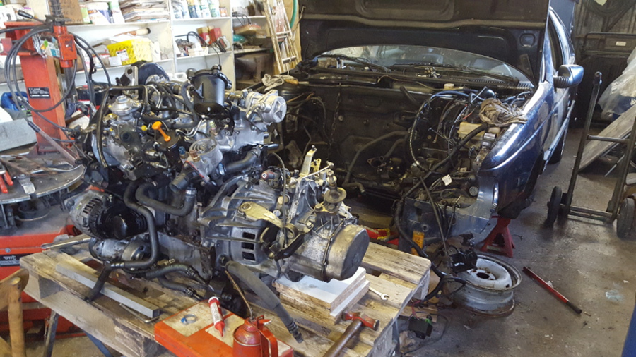

Mon cousin procède à quelques test (compression, pompe, etc...). Ne détectant rien de vraiment anormal mis à part un fonctionnement erratique, nous décidons d'ouvrir le moteur, suspectant un joint de culasse.

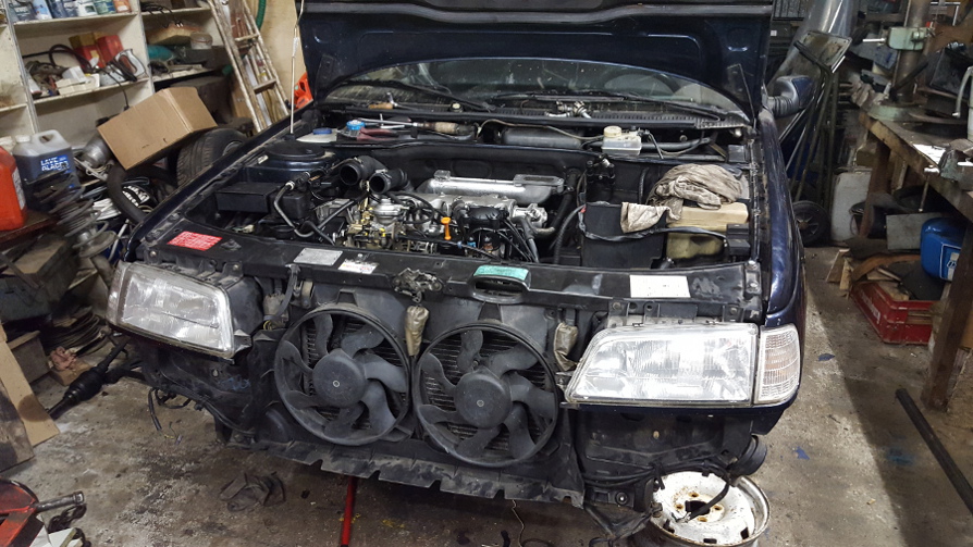

Après ouverture, il me confirme un joint de culasse fatigué (bien que pas complètement hs). Nous décidons alors de tenter la réparation sans être complètement sûr à 100% du résultat final.
Et quitte à ouvrir le moteur, on va faire les choses bien, on va également refaire la segmentation et l'embrayage qui était fatigué.
Le moteur se retrouve donc hors de la voiture et désossé ! Je n'ai pas de photos de cette partie car j'étais en région parisienne pendant que mon cousin travaillait sur la voiture. Il a fait un boulot de fou et je n'ose pas imaginer le nombre d'heures qu'il a passé dessus.
Lorsque je suis descendu dans le sud pour les fêtes, j'ai pu voir l'ampleur du chantier et l'aider les quelques jours où j'étais là.
Voici donc comment j'ai retrouvé la 405 à Noel. Après quelques jours de travail, nous avons pu redémarrer la voiture et elle a démarré au premier coup !
[bbvideo=560,315]https://www.youtube.com/embed/oE0P4NCRIjk[/bbvideo]
Il manquait alors pas mal d'éléments mais nous voulions déjà nous assurer de l'efficacité des réparations avant de poursuivre le remontage.
Nous étions alors tous les 2 très satisfaits et avons pu continuer le remontage sereinement.
Lorsque je suis remonté en région parisienne après les fêtes, la voiture était en bonne voie: Depuis, mon cousin a fini de la remonter et l'a redémarrée avec tous ses éléments.
Heureusement qu'il était là. Il a fait un travail soigné et efficace. Un grand merci à lui.
Prochaine étape quand je redescend aux prochaines vacances: passage du contrôle technique !

J'ai oublié de préciser également que quitte à avoir sorti le moteur, on en a évidemment profité pour refaire la distribution.

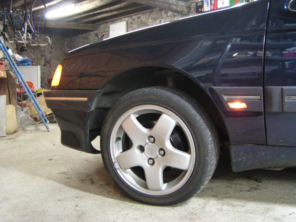

Pour poursuivre un peu sur l'histoire de la voiture depuis que je l'ai, lorsque je l'ai acheté, elle était équipée des jantes alu 14" équipant les signatures (les mêmes jantes qui étaient montées sur 205 Gentry)
Puis j'y ai rapidement monté des jantes de 205 GTI 1900. Et plus tard je les ai remplacé par des jantes originales de 405 T16 (des 16") et pour aller avec, j'ai également monté un aileron provenant lui aussi d'une 405 T16
Elle a donc maintenant le look que vous avez vu dans le premier message
En travaillant dessus (montage son dans le coffre), je me suis rendu compte qu'elle était précâblée pour accueillir des répétiteurs latéraux de clignotants (finalement précâblée seulement à gauche), je me suis que ce serait pas mal de les rajouter mais je n'étais pas fan des répétiteurs carré posé sur l'aile, qui étaient de série si je ne me trompe pas sur les T16 et les autres versions 4 roues motrices (MI16x4, SRIx4...).
La Signature étant équipée des pare-chocs et baguettes larges des MI16 et T16 (sans les contours d'aile), je trouvais qu'intégrer les répétiteurs sur les baguettes serait bien plus propre et esthétique. J'ai alors choisi un modèle de répétiteurs qui irait bien et me suis tourné vers... (certains vont m'en vouloir
) BMW en choisissant ceux montés sur les E36

Prochaines étapes après le contrôle technique, remettre la sono d'origine. Actuellement il y a caisson de basse et amplis dans le coffre. Je vais tout sortir, remettre les enceintes et l'autoradio (K7) d'origine. J'ai envie de retrouver un style années 90 à l'intérieur.
Petit détail qui va peut-être rester, Suite au silencieux arrière percé et pour faire des économies, j'y avais adapté le silencieux Devil qui était monté sur ma 309 et qui traînait donc dans mon garage. Ce n'est peut-être pas au gout de tout le monde
