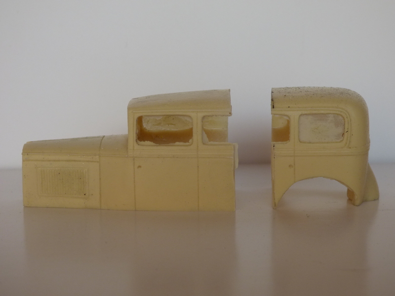

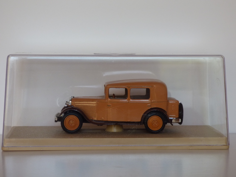

Naissance d'une 201 N2C modèle 201 commerciale 6 glaces sur châssis long.

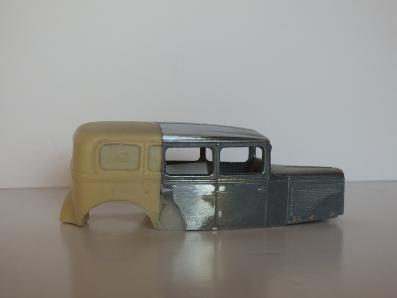

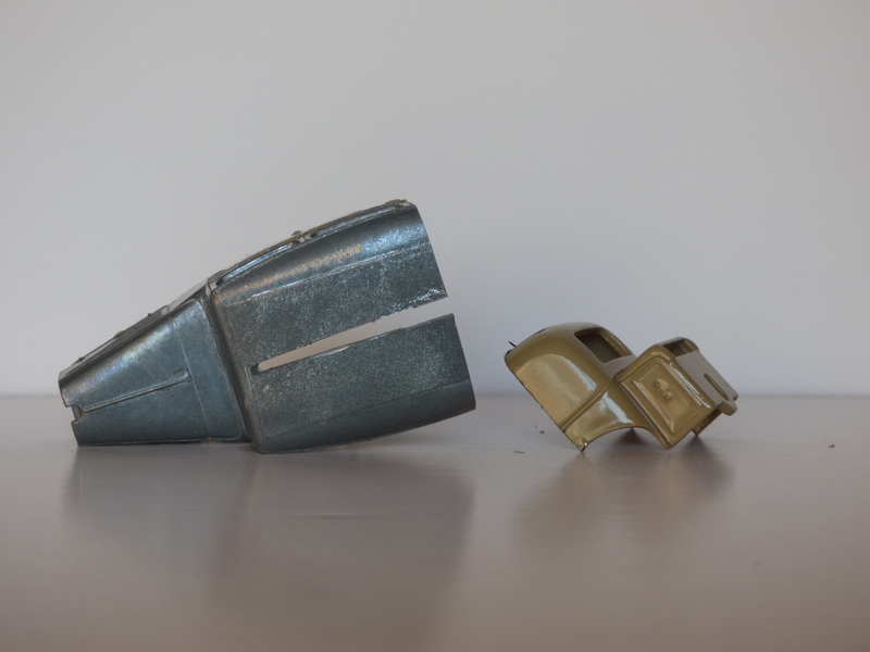

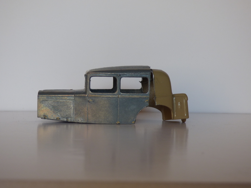

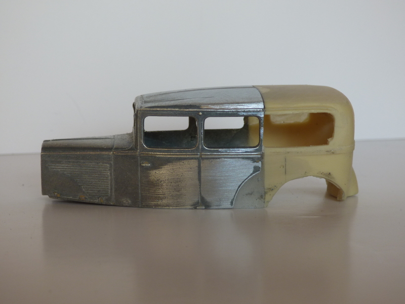

Dans un premier temps: le choix des modèles qui serviront à cette transformation. Il s'agit de la 201 berline Eligor et de la 183 de chez CCC.

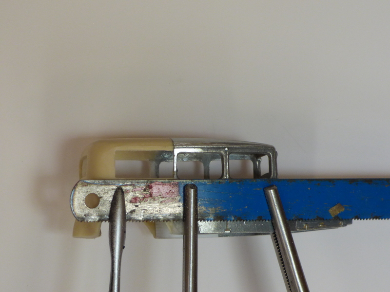

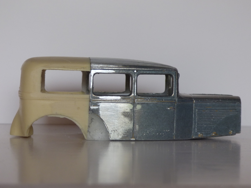

ETAPE 1 séparation et récupération de la partie arrière de la 183, idem partie avant de la 201 et rectification de sa toiture.
201 commerciale N2C (1).JPG (183.34 Kio) Consulté 2093 fois
201 commerciale N2C (2).JPG (195.83 Kio) Consulté 2093 fois
201 commerciale N2C (3).JPG (212.12 Kio) Consulté 2093 fois
201 commerciale N2C (4).JPG (217.84 Kio) Consulté 2093 fois
201 commerciale N2C (5).JPG (226.26 Kio) Consulté 2093 fois

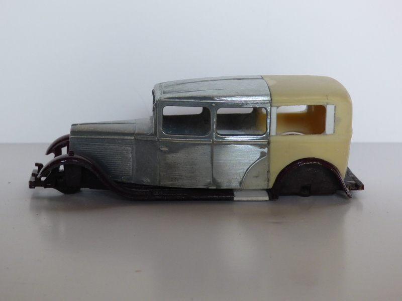

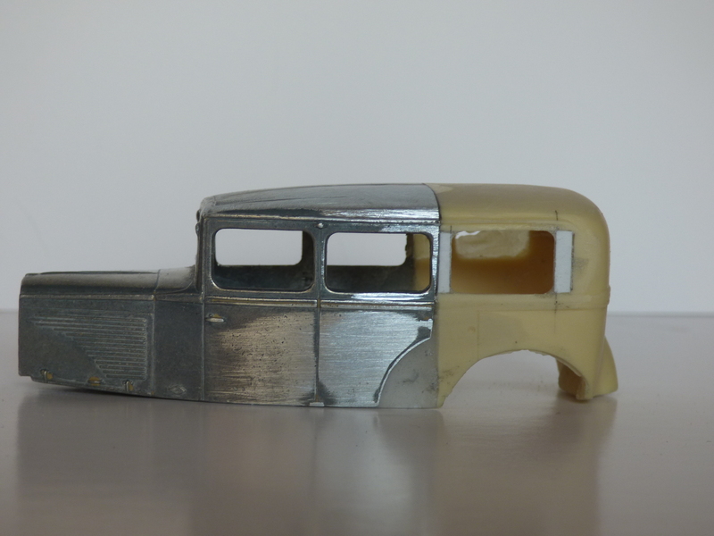

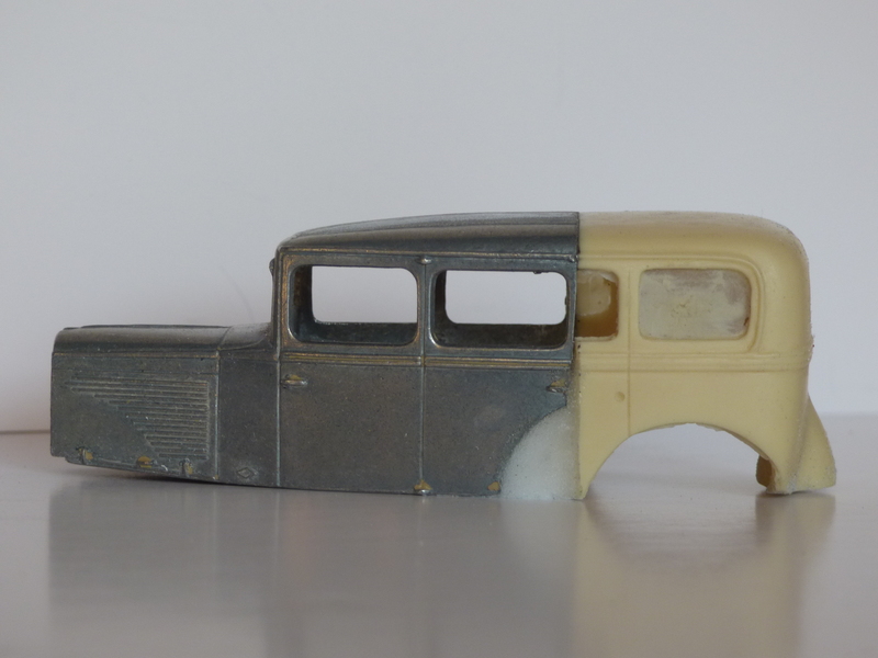

Re: 201 N2C

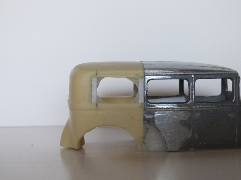

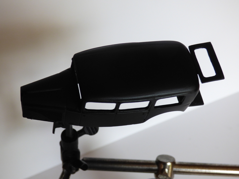

Etape greffe ,masticage, découpe vitrages (c'est pas fini)
201 commerciale N2C (6).JPG (231.18 Kio) Consulté 2091 fois
201 commerciale N2C (7).JPG (220.28 Kio) Consulté 2091 fois
201 commerciale N2C (8).JPG (231.8 Kio) Consulté 2091 fois
201 commerciale N2C (9).JPG (240.47 Kio) Consulté 2091 fois
201 commerciale N2C (10).JPG (212.5 Kio) Consulté 2091 fois

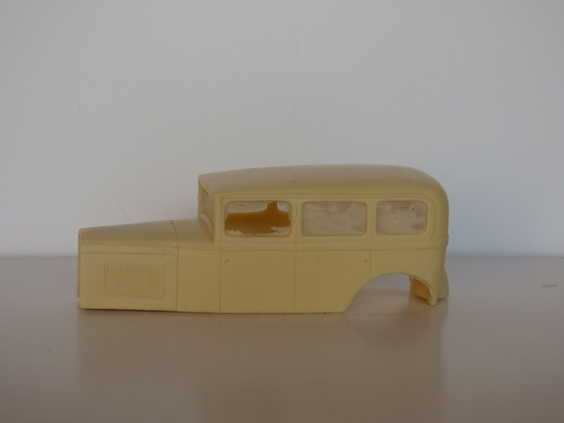

Re: 201 N2C

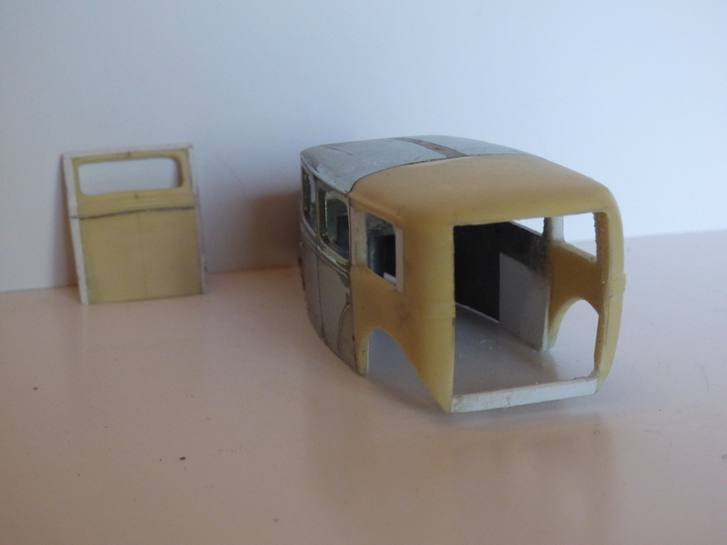

suite étape 2
201 commerciale N2C (10).JPG (212.5 Kio) Consulté 2090 fois
201 commerciale N2C (11).JPG (183.43 Kio) Consulté 2090 fois
201 commerciale N2C (12).JPG (264.25 Kio) Consulté 2090 fois

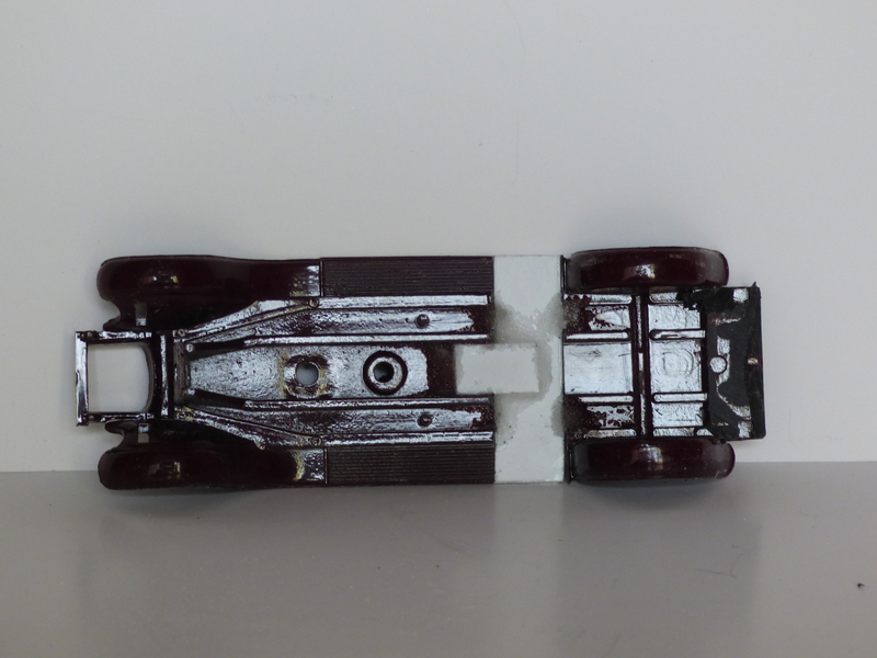

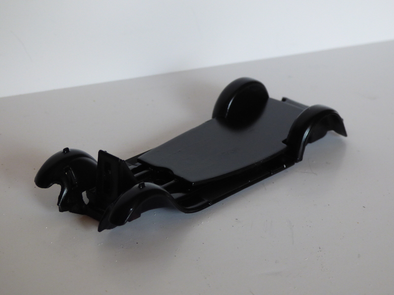

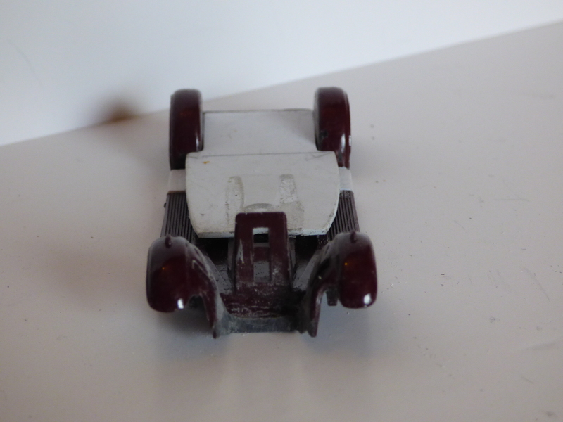

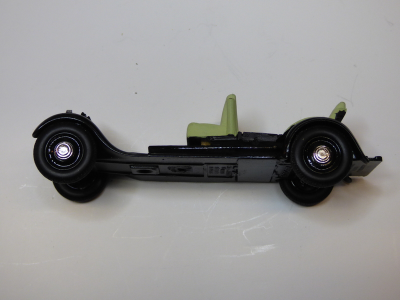

Re: 201 N2C

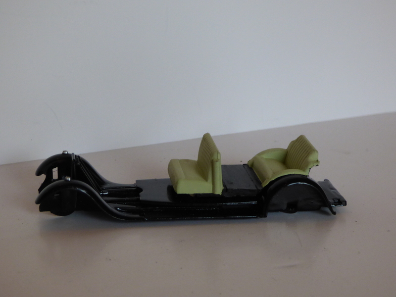

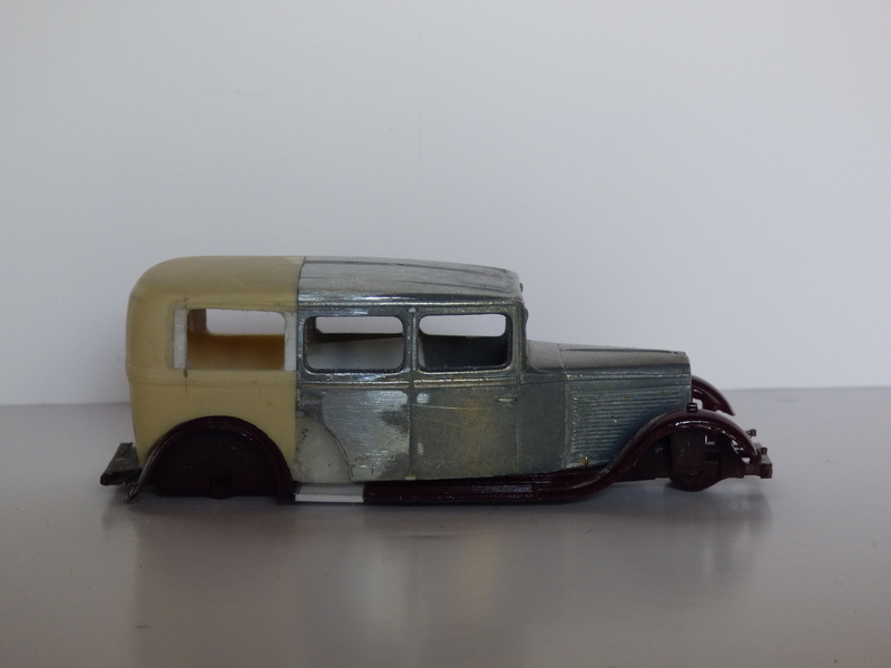

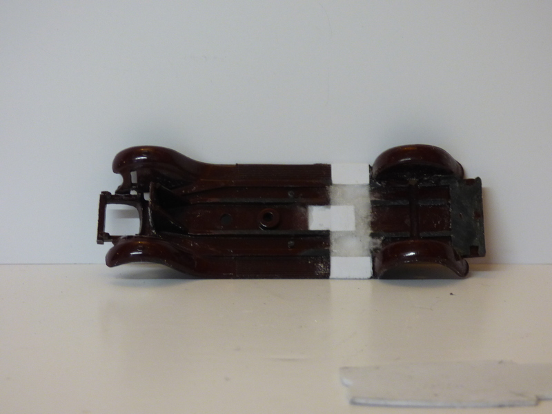

Etape 3
Là je commence à préparer le châssis qui devient pour ce modèle un châssis long et commence à rapprocher les éléments châssis carrosserie pour les marier.
201 commerciale N2C (13).JPG (221.99 Kio) Consulté 2088 fois
201 commerciale N2C (14).JPG (196.42 Kio) Consulté 2088 fois
201 commerciale N2C (15).JPG (230.38 Kio) Consulté 2088 fois

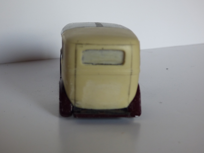

Re: 201 N2C
Etape 4
Fabrication des haillons
201 commerciale N2C (16).JPG (195.65 Kio) Consulté 2088 fois
201 commerciale N2C (17).JPG (192.4 Kio) Consulté 2088 fois
201 commerciale N2C (18).JPG (184.22 Kio) Consulté 2088 fois

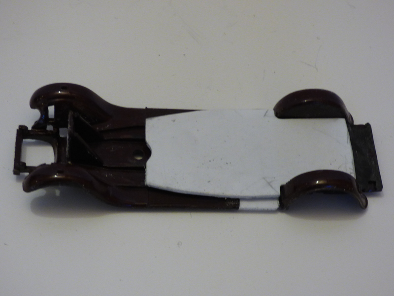

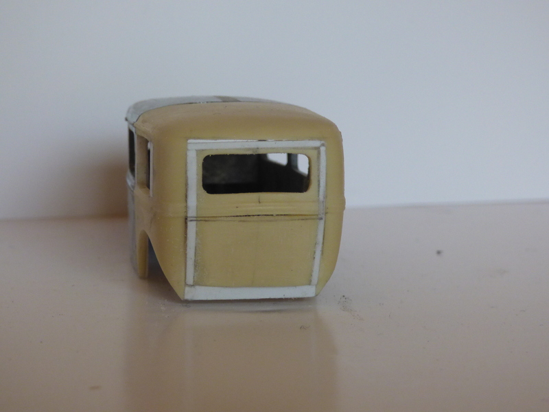

Re: 201 N2C
Etape 5
Fabrication du plancher
201 commerciale N2C (19).JPG (189.62 Kio) Consulté 2088 fois
201 commerciale N2C (20).JPG (198.99 Kio) Consulté 2088 fois
201 commerciale N2C (21).JPG (255.41 Kio) Consulté 2088 fois
201 commerciale N2C (23).JPG (240.56 Kio) Consulté 2088 fois

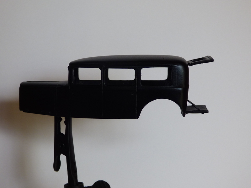

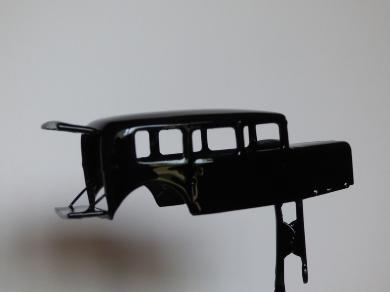

Pose portes de haillons, mise en peinture
201 commerciale N2C (24).JPG (190.41 Kio) Consulté 2088 fois
201 commerciale N2C (25).JPG (222.49 Kio) Consulté 2088 fois
201 commerciale N2C (27).JPG (246.88 Kio) Consulté 2088 fois

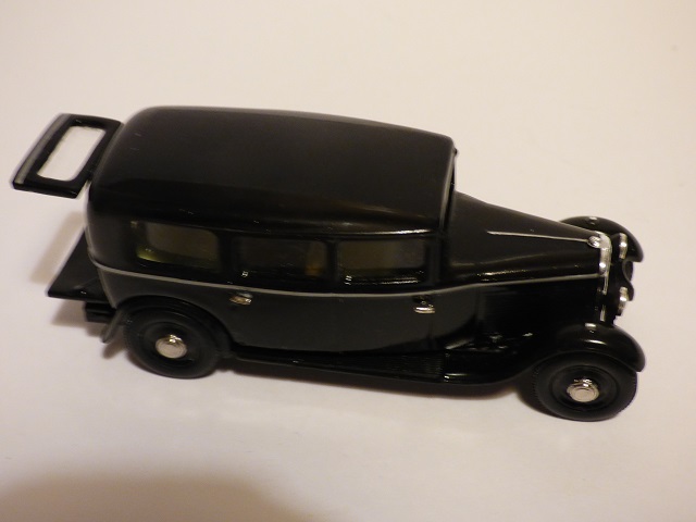

Re: 201 N2C
Etape 7

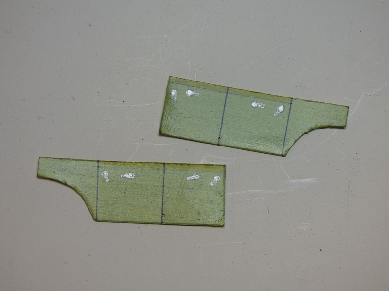

Finition intérieur: Fabrication des vitrages, pose des sièges avant et arrière, intérieurs de portes, pose des trains roulants.
Pose de l'accastillage et dernières retouches de peintures
201 commerciale N2C (26).JPG (243.42 Kio) Consulté 2088 fois
201 commerciale N2C (28).JPG (215.09 Kio) Consulté 2088 fois
201 commerciale N2C (29).JPG (247.14 Kio) Consulté 2088 fois

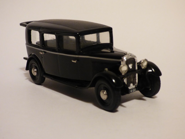

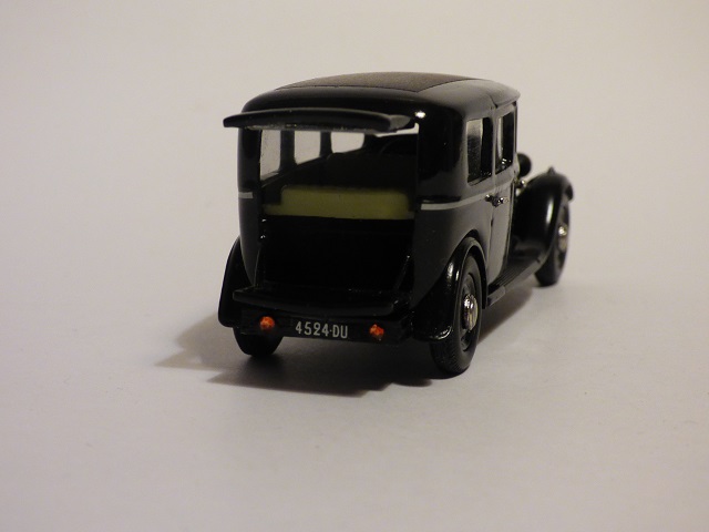

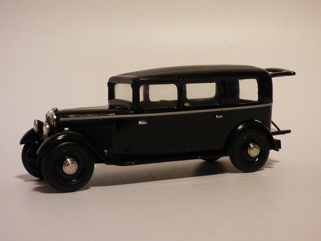

Re: 201 N2C
Voilà ma petite 201 N2C
201 commerciale N2C (30).jpg (70.34 Kio) Consulté 2087 fois
201 commerciale N2C (31).jpg (66.2 Kio) Consulté 2087 fois
201 commerciale N2C (32).jpg (61.74 Kio) Consulté 2087 fois
201 commerciale N2C (33).jpg (64.52 Kio) Consulté 2087 fois
