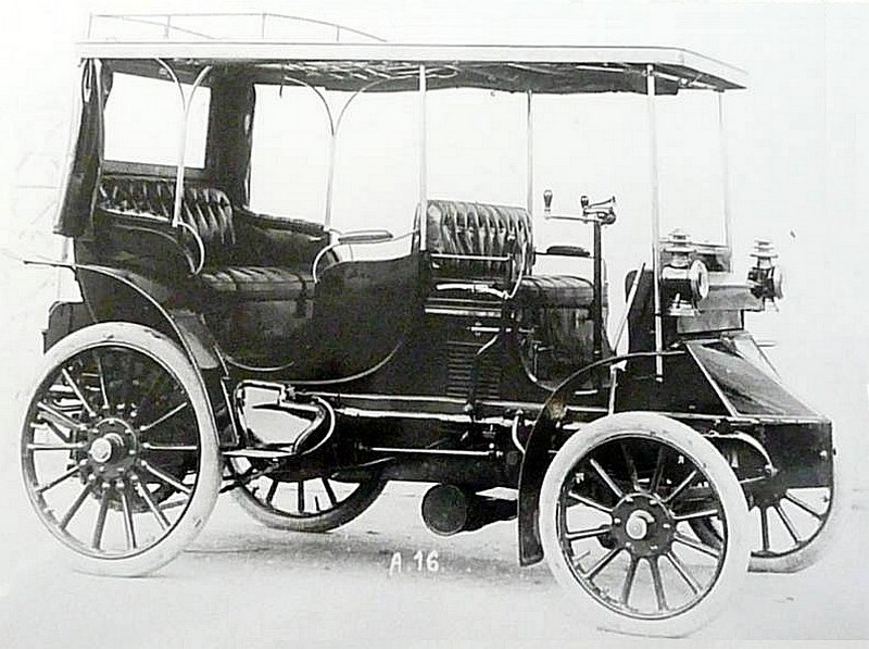

Il existe des photos de deux modèles différents : une voiture routière 8 places probablement carrossée par une entreprise, et la version usine : le break 10 places que je vais reproduire.
-- voiture routière 3.jpg (129.26 Kio) Consulté 2868 fois

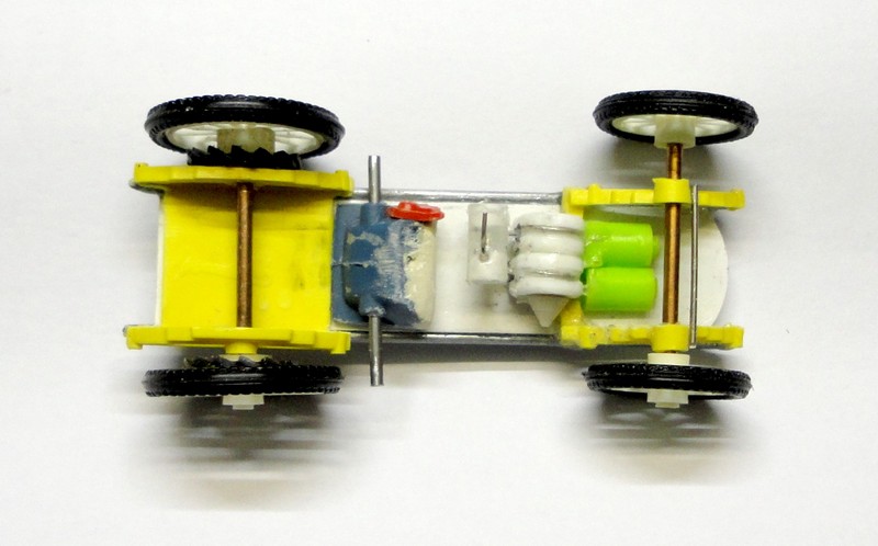

Le châssis est positionné très haut, avec des longerons tubulaires parallèles et rectilignes.
Il est assez étroit pour permettre le braquage des roues directrices.
L’empattement sera de 54 mm. Les voies AV et AR ne sont pas précisées mais, tenant compte d’une largeur hors tout de 37 mm, je les estime à 33 mm.
Pour commencer, j’ai cherché et trouvé dans ma réserve d’épaves des roues dont le diamètre correspond (à AV = 19 mm - à l’AR = 24 mm).
C’est un bon point de départ !
J’ai commencé par découper une plaque de plastique de 2 mm d’épaisseur et de 75 mm de longueur et de 22 mm de largeur.
Ensuite je creuserai une saignée dans les côtés de cette plaque puis je vais arrondir la partie avant et je pourrais coller les longerons constitués de gros fils de fer de Ø 1,3 mm dans les saignées.

Les ressorts de suspension ont été récupérés sur une épave de "CLE" en plastique.
Une épingle sert de barre d'accouplement et ... solidifie un petit le train avant.
Voilà, ça roule !
Et les quatre roues touchent le sol !
On est prêt pour taper le 30 km/h.

Les entrailles de la machine sont bien visibles. J'ai essayé de reproduire au mieux : les deux cylindres, le carter moteur, le pot d'échappement,la boite de vitesse les pignons de roues arrière.
Il manque l'arbre de transmission, les chaînes et quelques tuyauteries avant d'attaquer la superstructure.
