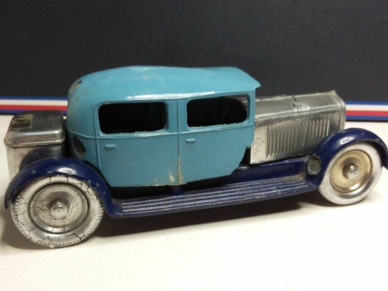

Afin de ne pas de nouveau déclencher un incendie au près des modérateurs je vais vous montrer ma dernière restauration...de voiture :lol:

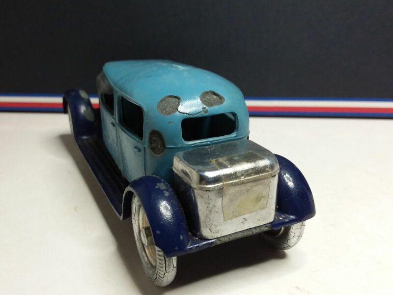

J'ai trouvé cette conduite intérieure à l'aspect bien fatigué et ce n'était qu'en surface car une fois démontée elle était plus gravement touchée par les années écoulées.
Sur la première photo on constate les premiers dégâts: capot moteur fendu en deux, carrosserie cassée et déformée.

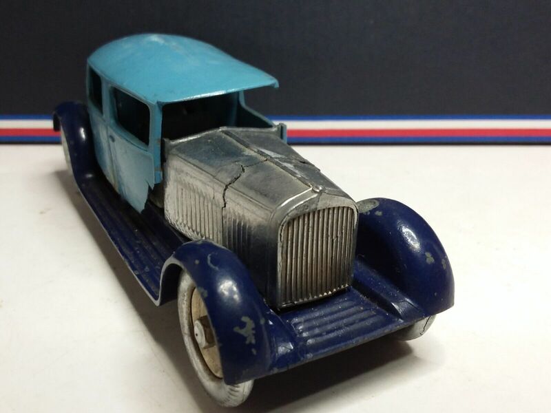

Photo 2: autre vue sur la carrosserie avec des manques, des trous dans les ailes avant, et ce que l'on ne voit pas c'est la calandre de radiateur qui se transforme en mille feuille.

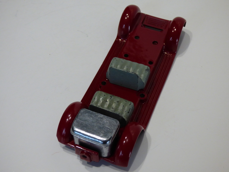

Sur la photo 3: on admet que la carrosserie ne sera pas récupérable car trop de dégâts, la roue arrière droite va nécessiter une grosse intervention et encore de nouveaux trous découverts dans les ailes avant.

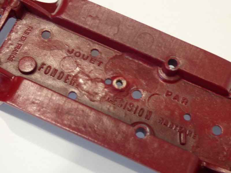

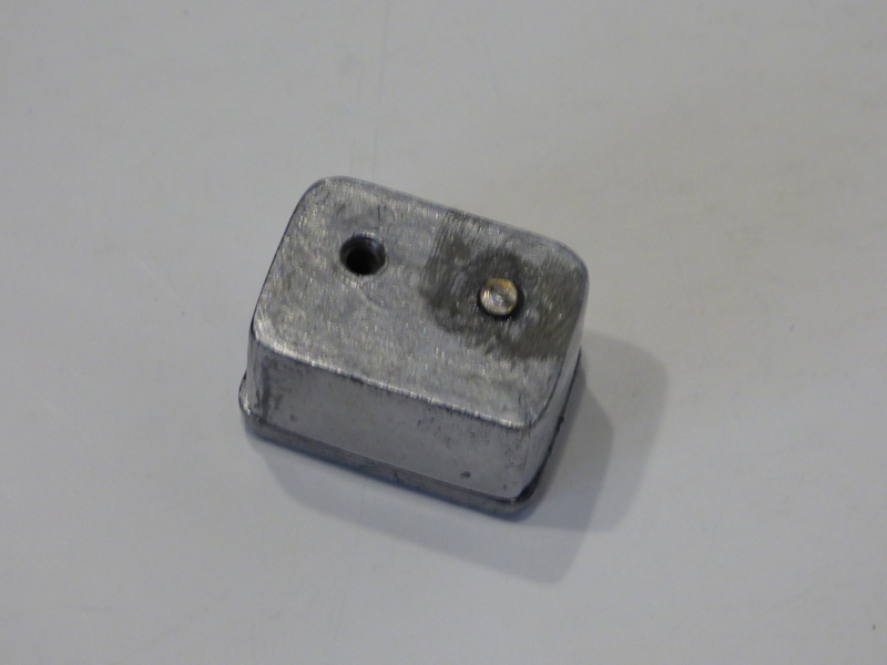

Photo 4: La malle est scotchée ,ça n'est pas bon signe! mais plus grave, le support de la roue de scours est cassé et la roue est absente.

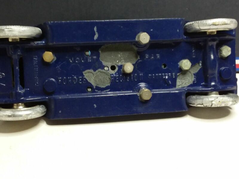

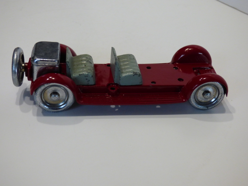

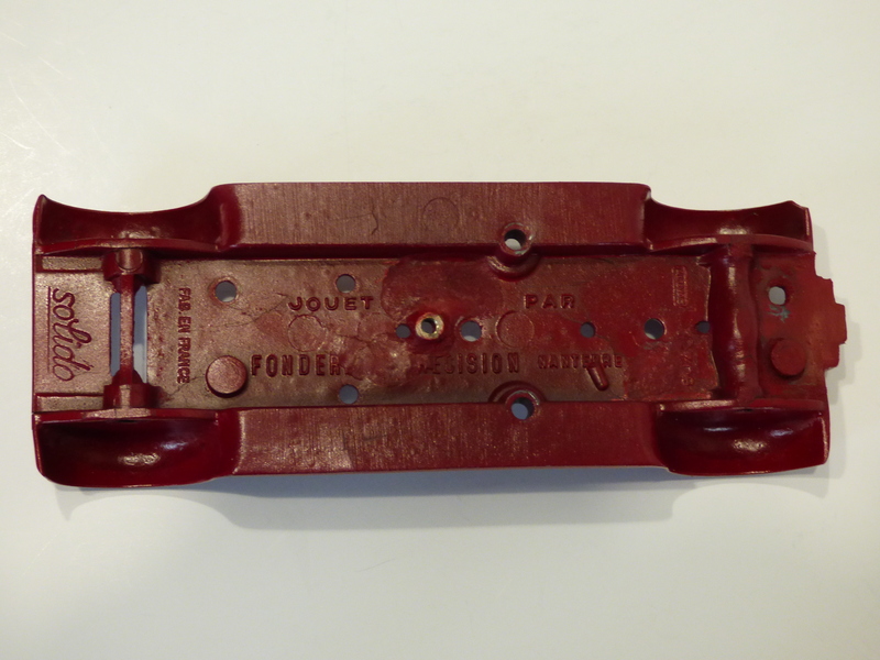

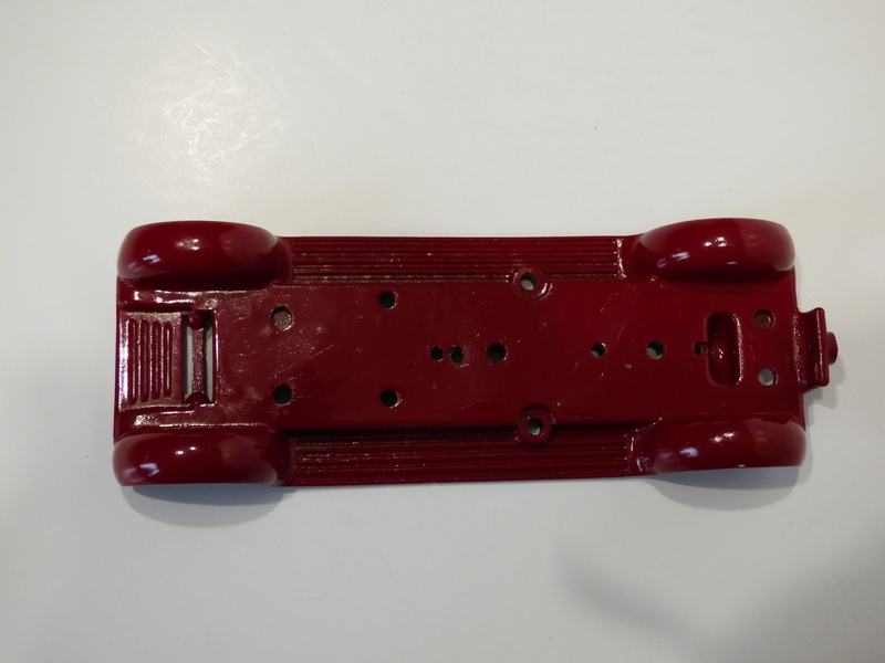

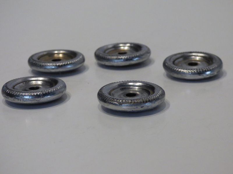

Photo 5: Le dessous du châssis promet un travail en profondeur pour le ramener à la vie. Des trous perforants et la pièce permettant la fixation de celui ci dans un coffret a été totalement rongée et a disparue. Les quatres roues vont avoir leur bandes de roulement à recombler car elles sont en train de s'ouvrir en deux, de plus elles sont toutes bloquées car le zamac a gonflé.
s-l1600 (11).jpg (43.23 Kio) Consulté 1255 fois
Le pire reste à venir! Après démontage et sans parler de la carrosserie qui a été mise aux rebuts, j'ai dénombré plus d'une dizaine de trous au total sur le châssis. Un travail de fourmis pour mes petits doigts :wall:

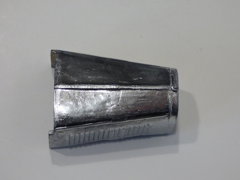

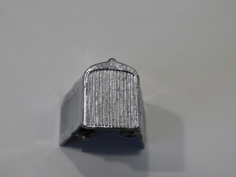

J'ai commencé par le capot moteur, fissure bouchée à l'intérieur, trous bouchés sur le dessus mille feuille de calandre rempli de colle cyanolite et mis sous presse.

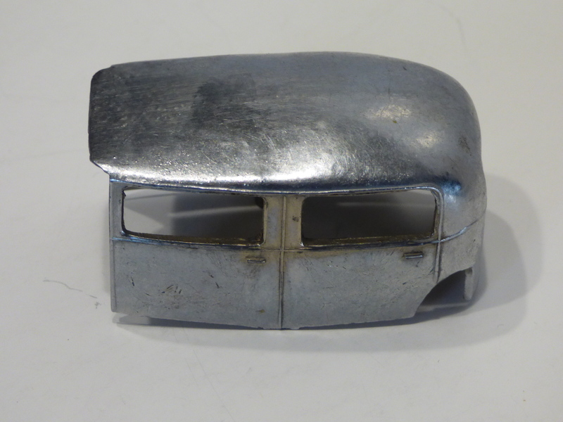

La carrosserie est remplacée par un modèle stocké

Les roues une fois déposées voient leur bande de roulement regarnie et rechromée

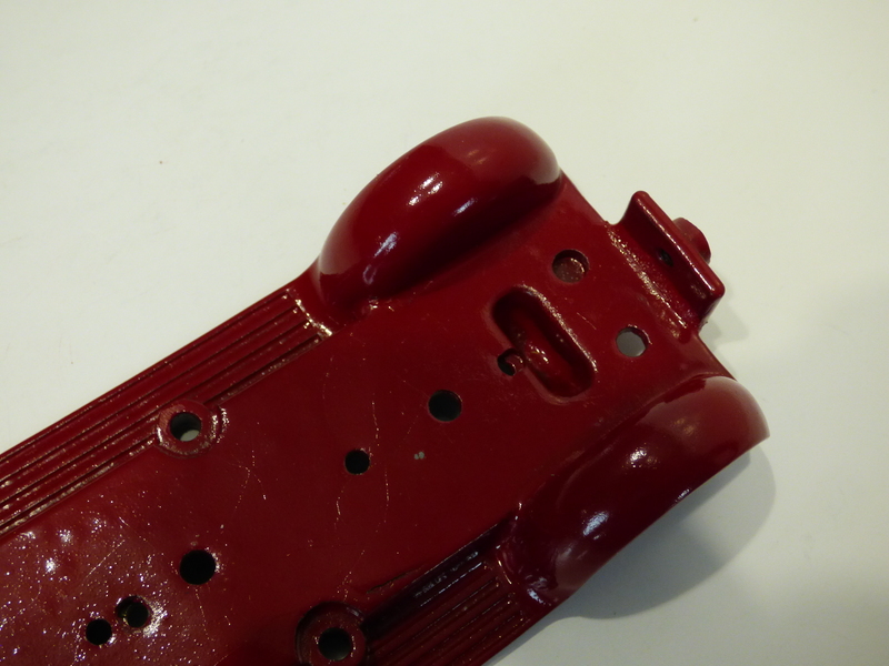

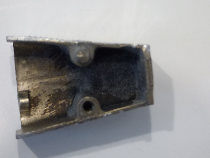

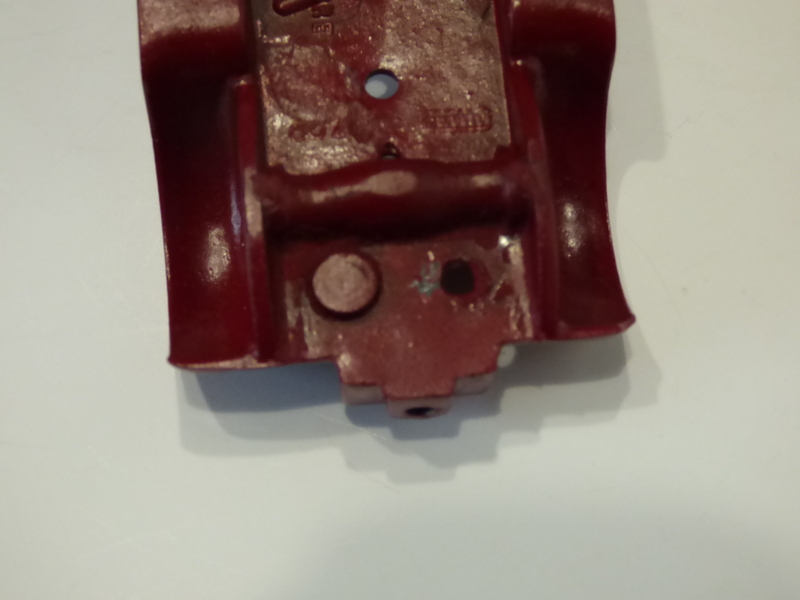

La malle: Normalement elle devrait posséder sur sa base d'un côté un trou lui permettant le passage de la vis qui la fixera au châssis, de l'autre côté c'est un ergot qui la bloquera dans son emplacement. Mais l'ergot a disparu, il a donc fallu en refabriquer un.
Re: Solido Major 1932
J'ai commencé par refabriquer la petite pièce taraudée (3x60) qui permettra au cas échéant de placer la voiture dans un futur coffret et ai commencé à boucher les trous
Sur cette photo on remarque que de nouveau le porte roue de secours est de nouveau présent, la pose n'est pas des plus facile!
Ici j'ai taraudé la pièce de fixation

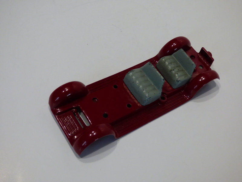

Tous les trous sont bouchés, poncés (jeu de patience car il n'y a que des arrondis et peu de surface pour le papier à poncer). On remarque le support arrière avec sa soudure.
Au final le bleu d'origine trop endommagé par le temps et surtout moi sera remplacé par un rouge foncé.

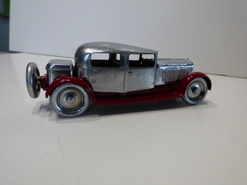

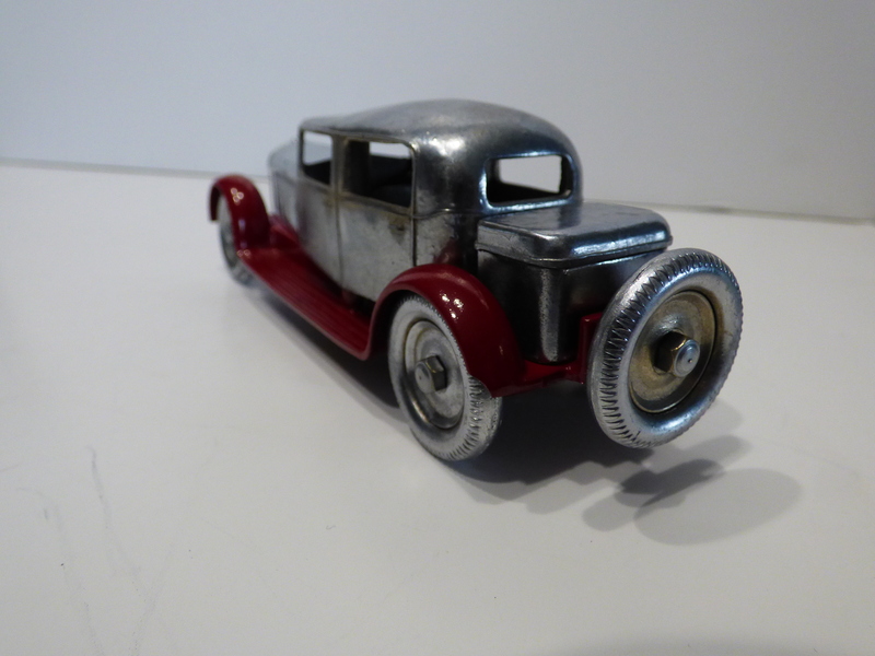

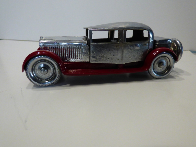

Etape remontage
Pose des banquettes
Au tour de la malle
Les quatre roues et celle de secours
Le capot moteur

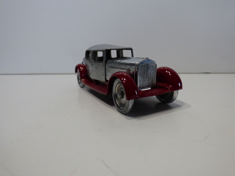

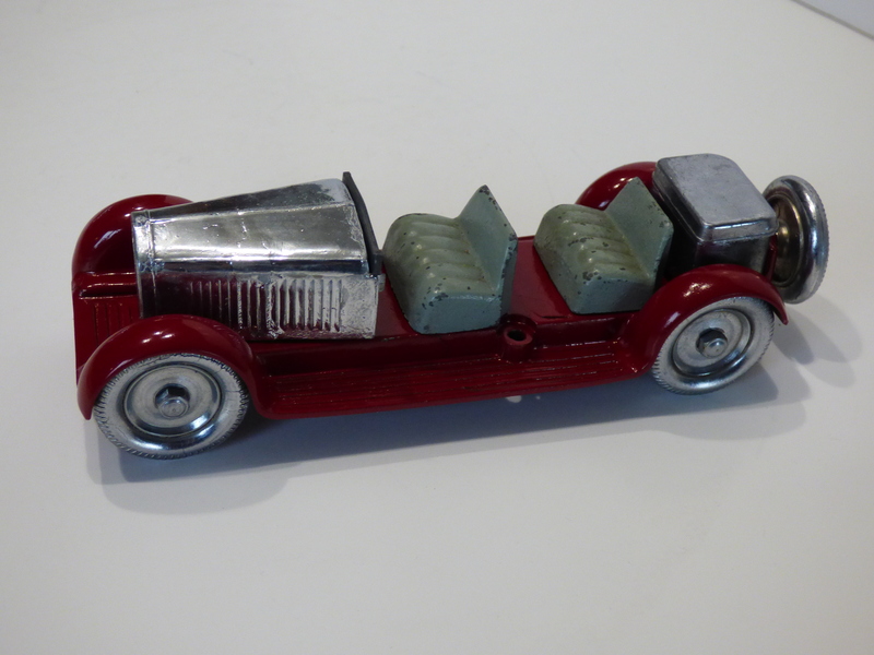

Le final la carrosserie
Voilà une demoiselle de 90 ans qui reprend la route
