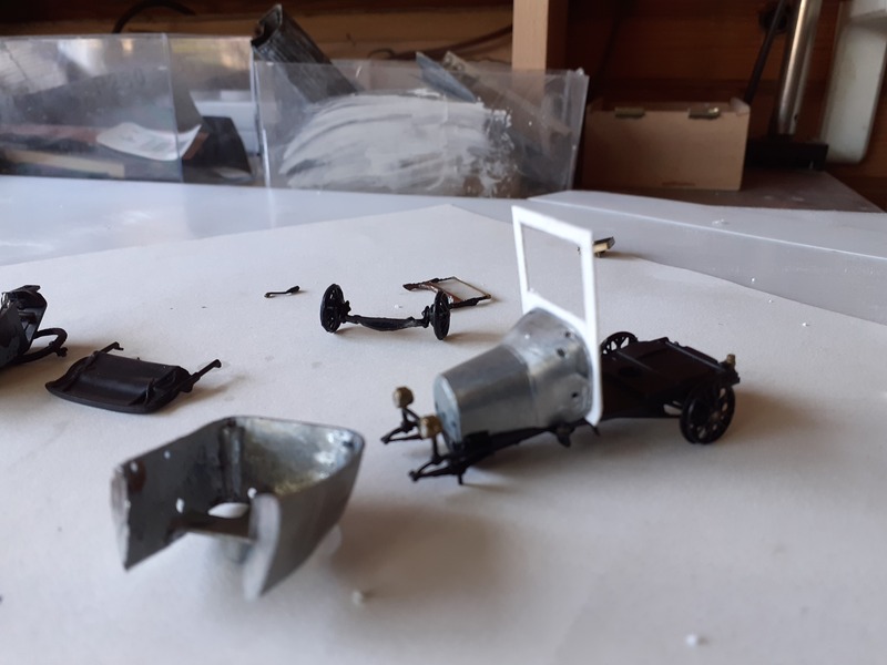

Tout d'abord il a fallu démonter la voiture. Dans un premier temps je croyais que les 21 premières pièces suffiraient, mais au final presque trente (on ne croirait pas!!!)
bébé 1912 (1).jpg (110.47 Kio) Consulté 1494 fois

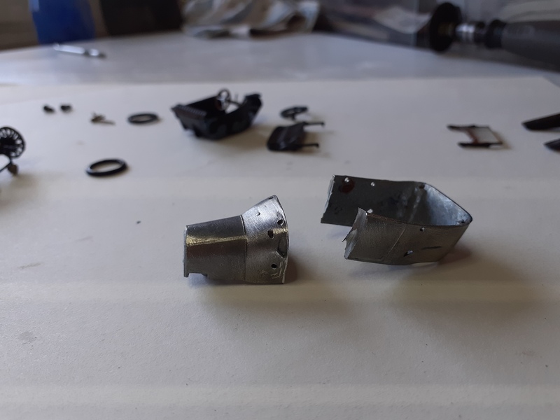

La découpe commence et ne restera que le capot, la carrosserie disparait maintenant.
Bébé 1912 (3).jpg (179.79 Kio) Consulté 1494 fois

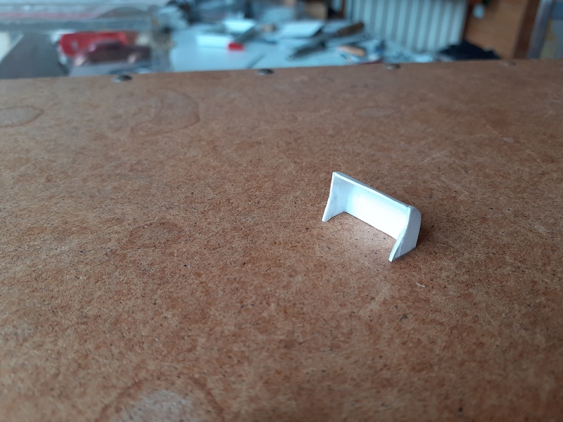

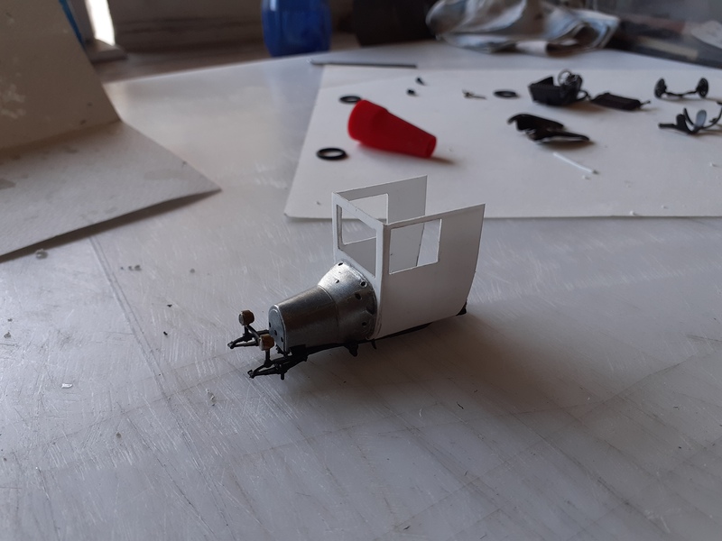

Je commence par fabriquer la baie de pare brise
Bébé 1912 (4).jpg (125.59 Kio) Consulté 1494 fois

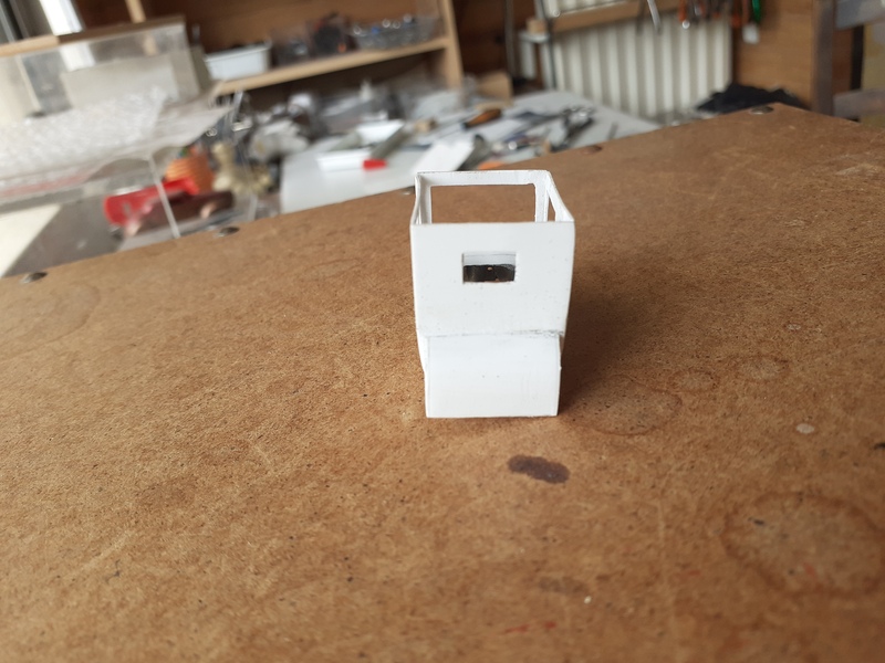

Qui est suivie par les montants latéraux
Bébé 1912 (5).jpg (200.7 Kio) Consulté 1494 fois

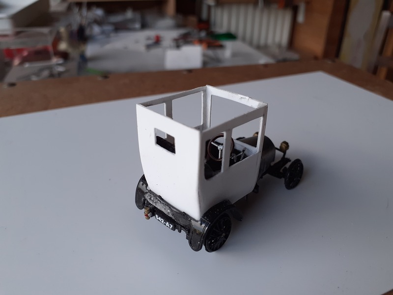

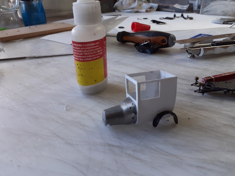

Après avoir fabriqué l'arrière, je me penche sur les ailes arrières (j'y reviendrai souvent car il faudra réajuster fréquemment)
J'en profite pour finir les ouvertures latérales.
Bébé 1912 (6).jpg (219.27 Kio) Consulté 1488 fois

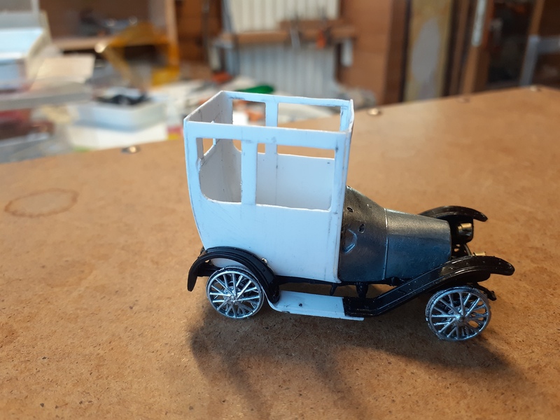

Cet épisode donne l'impression que je n'ai rien fait de plus, là je viens de fabriquer le plancher et d'y incérer la partie filetée qui me permettra de fixer la voiture sur son socle. Cela me permet de faire un montage à blanc.
Bébé 1912 (7).jpg (202.24 Kio) Consulté 1488 fois

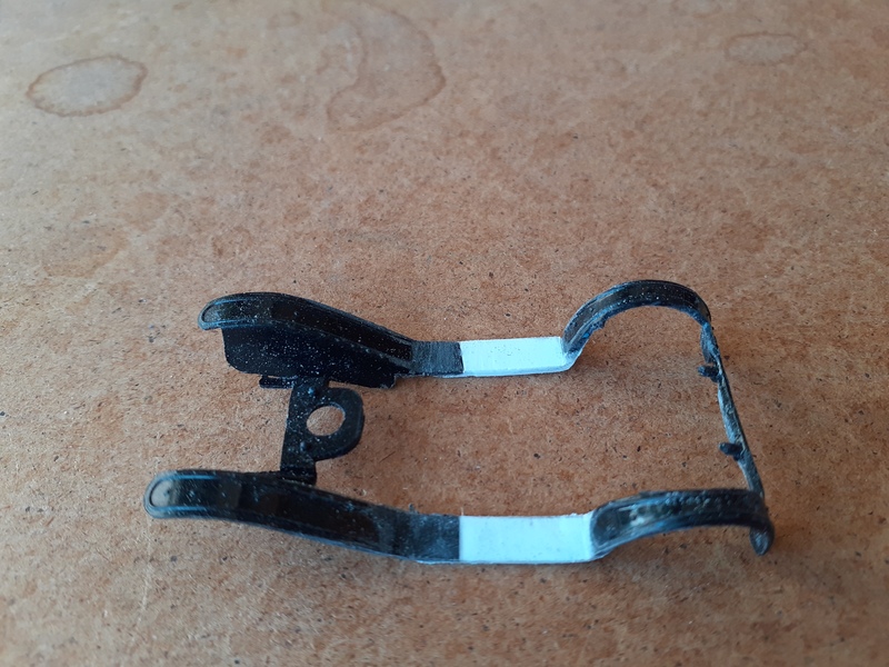

Les perçages pour support du pare chocs
Bébé 1912 (8).jpg (200.53 Kio) Consulté 1488 fois

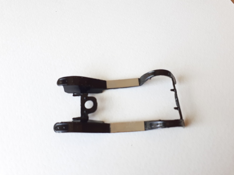

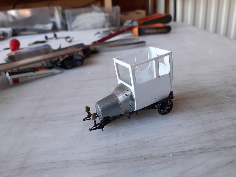

Là je commence le travail sur les marche pieds, je viens de modifier les garde boues avant et ai rejoint les arrières aux avant.
Bébé 1912 (11).jpg (234.51 Kio) Consulté 1486 fois

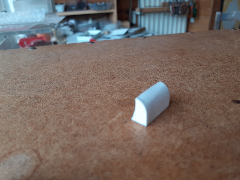

Fabrication de la malle (elle fera environ 5mm d'épaisseur pour 1,9cm de large et 1cm de haut).
Bébé 1912 (15).jpg (252.04 Kio) Consulté 1486 fois

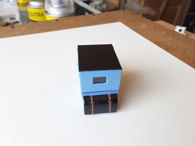

Pose de la malle derrière la cabine
Bébé 1912 (18).jpg (238.91 Kio) Consulté 1486 fois

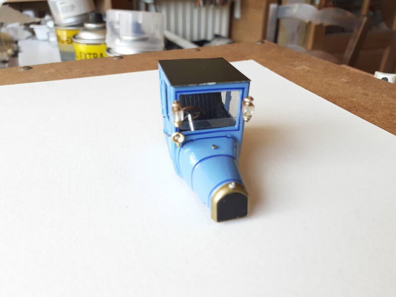

Maintenant les choses sérieuses commencent, malle peinte en noir, cabine dans le même bleu que la Norev. Saviez vous que Peugeot avait fait peindre toutes les premières Bébé en une seule couleur, ce bleu? Simplement par économie :roll:
Bébé 1912 (23).jpg (150.64 Kio) Consulté 1486 fois

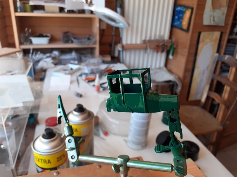

Fabrication du toit en moleskine après avoir fixé définitivement l'intérieur et posé les vitrages.

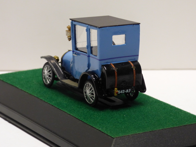

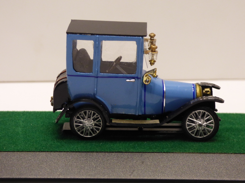

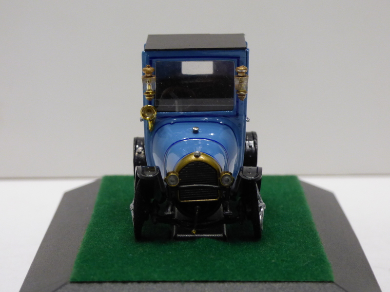

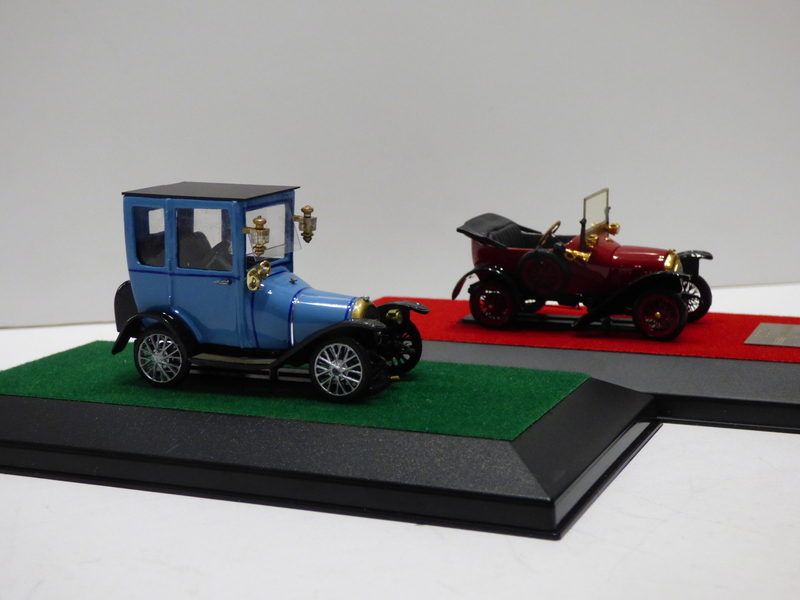

Maintenant c'est FINI
Bébé 1912 (28).JPG (229.2 Kio) Consulté 1486 fois
Bébé 1912 (29).JPG (219.95 Kio) Consulté 1486 fois
Bébé 1912 (30).JPG (219.87 Kio) Consulté 1486 fois
Bébé 1912 (31).JPG (254.24 Kio) Consulté 1486 fois
Bébé 1912 (32).JPG (222.42 Kio) Consulté 1486 fois
Bébé 1912 (33).JPG (207.55 Kio) Consulté 1486 fois
Bébé 1912 (34).JPG (215.6 Kio) Consulté 1486 fois
