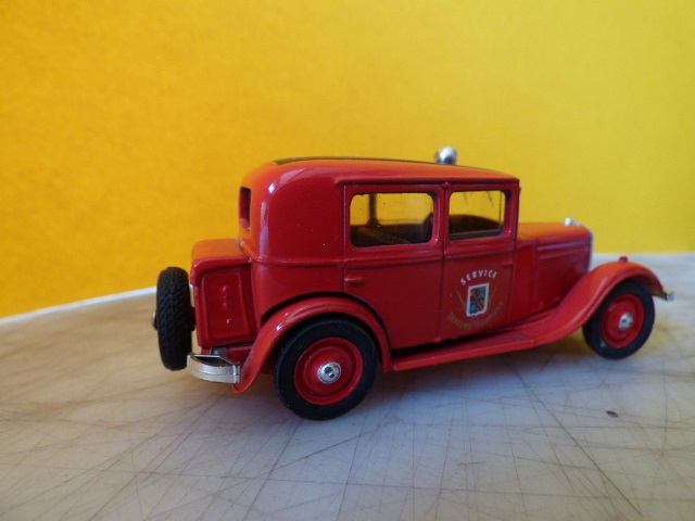

Mon choix pour ce travail, deux 201 Eligor car il faut deux modèles pour la réalisation de cette miniature.
201 berline pompier.jpg (95.05 Kio) Consulté 1424 fois

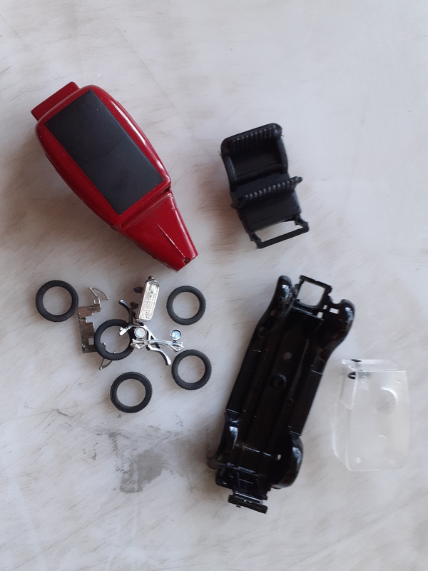

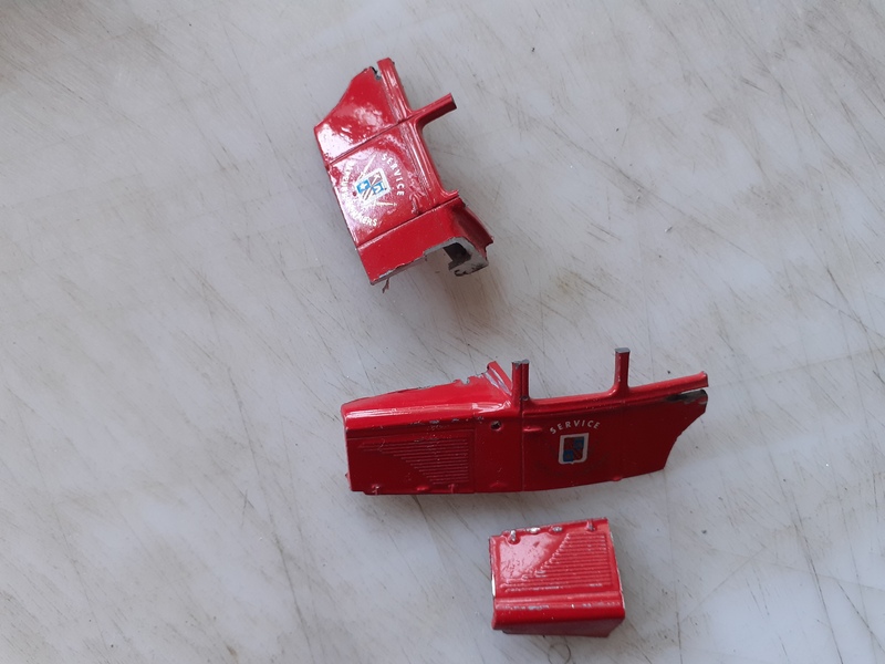

Pour commencer, le démontage des deux voitures. Le modèle pompiers servira de banque de pièces.

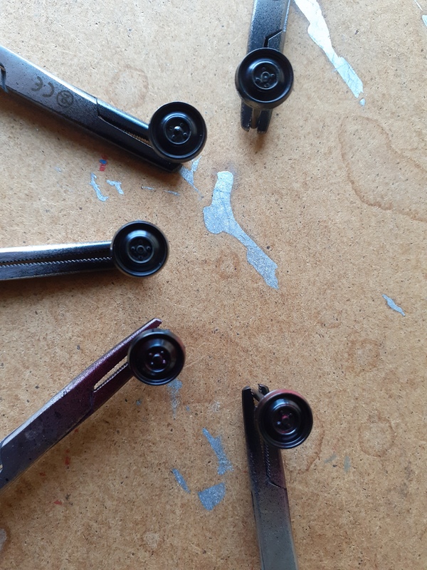

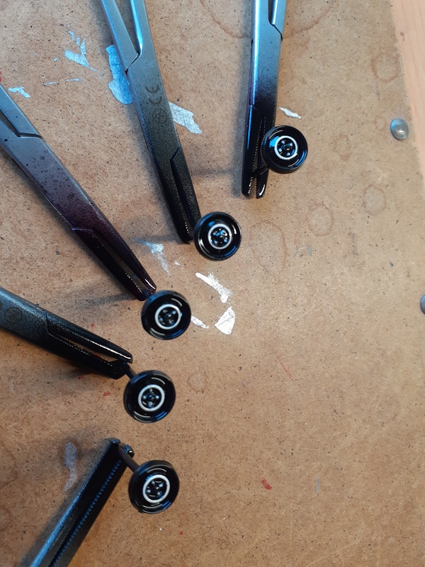

Les roues sont peintes en noir satiné pour le moment

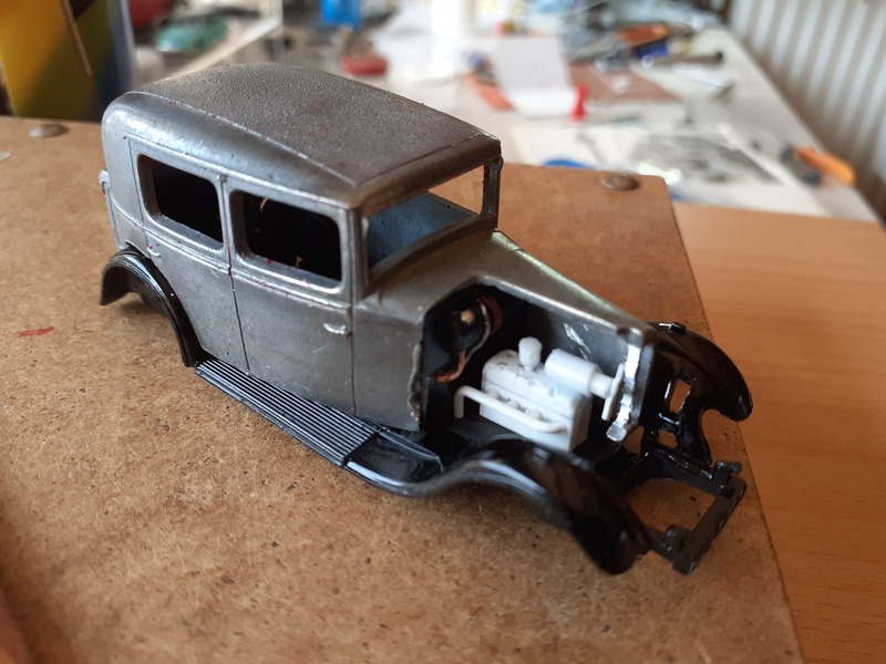

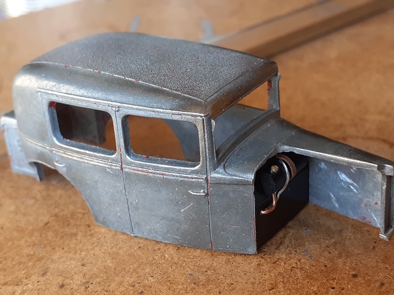

Pendant le séchage j'ampute la pompier de son capot moteur, le trait noir représente la prochaine coupe.
A présent je répète le travail sur la berline mais cette fois c'est la carrosserie qui va rester.

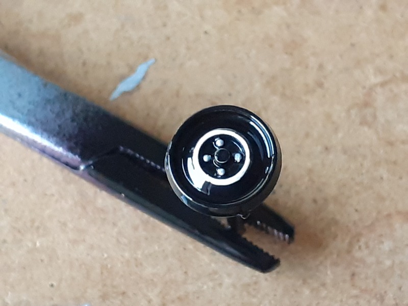

La peinture maintenant sèche reçoit son filet blanc et l'argent sur ses 4 écrous
Une fois terminé, trois couches de vernis pour la finition. Les pneus seront collés par la suite.

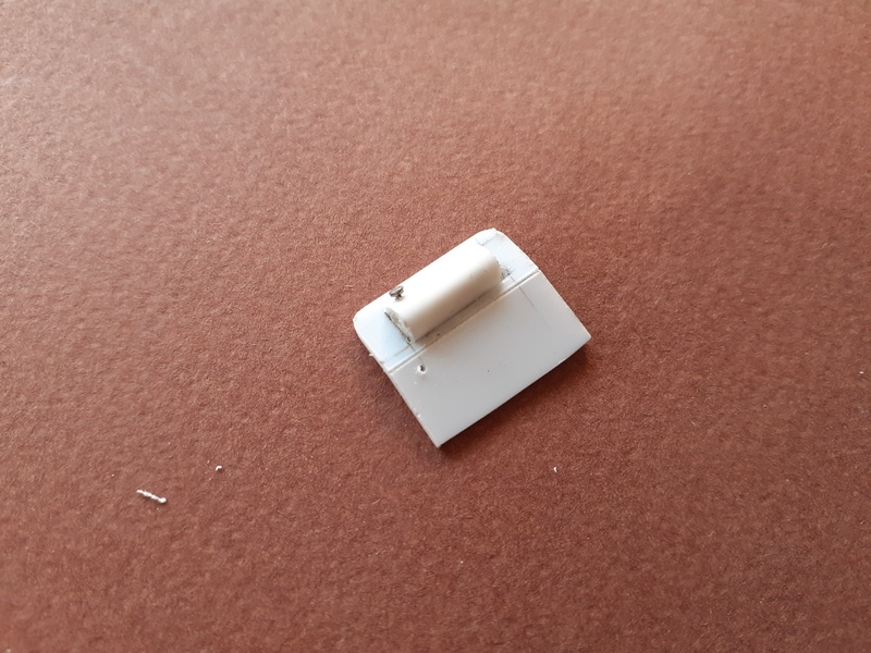

Fabrication de la baie de pare brise et du réservoir

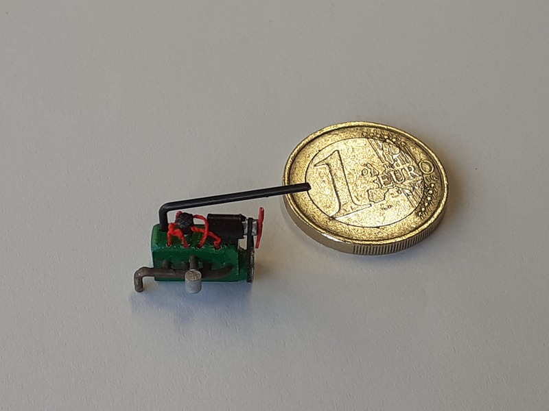

Fabrication du moteur qui mesurera environ 1cm de long.

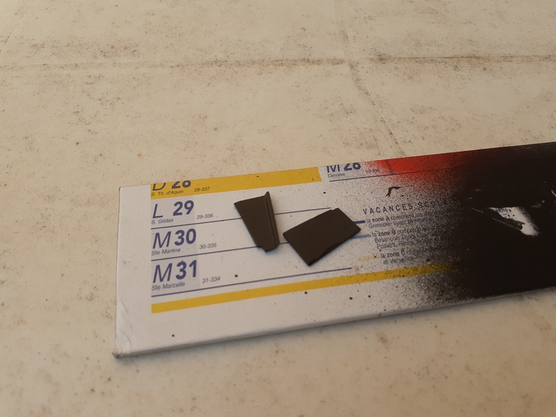

Une première mise en peinture avant d'ajouter les différents accessoires.

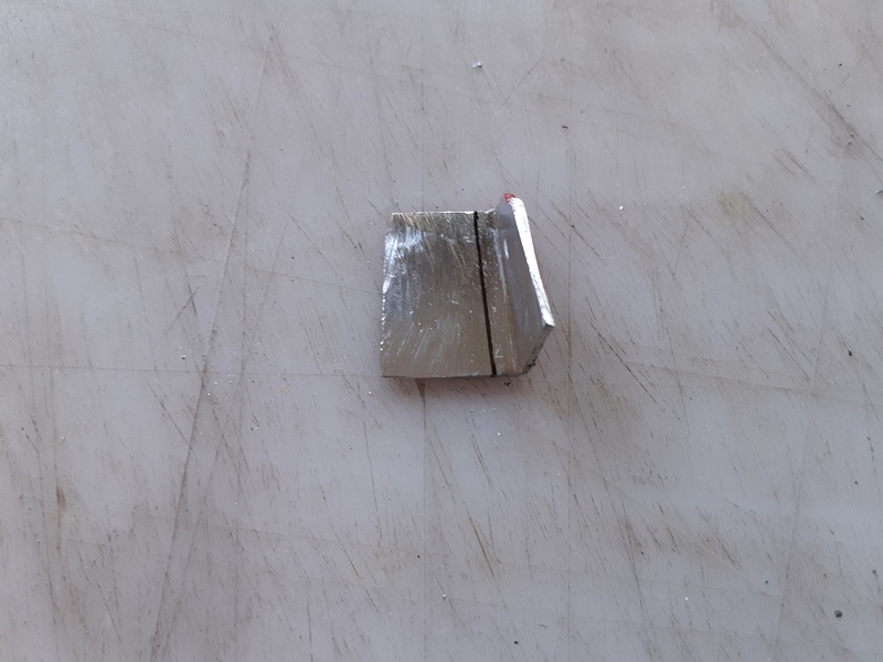

Deuxième découpe du volet de capot et mise en peinture

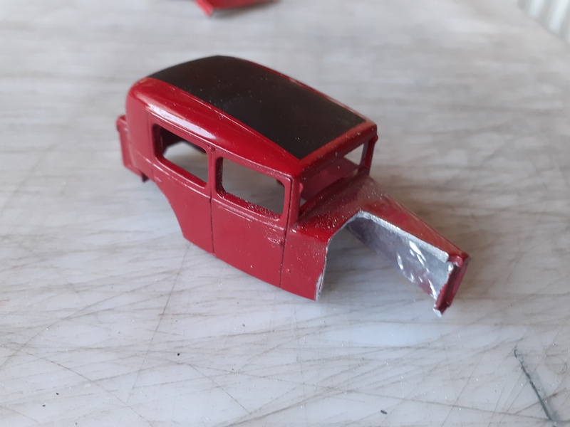

Première couche sur la carrosserie

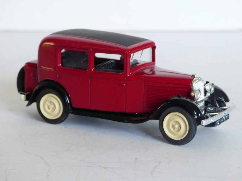

Le bi-ton arrive (rouge/bordeaux) avec un essai sur le châssis pour "voir" mais ce travail n'est pas terminé.

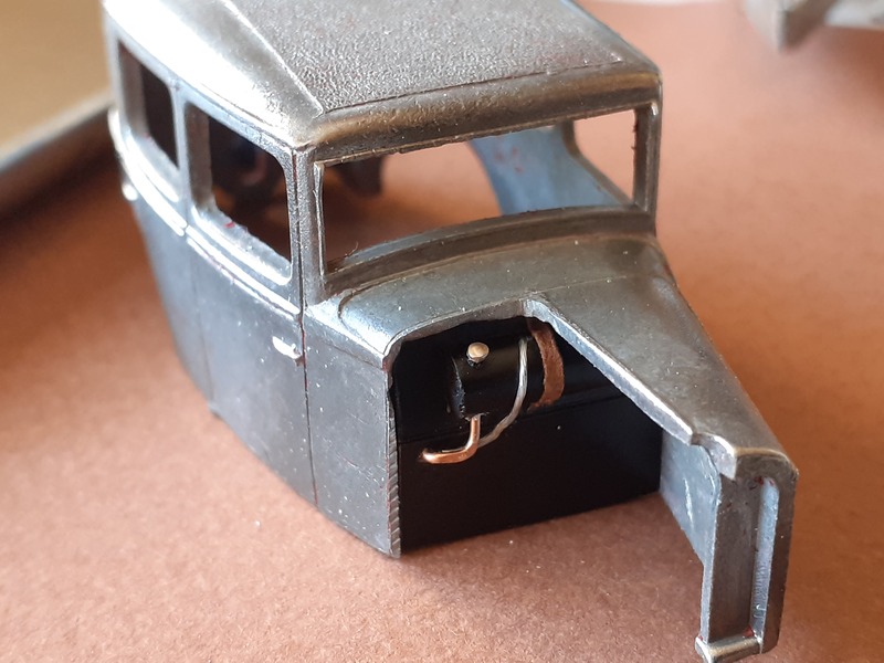

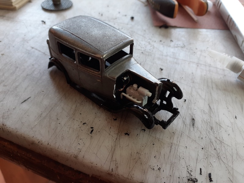

Installation du moteur dans son logement et raccordement des cables , tuyaux, courroie etc...
Ne pas oublier de peindre les feux et poser les pare chocs arrières sans oublier de peindre les ferrures.
