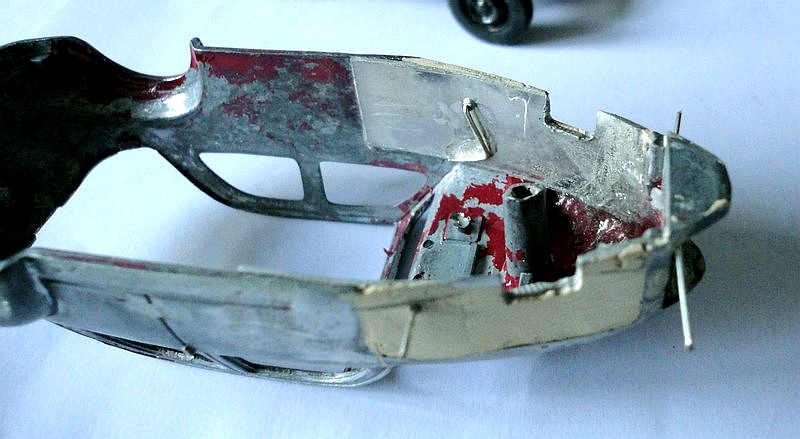

Je visais la réduction des montants et donc de l'ensemble des vitres et me demandais comment tu allais faire...
203 top chop-1.JPG (20.34 Kio) Consulté 2334 fois
203 top chop-2.JPG (84.09 Kio) Consulté 2334 fois
Un trait de scie sur tous les montants et un coup de lime ensuite, une pointe de colle et masticage ponçage !
Ce qui sera délicat, c'est d'ajuster proprement la vitre du pare-brise à la nouvelle hauteur.
Et je ne mettrai pas de vitres aux portes avant. En hiver, il ne fait pas froid !

J'ai fait un gabarit à la forme des ailes.
Je les ai découpées dans de la tôle d'aluminium (un ancien cor de chaudière à gaz constitue ma réserve, quasi inépuisable !).
Pour les fixer sur la caisse, j'ai posé deux supports en fil métallique :
- l'un à l'avant est collé à la base du radiateur qui supportera les deux ailes à droite et à gauche.
- pour l'arrière des ailes, j'ai collé par l'intérieur un support de chaque côté .
La fixation des ailes risque d'être délicate car il ne faudra pas rater leur bon positionnement !
. :angel: :angel: :angel:

Oui, ça commence à prendre forme, mais il y encore du boulot !
Aujourd'hui, j’ai dû faire un choix :
- les ailes risquent de se décoller au cours des manipulations de découpe du toit.
- les montants du toit coupés et recollés seront eux aussi assez fragiles.
Alors, comme j'avais déjà commencé à coller les supports d’ailes,
j’ai opté pour la pose des ailes avant (et pas après ! :D ) avec de la "Superglue".
Pour la suite, je devrai faire bien attention.
