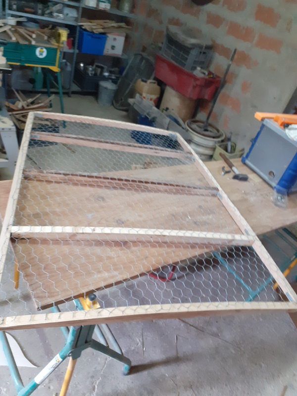

Comme à chaque fois et pour chacune de ces pièces, quasiment que des courbes et arrondis. Le travail effectué, nous avons fabriqué un patron pour faire découper la future vitre. Cela a pris plus d'une heure à deux car comme précédemment évoqué pas de ligne droite et de plus les côtés sont légèrement asymétriques.
Il nous reste un peu de temps avant de nous quitter, alors nous décidons de poser le grillage sur le cadre de toit.
C'est fait , un week end bien rempli et un dos bien douloureux!
Prochaine étape: finition toiture...je crois

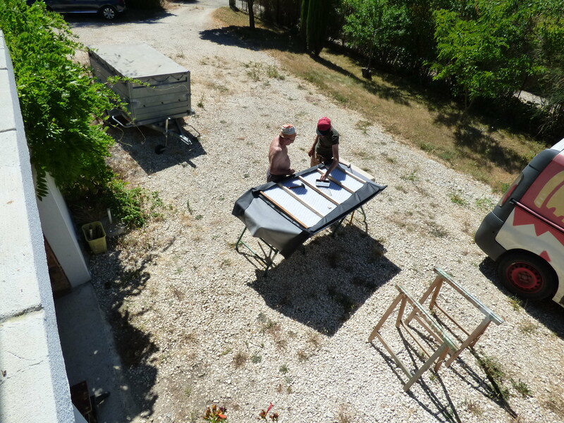

Nous venons de regarder tes belles images après une dure journée de labeur sur la golf.
La malle arrière est terminée sauf couvercle à fabriquer.
Demain si tout va bien nous devrions poser la moleskine.
Merci Jean Pierre pour ces images.
Valentin et Jean Luc

Crois le si tu veux : Nous sommes obligés de travailler en plein cagnard du fait qu'il faut que la moleskine soit chaude pour se détendre, à partir de cette étape nous pourrons la clouer et la remettre à l'abri pour qu'elle se retende!

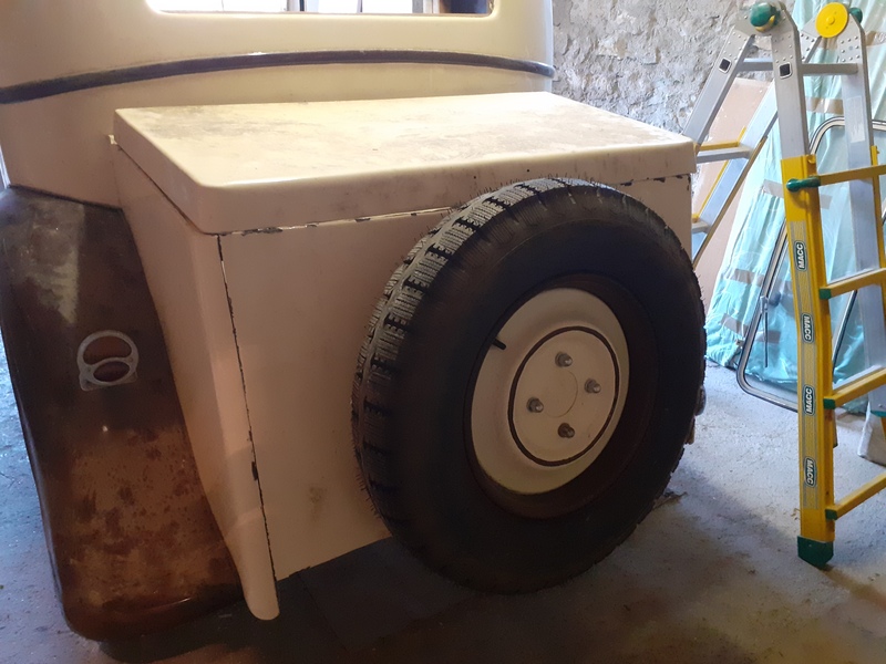

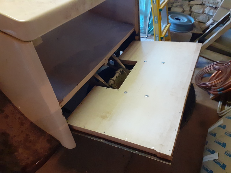

Samedi 23 et dimanche 24 juillet
Suite travaux boiserie sur la 301 de Valentin. Recouvrement du cadre de porte de coffre, remontage de celui ci et réglage. Pose du support de roue de secours.
Le couvercle ne correspond pas à la voiture, il sera reconstruit pus tard.
