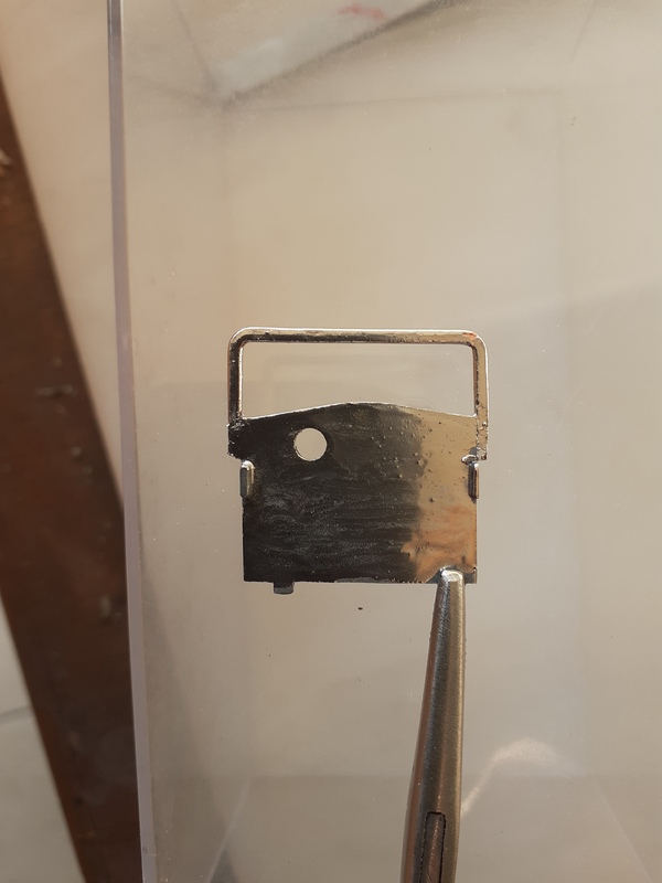

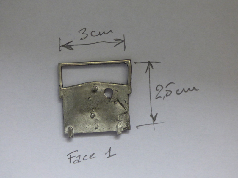

Une nouvelle solution pour réparer les baies de pare brise sur mes vieilles Solido Major!
Impossible de faire fabriquer cette pièce comme à l'origine en zamac (coût trop important), alors je me suis tourné sur la résine renforcée à la poudre d'aluminium (travail confié à un professionnel) mais le résultat est très fragile donc abandonné.
Alors j'ai repris en main cette baie de pare brise et fragile pour fragile ai essayé de trouver un autre moyen de réparer mes anciennes.
Voilà ce que j'ai mis au point en gardant un maximum de métal de base.

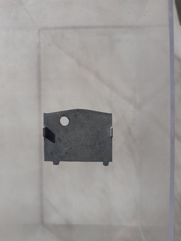

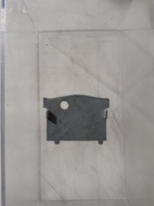

Voici la pièce non cassée
Celle qui est à réparer
pare brise 1.jpg (168.77 Kio) Consulté 1443 fois
A ce stade, j'ai limé les deux petits ergots sur les côtés, ceux ci sont les restes du pare brise
pare brise 2.jpg (163.79 Kio) Consulté 1443 fois

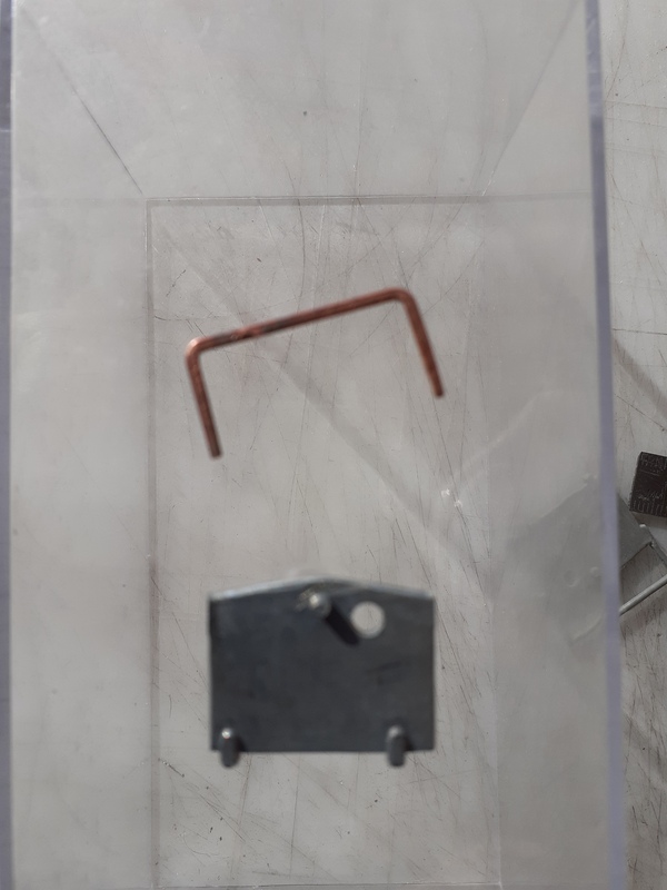

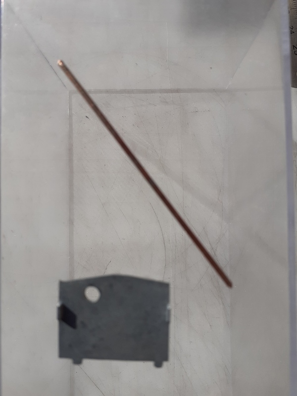

j'ai trouvé du laiton de 1,4 mm de section que j'ai coupé à la dimension du futur pare brise
pare brise 3.jpg (172.69 Kio) Consulté 1443 fois
Reste à cintrer cette mini barre et à l'écraser pour la rendre plate
pare brise 4.jpg (182.12 Kio) Consulté 1443 fois

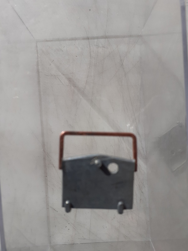

Re: Solido Major 1932
Fixation à la cyanolite et réparex
pare brise 5.jpg (175.63 Kio) Consulté 1442 fois
finition en peinture chrome
pare brise 6.jpg (167.19 Kio) Consulté 1442 fois
Ce résultat me permettra de réparer 5 voitures de la flotte, les baies en résine plus fragiles seront installées sur les conduites intérieures et de ce fait seront protégées.

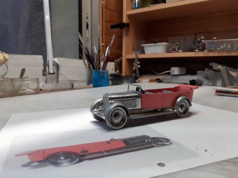

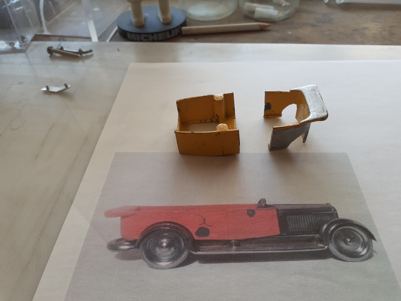

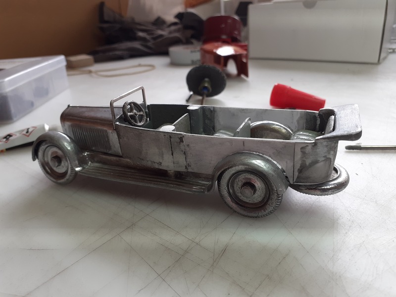

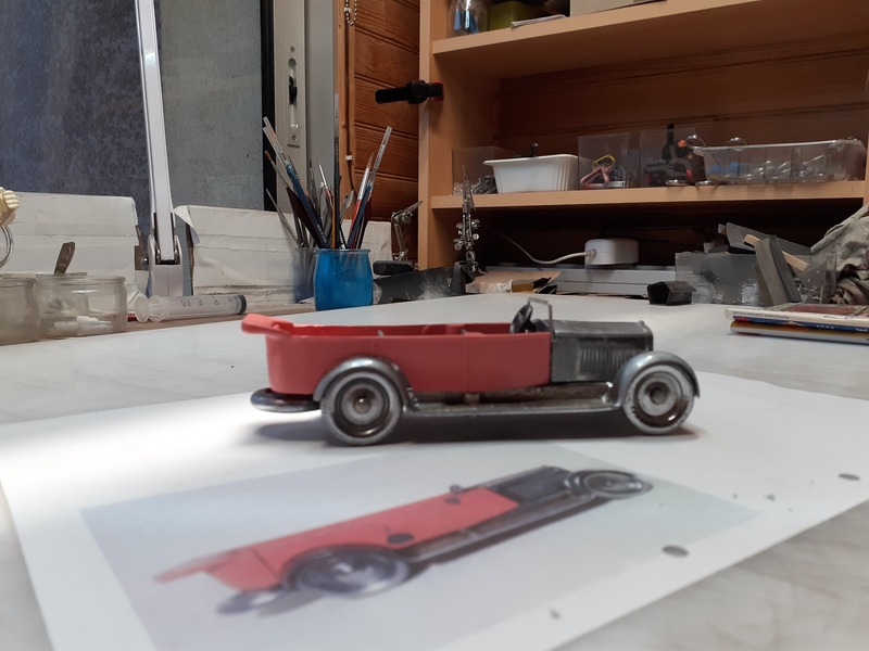

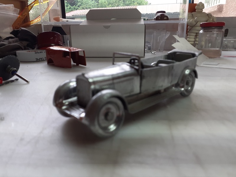

Une nouvelle carrosserie vient d'arriver!
Il s'agit du modèle le plus rare pour ne pas dire "l'Arlésienne" car elle demeure introuvable aujourd'hui :(
Depuis bien des années à sa recherche je crois qu'il n'est plus nécessaire de l'attendre, alors j'ai décidé de la fabriquer.
Première image représentant la photo du modèle et au dessus une caisse de torpédo que je vais modifier
Autocar 1.jpg (211.31 Kio) Consulté 1381 fois

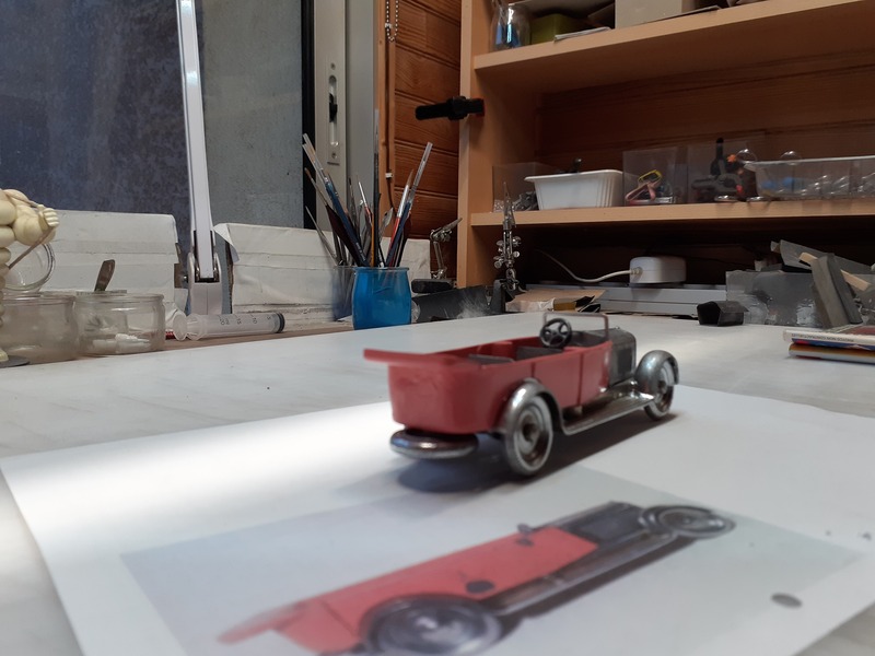

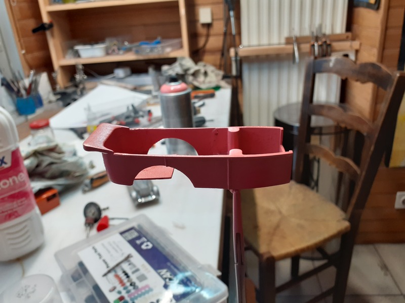

Image 2: fabrication de l'extension de la carrosserie et pose provisoire d'un siège tout à l'arrière qui lui aussi sera totalement reconstruit sans dossier et élargi.
Autocar 2.jpg (149.65 Kio) Consulté 1381 fois

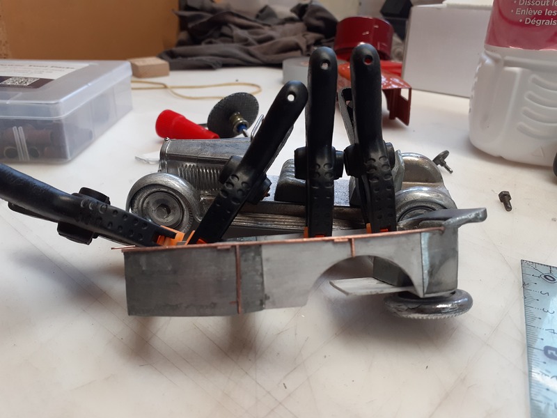

Image 3: ici on remarque l'aménagement que j'ai réalisé pour visser la roue de secours (ce véhicule est sorti avec la roue de secours en position verticale ou horizontale...la version verticale va bientôt être mise en fabrication :wink: )
Autocar 3.jpg (196.68 Kio) Consulté 1381 fois
Sur cette photo on distingue bien l'emplacement du futur siège
Autocar 4.jpg (141.54 Kio) Consulté 1381 fois

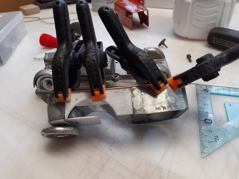

Etape ou il ne faut pas trembler! c'est la pose des sur épaisseurs soulignant portes et poignées
Autocar 5.jpg (160.24 Kio) Consulté 1381 fois

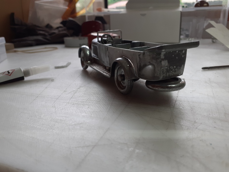

Ici j'opère sur l'autre côté de l'autocar en posant le cuivre que je désépaissirai plus tard une fois la colle bien prise. On remarque le sur plancher identique au modèle réel.
Autocar 6.jpg (171.61 Kio) Consulté 1378 fois
Voilà c'est terminé, mise en peinture de cette très attendue carrosserie
Autocar 7.jpg (154.71 Kio) Consulté 1378 fois

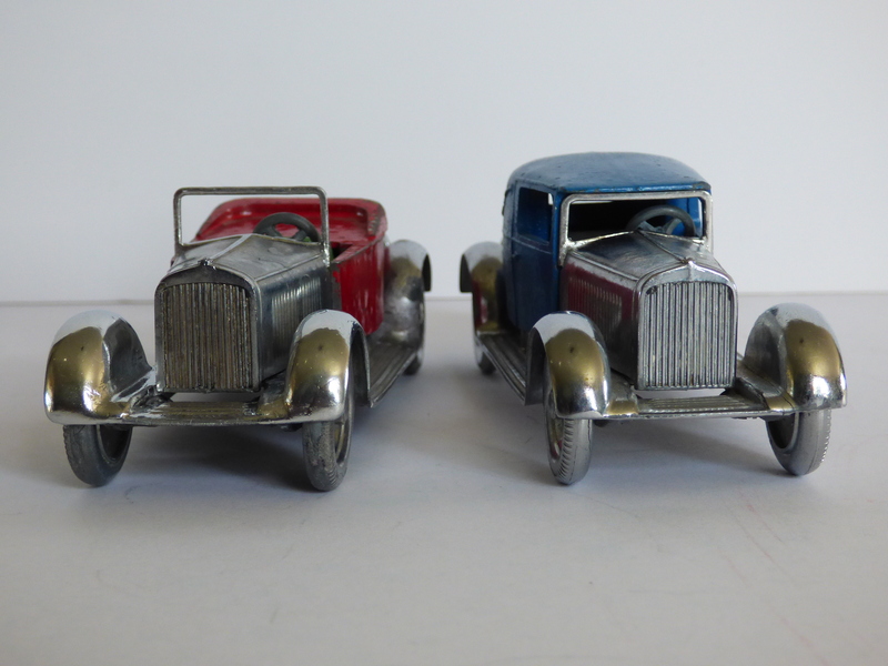

Et enfin l'assemblage! Que dire à part que cette réalisation me comble car cette idée de transformer un torpédo m'a traversée l'esprit comme ça sans prévenir et 9heures après ...mmmm!
Autocar 8.jpg (157.88 Kio) Consulté 1378 fois
Autocar 9.jpg (153.11 Kio) Consulté 1378 fois
Autocar 10.jpg (143.53 Kio) Consulté 1378 fois
(Les copains du forum Solido croient que j'ai acheté ce modèle :lol: ).....je les laisse un peu me maudire pour l'avoir trouvé avant eux
