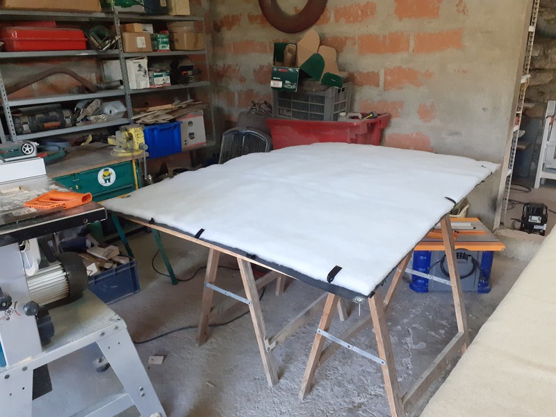

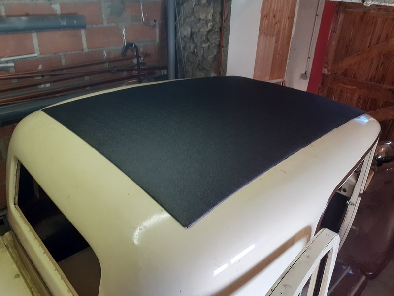

Dès le levé du jour j'ai étendu la toile de moleskine au soleil pour qu'elle se réchauffe
Quand Valentin est arrivé, nous avons présenté et découpé la ouate et l'avons présentée sur son cadre
Vue de dessous
Vue de dessous

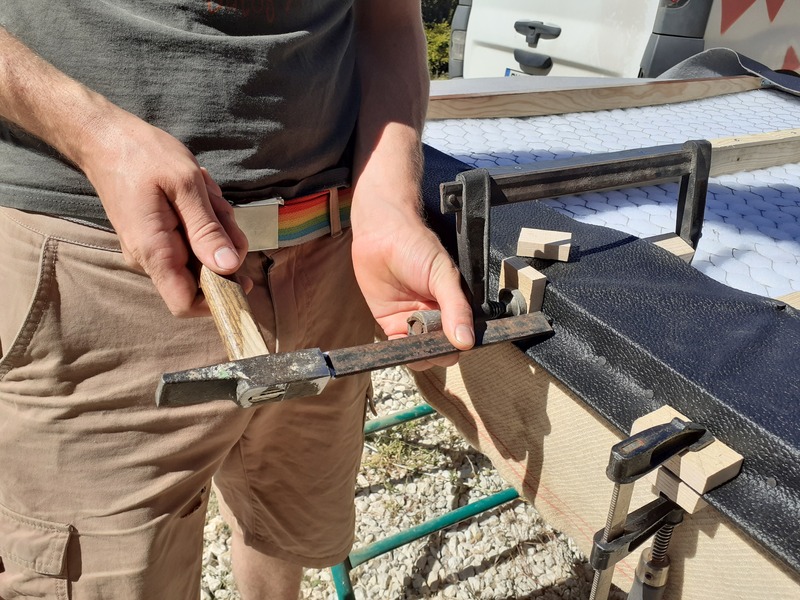

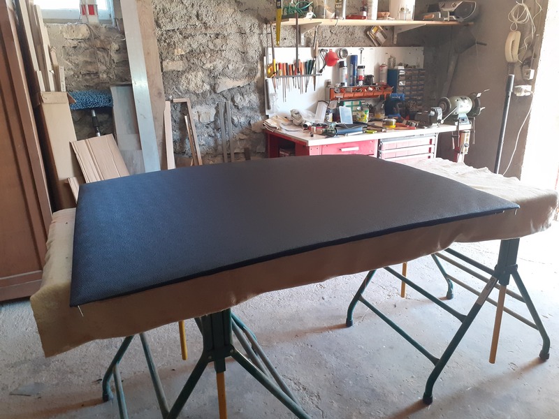

Une fois la moleskine étendue sur une table recouverte d'une couverture épaisse, nous posé le cadre dessus , une mise en tension plus tard, le clouage a commencé.

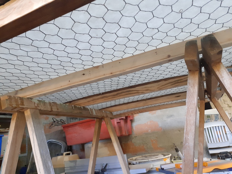

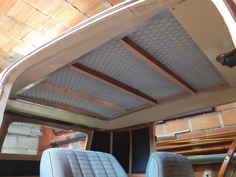

Voilà le cadre terminé en attente de la pose.

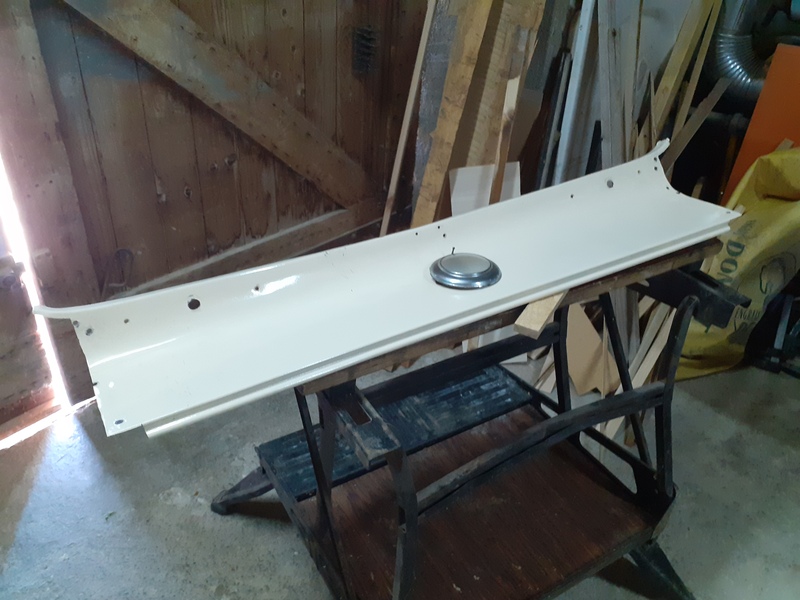

Préparation du plastron se trouvant au dessus du pare brise. (découpe des angles pour encastrement).

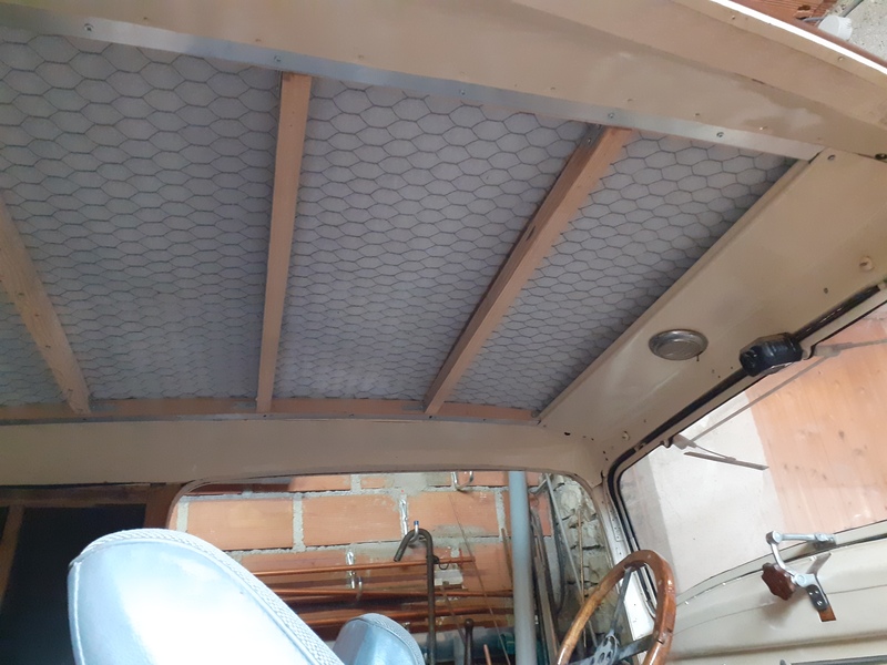

ENFIN! pose du cadre sur le toit
Vissage par dessous sur le cadre alu que nous avons posé au tout début des travaux.
Pose du plastron, passage des fils pour le plafonnier et commande des essuie glaces. Pose du pare brise

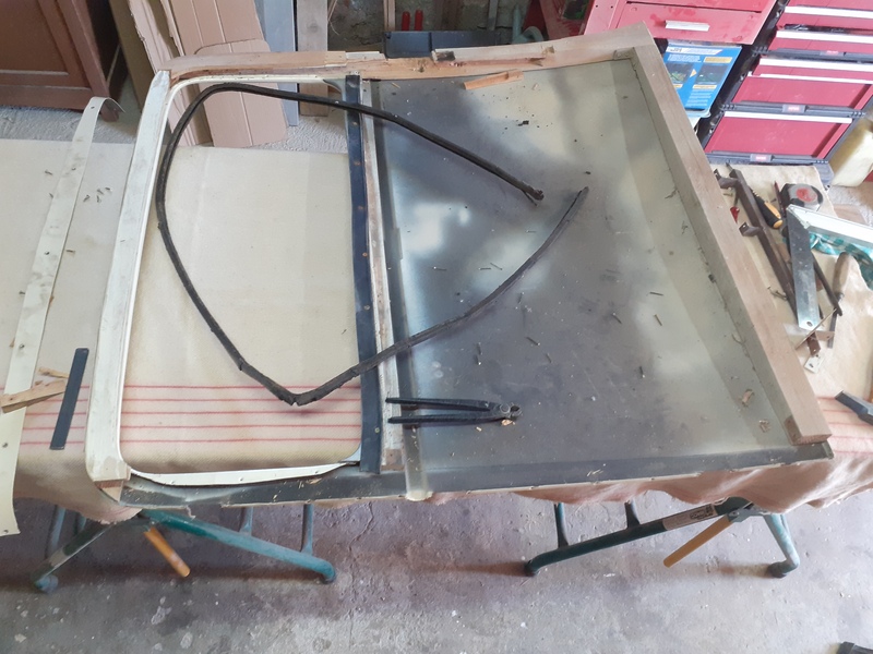

Il nous reste la porte chauffeur à restaurer . Mais là!!! c'est très loin d'être gagné!
Elle est totalement POURRIE.
Juste une photo pour vous rendre compte des dégâts. Rien que pour le lève vitre 4 morceaux de ferraille soudés bout à bout, une glissière bidouillée et l'encadrement bois fait de cales, de contreplaqué etc....................
Absolument rien de récupérable :oops:

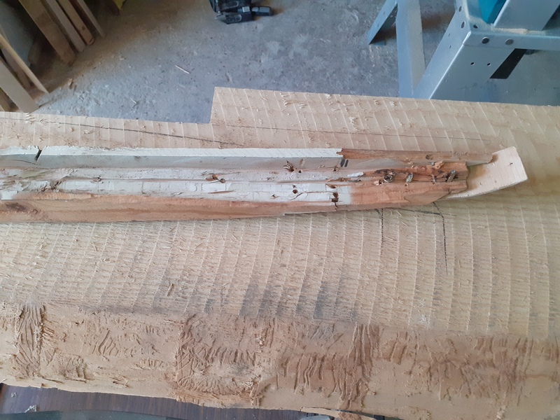

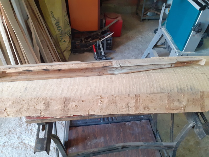

Sur les dernières photos on aperçoit le plateau de bois sur lequel nous travaillons, la pièce à refabriquer se trouvant dessus.
Très belle restauration , encore bravo ZIM , bonne continuation .
le plateau bois a du lard ! il est bien épais ! :chinese:
Il ne fait que 4,5cm d'épaisseur, il aurait fallu 5cm pour que je travaille au mieux mais il faudra faire avec.
Mais pour l'instant on réfléchit à savoir comment s'y prendre pour la découpe. :oops:
tout dépend des outils dont tu disposes ! :chinese:

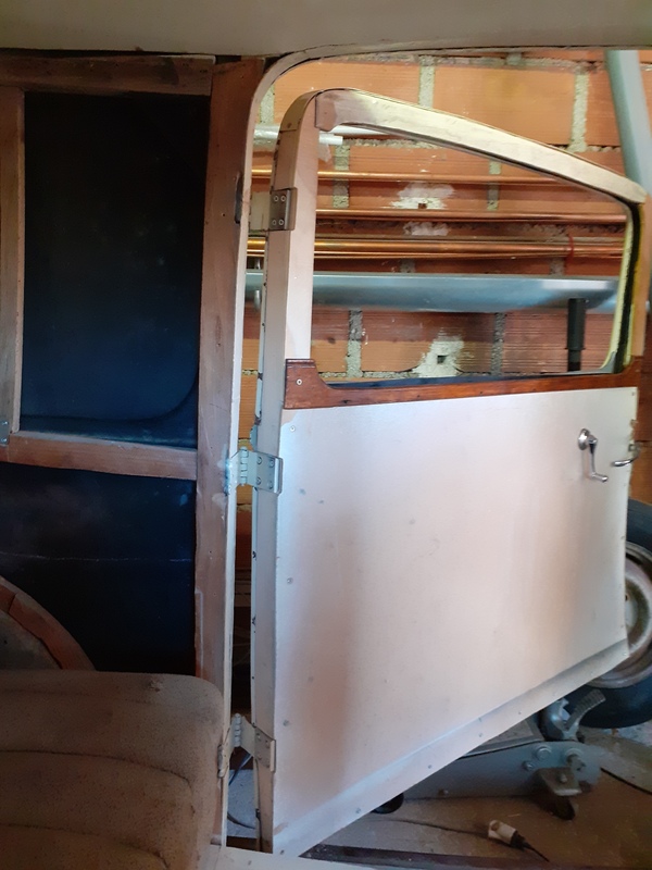

Cette dernière intervention concerne pour la partie la plus difficile, la porte conducteur. Le montant supportant les charnières était tellement pourri qu'il avait fallu retirer celle ci pour déplacer la voiture de peur qu'elle ne tombe.
Voici donc ma dernière participation.

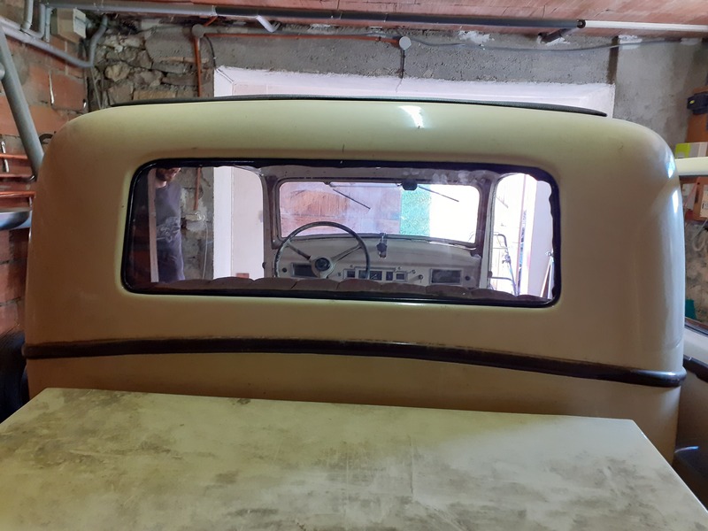

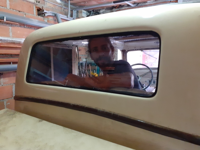

Avant tout pose de la vitre arrière
Valentin avait prévu de prendre les mesures afin de faire tailler la vitre arrière de la voiture mais impossible (trop de différences sur les quatre côtés) donc j'ai avec lui fabriqué un gabarit et la vitre a pu être taillée en7mm d'épaisseur.
Nous l'avons posé à l'aide d'un jonc dans lequel nous avons inséré un fil nylon de taille haie afin de le renforcer l'ensemble.
La pose effectuée, il a fallu clouer le jonc autour de celle ci à l'intérieur de l'habitacle pour le tenir en place.
La porte est maintenant posée!!!
Il aura fallu quasiment trois jours à deux pour ce résultat tellement la difficulté à fabriquer les pièces, les poser, et de surcroît faire les réglages...un véritable casse tête!

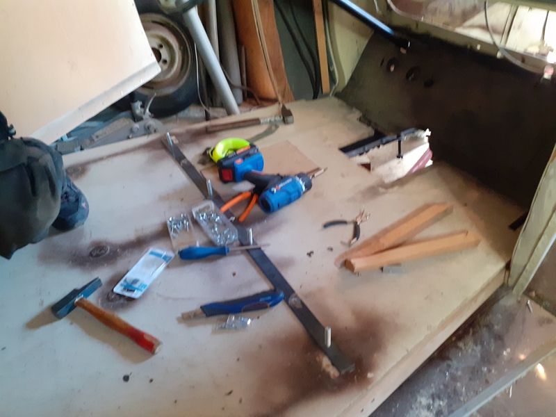

Pour finir Valentin a trouvé un intérieur qui avec quelques modifications fera l'affaire pour trouver sa place dans la voiture.
Il a fabriqué un support qui est pris dans le châssis pour trouver une sécurité maximum en cas de choc.
Les sièges sont dans un état d'usure très avancée mais peu importe pour l'instant, tellement difficile à trouvé.
Les quatre tiges filetées que nous voyons permettent aux sièges de pivoter pour faciliter l'accès aux places arrières.
Sous la perceuse on devine un cadre en bois, celui ci s'ouvre et permet de mettre la batterie dans un logement prévu pour elle.
Maintenant la voiture quitte le garage pour rejoindre l'atelier de mécanique chez Valentin pour la suite.
